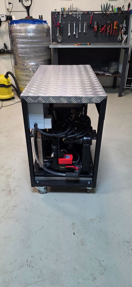

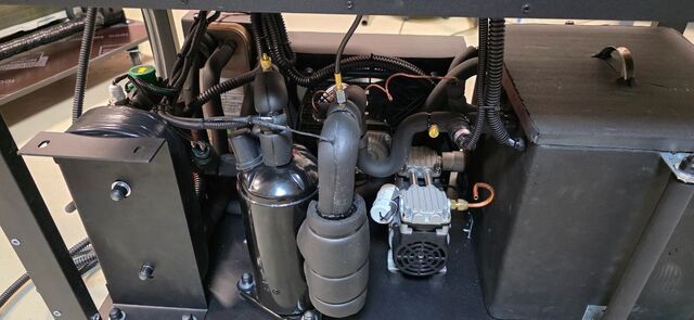

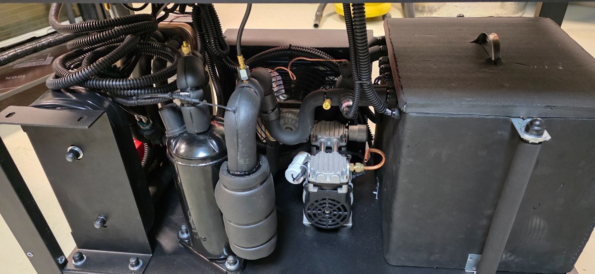

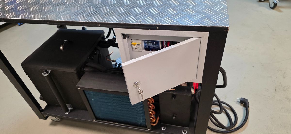

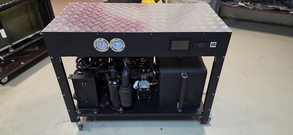

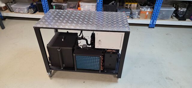

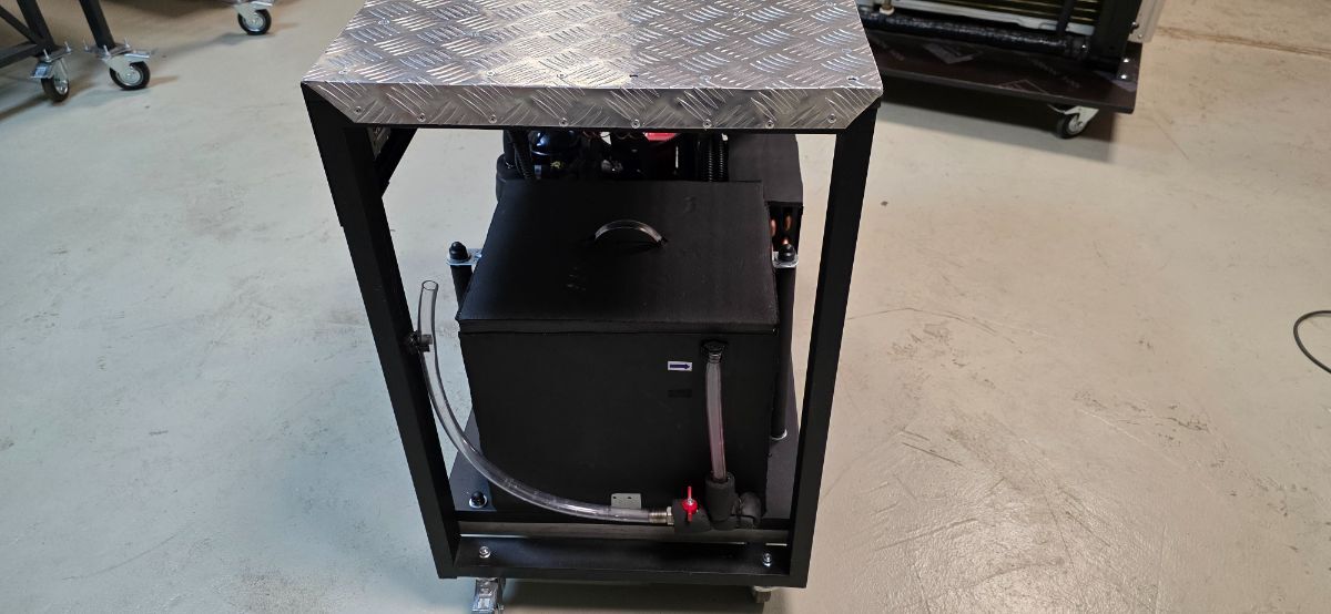

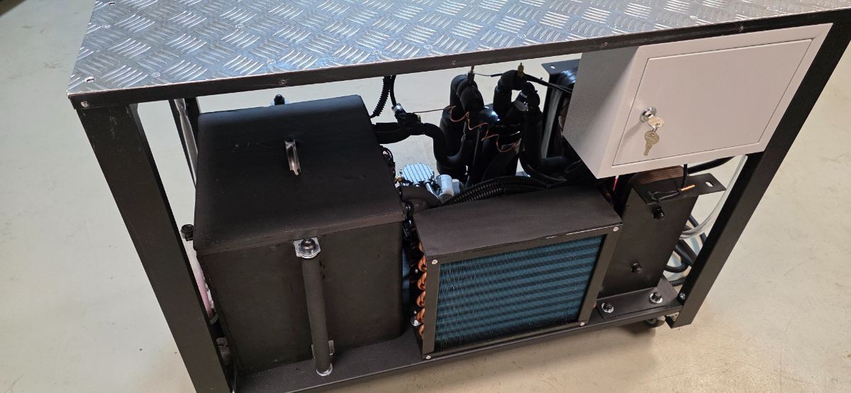

servis177 Опубликовано 12 февраля Опубликовано 12 февраля Полностью разобрал агрегат, собираю улучшенную версию. 3
ser64 Опубликовано 12 февраля Опубликовано 12 февраля Симпатишно! Автоматика для ректификации, дистилляции Сборка любой сложности "под заказчика"

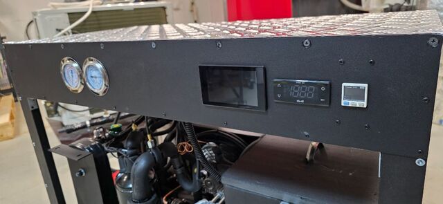

servis177 Опубликовано 4 марта Опубликовано 4 марта Сборку окончил, сегодня настраивал на воде, при температуре воды в кубе +36 и вакууме -93 кПа - вода капала не хуже самогона, я даже попытался замерить градус))) такие вот дела. Видео выложил в вк. https://vkvideo.ru/video-98068443_456239042 Завтра буду пробовать ставить брагу под вакуумом, температура +25, вакуум-50 , пишут что результаты очень хорошие при таком вакуумном брожении. Видео сниму. 1

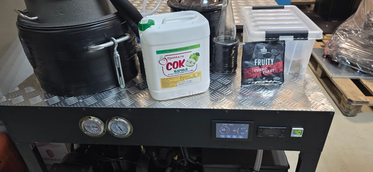

servis177 Опубликовано 5 марта Опубликовано 5 марта Поставил брагу под вакуумом, джемка сок концентрированный, дрожжи брагман фруктовики, развёл с бутилированной водой, по рефрактометру 23,5 брикс , по сахарометру АС-3 - 24 %. Сахар не добавлял. Вакуум 55 кПа, температура браги 28 - такие параметры будут в процессе поддерживаться. 1
Naruto Опубликовано 5 марта Опубликовано 5 марта @servis177 ph измерил? Эти концентраты кислые бродят долго. Ну и так то зря, лучше бы поставил свежие фрукты и сахар.
servis177 Опубликовано 5 марта Опубликовано 5 марта 3 часа назад, Naruto сказал: свежие фрукты и сахар. Не сезон, дорого и нет проверенных поставщиков. РН не замерял, но в описании было указано среднее 2,5 % кислотность
Naruto Опубликовано 5 марта Опубликовано 5 марта (изменено) 52 минуты назад, servis177 сказал: 2,5 % кислотность Напиши как бродить будет .. у меня плохой опыт... Фрукты если 1 кг фруктов и 2 кг сахара не дорого получается, а результат лучше чем с концентратов фруктовых. А уж яблок круглый год стоят не супер дорого. Яблоки на тёрке комбанйе натереть, засыпать сахаром, сутки под сахаром, потом водой до на 16 и дрожжи и бродит отлично и результат супер. А дистиллят из концентрата яблочного я отправил на ректификат. . Изменено 5 марта пользователем Naruto
servis177 Опубликовано 5 марта Опубликовано 5 марта 1 час назад, Naruto сказал: Напиши как бродить будет Да напишу, я и видео снимаю процесса. Пробовал до этого грушевый концентрат той же фирмы - результат порадовал , вкус и аромат сохранился. Завтра остатки концентрата поставлю бродить в бутыль, чтобы после сравнить с вакуумным брожением и понять есть ли разница. 1 час назад, Naruto сказал: до на 16 До 16 брикс ?

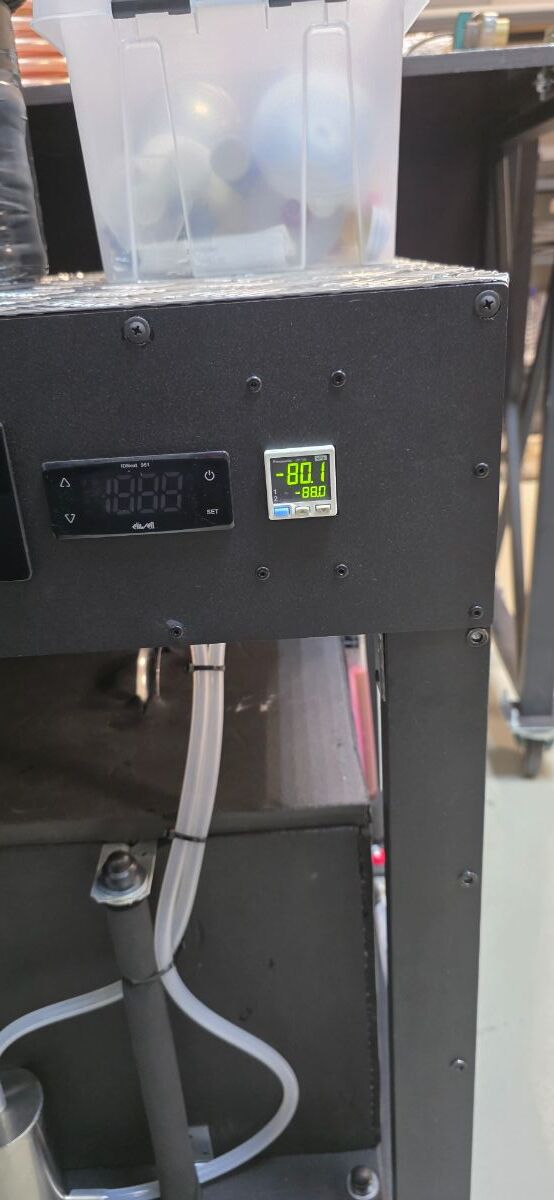

servis177 Опубликовано 6 марта Опубликовано 6 марта 16 часов назад, servis177 сказал: Завтра остатки концентрата поставлю бродить в бутыль, чтобы после сравнить с вакуумным брожением и понять есть ли разница. Поставил, чтобы догнать до 23 брикс пришлось декстрозу добавить, сока мало было. Вакуумное брожение идёт, примерно каждые 10-11 мин включается вакуумник на 30-40 секунд. Уставку на вакуум выставил 48-65 кПа , чтоб не циклил сильно. Аромат яблока рядом с агрегатом ощущается при работе вакуумного насоса. Оставил до после праздников, температуру в кубе стабильно держит 29-30 градусов.

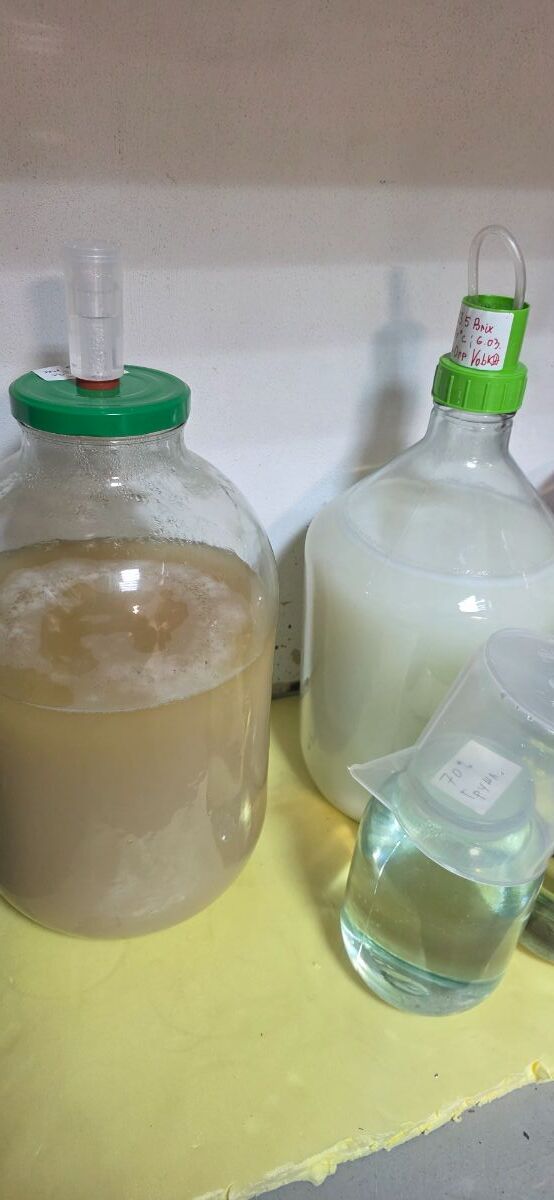

servis177 Опубликовано 9 марта Опубликовано 9 марта Сегодня приехал посмотреть как идёт процесс. Вакуумное брожение четверо суток: время между вкл и выкл вакуумника больше 60 мин., поменял уставку на -88 отключается и -78 включается - время сократилось до 35 минут. Интенсивность брожения заметно упала. Оставил так ещё на сутки. Атмосферное брожение трое суток: 1. Декстроза - бродит очень интенсивно. 2. Яблочный концентрат + декстроза - брожения нет, гидрозатвор молчит, проверил - всё герметично. Бутыль стекло но пузырьков не видно. Скорее всего прокисло или плохо продезинфицировал - пока оставил так , завтра посмотрю. 2
Dekabrist Опубликовано 9 марта Опубликовано 9 марта 3 часа назад, servis177 сказал: Вакуумное брожение четверо суток: время между вкл и выкл вакуумника больше 60 мин., поменял уставку на -88 отключается и -78 включается - время сократилось до 35 минут. Интенсивность брожения заметно упала. Оставил так ещё на сутки. Правильно было бы постоянно (раз в сутки, например или утром и вечером) замерять плотность браги, похоже после 4-х суток уже медленное дображивание. А сокращение периодов включения вак.насоса наводит на мысли, что вместе с СО2 могут удаляться и легколетучие компоненты, тот же спирт. Конечно все эти опыты связаны с временными и мат. затратами, но процесс был бы яснее если бы две одинаковых браги сбраживать при разном разрежении. Ну посмотрим что с этими получилось, любая информация полезна.
servis177 Опубликовано 9 марта Опубликовано 9 марта 7 часов назад, Dekabrist сказал: Правильно было бы постоянно (раз в сутки, например или утром и вечером) замерять плотность Нет такой возможности пока, может в следующий раз получится
servis177 Опубликовано 10 марта Опубликовано 10 марта 5 брикс по рефрактометру в браге, оставил ещё на сутки. Брага мутная с желтоватым оттенком. Из остатков концентрата и декстрозы что ставил на атмосферном брожении - утилизировал, не завелась и пахнет кислым На декстрозе - работает. 1

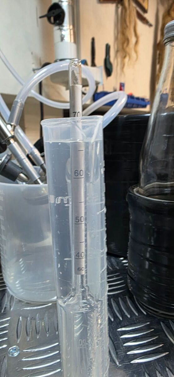

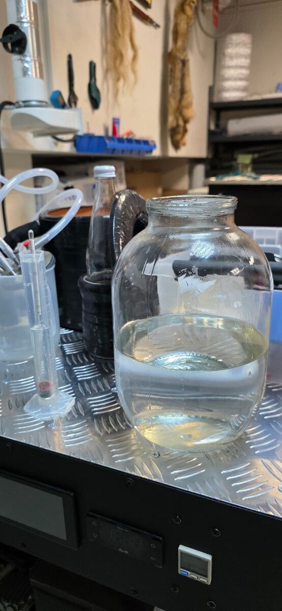

servis177 Опубликовано 11 марта Опубликовано 11 марта (изменено) Брагу перегнал, отобрал 3 л в общей сложности с головами, зацепил хвосты - прозвал момент, поэтому слил головы и тело в куб, второй перегон сс с крепостью 45 градусов, 3 литра. Отобрано 110 мл голов - аромат исходного сырья очень яркий, видимо нужно было меньше отбирать, хотя и так отобрал 110 из 135 выданных калькулятором. После 1,5 литров сделал отбор в струе - 60 градусов но по запаху показалось что присутствуют хвосты. Отбираю ещё 0.5 л в отдельную ёмкость. Брагу отбирал при температуре браги максимум 35.8 , вакуум -92,5 -93,5, капельно струйный отбор. Сырец при температуре +40 максимум, вакуум -90 -91,5 , после 1,5 литров до -92 Пока так. Оставлю на пару дней в банке, после разведу до 40 градусов и пару недель в стекле. Заказал вакуумный попугай, чтобы визуально контролировать градус в струе, периодически отбирать много времени уходит. Изменено 11 марта пользователем servis177 Добавил
servis177 Опубликовано 11 марта Опубликовано 11 марта 1,8 литра , 67 градусов. На сахаре выход конечно поинтереснее.
