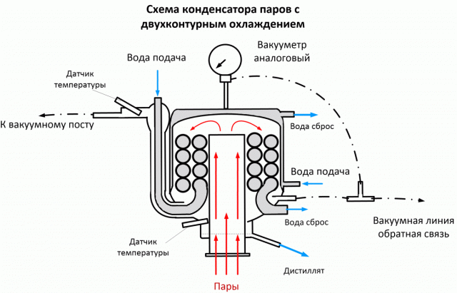

Угу . У меня три конденсатора для ВД разных конструкций. Первый (2015) с водяной рубашкой и самый удачный с моей точи зрения (фото, эскиз ниже).
По такой конструкции делает Дом перегон ИМХО на мощность до 20 кВт для ВД.

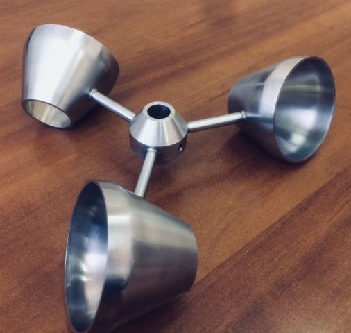

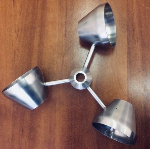

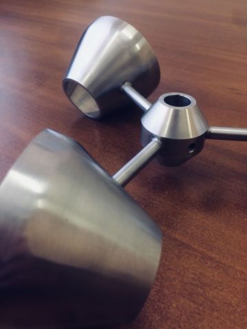

18.05.2021 в 12:55, moroz-85 сказал:
Поздаполню базу изготовления мешалок
Рюмчатые лопасти «а-ля» visco jet на базе конических переходов Ф76 на Ф38. Размах лопастей (описываемый диаметр) - 280мм.

19.05.2021 в 14:51, Asus сказал:
"коэффициент запаса" на вакууме (при одном конструктиве конденсатора) практически (с поправочным коэффициентом) равен соотношению скоростей пара на атмосфере и в вакууме.
то получается, что посчитанную площадь поверхности теплообмена для атмосферы, нужно увеличить не в 1,6 раза в 8,66раза для конденсации одного и того же количества пара в вакууме?  По моему, предположение о  связи коэф запаса с линейными скоростями  не верно. Скорее всего всё дело в разнице температур на входе в конденсатор охлаждающей жидкости и температурой паров спиртосодержащей жидкости на входе в конденсатор. На атмосфере и вакумее  - это разные величины и имеют разные диапазоны изменения.
Изменено пользователем Юнга
7 часов назад, Юнга сказал:
  Николай, что касается скоростей, то с Алексеем можно согласиться, что скорости будут изменяться пропорционально объёмам. Но ... до входа в конденсатор. А конденсация (схлопывание) зависит несомненно от температурного напора (дельты) и контакта парОв с конденсирующей поверхностью.
10 часов назад, Юнга сказал:
А почему дельта температур должна быть разной? ИМХО дельта ниже 10С для атмосферы норм и для вакуума.
2 часа назад, Dekabrist сказал:
Скорее всего до столкновения с холодной стенкой и схлопывания львиной доли пара.
В сухом остатке (для себя):
1. после входа в конденсатор пар должен снизить скорость за счет расширения в пространстве и столкнуться с холодной стенкой
2. проскочивший мимо хол.стенки остаток паров должен неминуемо столкнуться с ней, что достигается неоднократным изменением потока пара (повороты, отбойные элементы и пр.)
вот еще дровишки: Если бы объем устройства для конденсации был замкнутым, то скорость паров не имела бы <существенного> значения. Но конденсатор открыт в мир через ТСА...
Кто придумает как нейтрализовать побег пара через ТСА - сделает большой вклад в ВД. Супер охладители на вак линии - это неэлегатное тяжелое решение. Должна быть задействована вода охлаждения перед подачей в основной контур охлаждения. Ведь надо осадить совсем маленькую энергию убегающих в насос паров.
