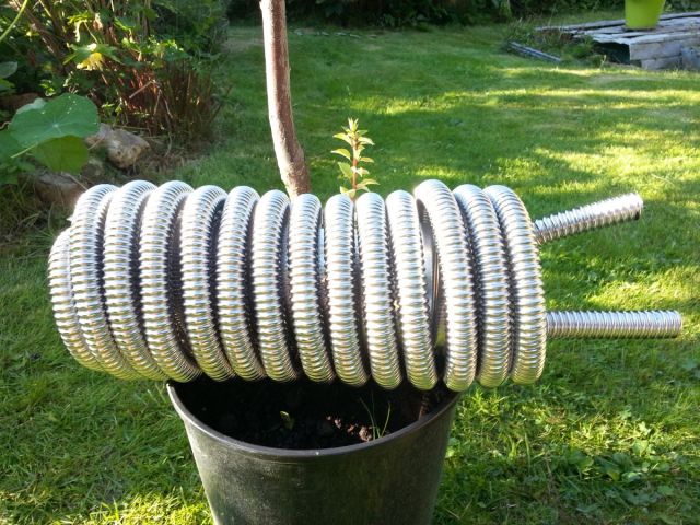

У меня конденсатор из мини кеги. Заметил, что при приближении воды охлаждения на выходе к 20С, дальше температура воды, не останавливаясь, растет еще на несколько градусов. А также, вроде, после этой точки начинает спирт прорываться в насос. Поэтому регулирую напор воды так, чтобы Т была всегда не более 20С.
Воды на 2квт льется прилично. Жалко воду, ведь на 20С она могла бы еще пар конденсировать. Такая пришла мысль без теплотехнических выкладок: на верху миникеги закрытое пробкой горло, туда можно приделать кламп, и пристегнуть еще один такой же кондер. Пар через верхний кламп пойдет из 1-го кондера во 2-й. На вход воды 2-го кондера подать выход воды 1-го, ту самую 20-С (она станет холоднее). ТСА 1-го кондера заглушить, вак линию подключить только к ТСА 2-го.
Получится ли при этом уменьшить расход воды?

16 часов назад, Олег6 сказал:
Не получится. Все дело в температуре охл. воды, которая близка к температуре кипения дистиллята.
Если вода выше 17С, то стоит уйти на вакуум -80кПа.
20 часов назад, Олег6 сказал:
У меня 2м гофры в конденсаторе(холодильник Димрота + охлаждаемые стенки и потолок конденсатора) и все ОК, но температура воды из скважины 12-13С  и при 3кВт в кубе -17,5С температура воды на выходе из конденсатора. У тебя же 8м гофры в конденсаторе(без теплотехнических расчётов). Помнится мне, я тебя убеждал, что это излишняя площадь поверхности теплообмена, но ты не внял моим уговорам-@POLE  тебя поодержал и ты впихнул гофру(бабки) внутрь конденсатора, а теперь ты хочешь ещё больше увеличить поверхность теплообмена???
4 часа назад, POLE сказал:
Думаю, что до -80кПа дело может и не дойти.
@Юнга Какой у тебя расход? При указанных тобой параметрах - должен быть 470л\ч.
У меня на входе 11С, на выходе 20С. Расход 180л\ч. Это бьется с теоретическим расчетом - именно такие параметры воды могут унести 2квт ч от моего тэна. По формулам считать лень - использовал онлайн калькулятор.
Ты хочешь сказать: если бы я намотал не 8м, а 2м, то смог бы утилизировать те же 2квт. При этом, и продукт бы не был горячее, и расход воды бы не увеличился. Я понимаю, что это всё считается, но для меня это слишком сложно.

"Лишняя" площадь охлаждения - меньше проскок. Конечно, если вода ледяная,
Дело в температуре охлаждающей жидкости. Чем меньше разница между температурой охлаждающей жидкости  и температурой пара тем больше нужно времени на передачу мощности от пара к охлаждающей жидкости при том же расходе охлаждающей жидкости. Т. е. если вода не ледяная, то нужно увеличить расход охлаждающей жидкости, а не поверхность теплообмена(поверхность достаточна и у 2-х метровой трубки). Другими словами если температура охл. жидкости через два метра следования по трубке сравняется с температурой пара, то остальные  8м, которые она будет двигаться по трубке - отбора тепла  от пара не будет, сколько трубку не удлиняй. Таким образом у задачи есть несколько решений:
  1. При низком давлении в кубе и высокой температуре охлаждающей жидкости - увеличить расход охлаждающей жидкости и снизить подводимую мощность к кубу.
  2. При низком давлении в кубе и большой подводимой мощности к кубу - снизить температуру охлаждающей жидкости(чилер).
  3. При высокой температуре охлаждающей жидкости и не возможности увеличить её расход или снизить её температуру - повысить давление в системе и уменьшить мощность подводимую к кубу.
Длина трубки ничего не решит, сколько глубже не копай.
Восемь месяцев назад мы обсуждали проблему излишней длины гофрированной трубки в твоём конденсаторе,  с этой проблемой ты сейчас столкнулся на практике - сколько трубку не удлиняй, а вода на выходе из конденсатора будет тёплой. Перед тобой всё теже три пути для решения задачи(смотри выше)- выбирай.

2 часа назад, Юнга сказал:
Напомню, что в данном случае длина трубки определялась не теплотехническими расчетами, а необходимостью заполнить объем конденсатора во избежание проскока паров мимо трубки.

Решает. Чем больше площадь поверхности охлаждения тем больше конденсируется пара в единицу времени.
Этому предшествовал вопрос @Олег6 - добавить к существующей внешней спирали конденсатора ещё кусок  нержгофры и ты(@POLE ) ему посоветовал добавить - Олег не смог допаять и перемотал спираль из нового куска нержгофры. Хотя я считал и считаю, что это ничем не оправдано.
Изменено пользователем Юнга
1 час назад, Юнга сказал:
Считай как хочешь, только конденсатор как устройство нужно рассматривать не только по моделям теплотехники, но и газодинамики тоже. При этом нужно понимать - будет ли в развитии увеличиваться мощность нагрева куба. Отсюда и рекомендации. Делать каждый раз новый конденсатор при очередном апгрейде куба не лучшее решение.

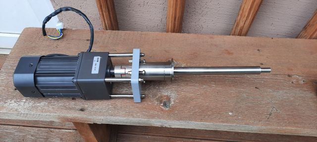

Переделал привод мешалки. Захотелось покороче сделать в съемном варианте для установки на разных кубах.
Николай, точка температуры конденсации~испарения скорее виртуальна, чем реальна, ввиду малой разницы между температурой конденсации  и температурой испарения,
Поэтому задача конденсатора  состоит только, и только в создании этой микроразницы, но с быстрым отводом дистиллята из вакуумной системы в атмосферу для исключения его переиспарения.
И это достигается только увеличением длины контактной зоны пара со стенкой трубы конденсора.
Т.о., длина пути охлаждения является основным параметром, определяющим эффективность конденсатора.
И получается, что лучший конденсатор для вакуума, это простой, деревенский, но длинный-предлинный змеевик в ёмкости с слабопроточной водичкой.
POLE абсолютно прав, говоря о роли газодинамики в конструкционной конденсации пара.
Мои расчёты(я их опубликовывал) и  опыт практической реализации этих расчётов говорит об обратном. Гофрированная н/ж трубка длиной 2м справляется с поставленной задачей до 3кВт. Поверхности теплопередачи при такой длине хватает - всё зависит от температуры теплоносителя и объёмной скорости теплоносителя(расхода - л/мин). Другими словами: сколько не наращивай поверхность теплопередачи(длину н/ж гофры) при неизменных значениях температуры теплоносителя на входе и его расхода - результат будет неизменным -конденсатор не станет работать эфективнее и опыт Олега 6 это подтвердил, эфективность конденсатора не выросла с удлинением н/ж гофры.  Остаётся определиться с понятием "эффективность конденсатора". Я по простоте душевной считаю, что эфективность - это получение одного и того же результата, но при меньших затратах. Если 2-х метровым отрезком н/ж гофры можно утилизировать ту же мощность что и 6-ти метровым отрезком при одинаковом расходе и температуре теплоносителя, то я не понимаю зачем совать 6 метров трубки внутрь конденсатора? Конечно, если есть лишняя гофра и её некуда девать, кроме как  засунуть в конденсатор, тогда, конечно, можно удлинять трубку до бесконечности... и это будет эффективное использование ненужной трубки, но не повышение эффективности конденсатора:mosking:
1 час назад, Asus сказал:
Я думаю, что задача кондесатора превратить пар в жидкость, а не быстрый отвод дистиллята из вакуума в атмосферу, этим занимается перистальтический насос или шлюз(у кого как это реализовано).
Хотелось бы понять, что ты подразумеваешь под словом "эффективность" или  немного формул.
Приведу небольшой отвлечённый пример:
Допустим, при постоянно подводимой мощности к кубу(W) и постоянном давлении в системе(Р) и температуре в кубе (Т1) мы получаем пар с температурой(Т2) в каком то количестве(Q1). Для конденсации пара мы применили конденсатор с длиной трубки(L), подали внутрь теплоноситель с температурой(Т3) с расходом(Q2)  и сконденсировали весь выделяющийся пар. о чём говорит температура измерянная выше конденсатора(Т4):
Т4=Т3, температура выше конденсатора неизменна и равна температуре теплоносителя.
Вопрос: Станет ли конденсатор эффективнее, если мы ещё удлиним трубку(увеличим поверхность теплопередачи)?
