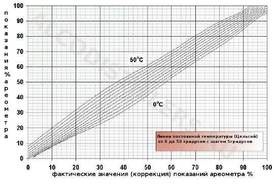

Юнга Опубликовано 17 сентября, 2020 Опубликовано 17 сентября, 2020 (изменено) 12 часов назад, POLE сказал: И не стоит забывать, что зависимость плотности от температуры не линейная (дуга), что тоже внесет свою погрешность, потому что плотность дистиллята и ссж в колбе разная. Конечно, плотность дистиллята и ссж в колбе разная, но температура то у них одинаковая - в этом вся фишка. Что же касается нелинейности корректирующих кривых, то в диапазоне от 80С до 40С они имеют одинаковый тренд, думаю, ею(нелинейностью) можно пренебречь в нашем случае. Изменено 18 сентября, 2020 пользователем Юнга
POLE Опубликовано 18 сентября, 2020 Автор Опубликовано 18 сентября, 2020 11 часов назад, Юнга сказал: Что же касается нелинейности корректирующих кривых, то в диапазоне от 80С до 40С они имеют одинаковый тренд, думаю, её(нелинейностью) можно пренебречь в нашем случае. графиком точно можно пренебречь. Он сделан под ареометры определенной конструкции. Если делать свою конструкцию ареометра, то такие графики нужно будет построить заново. Тогда станет яснее, чем можно пренебречь.
Юнга Опубликовано 18 сентября, 2020 Опубликовано 18 сентября, 2020 (изменено) 37 минут назад, POLE сказал: Если делать свою конструкцию ареометра, то такие графики нужно будет построить заново. Тогда станет яснее, чем можно пренебречь. Наверное, ты прав. Тогда, при практической реализации идеи создания поплавка, высказанной @Олег6 вижу примерно такой алгоритм действий: В случае порогового переключателя нас(меня) интересует момент всплытия поплавка при достижении спиртуозности дистиллята 40%, этот момент придётся отстраивать по эталонному ареометру определённой конструкции. Сначала нужно будет добиться такого эффекта(всплытия поплавка при Т=20С, спиртуозность =40%), а затем, наверное, нужно будет проверить на синхронность поведения эталонного ареометра и сконструированного поплавка при разных температурах дистиллята при крепости 40%. Если эти два устройства будут вести себя по разному(допускаю, что это будет именно так), то тогда с помощью корректирующих коэффициентов для эталонного ареометра можно определить истинную спиртуозность раствора(при данной температуре) и понять насколько адекватно ведёт себя вновь созданный поплавок в данных условиях, отличных от стандартных(Т=20С). Как то так, наверное. Если мой ход мыслей нелогичен, то скорректируйте. Изменено 18 сентября, 2020 пользователем Юнга

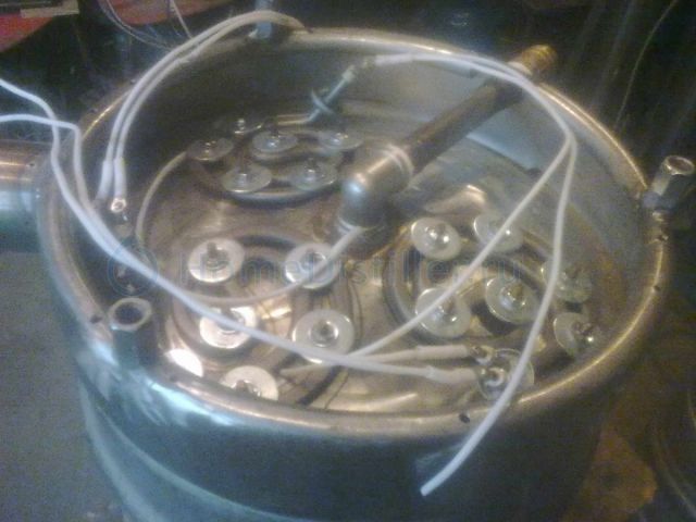

m16 Опубликовано 19 сентября, 2020 Опубликовано 19 сентября, 2020 17.09.2020 в 10:53, Олег6 сказал: Хотелось, чтобы кега стояла на родной обечайке три воздушных тэна по 1,2квт (питание 3-х фазное)

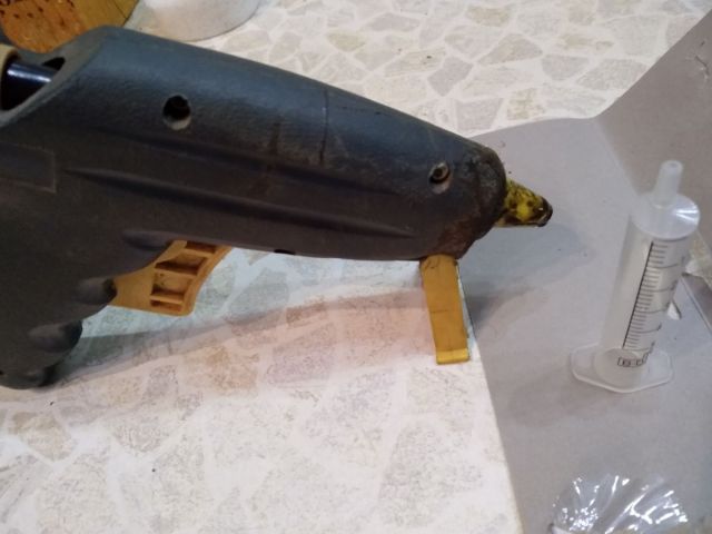

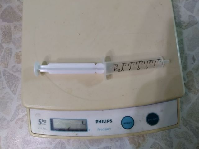

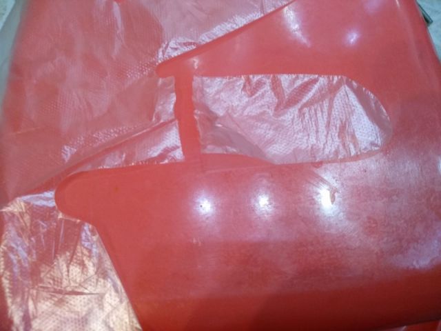

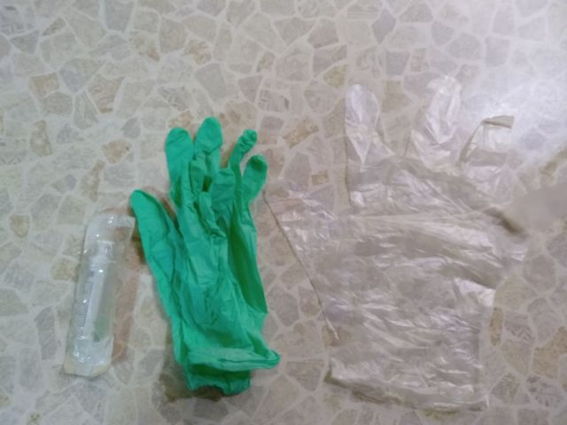

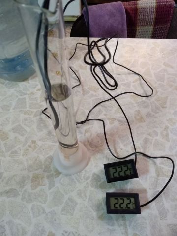

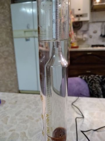

Юнга Опубликовано 19 сентября, 2020 Опубликовано 19 сентября, 2020 (изменено) 23 часа назад, Юнга сказал: Сомнения могут подтвердить или развеять только эксперименты. Завтра этим и займусь. Сегодня занимался опытами по изучению возможных конструкций поплавка из полимерных материалов для порогового переключателя спиртуозности. Пробовал реализовать на практике идею @Олег6 о поплавке с дистиллятом заданной крепости внутри его. Для опытов приобрёл полиэтиленовые(в хозяйственном магазине 100пар-40руб) и нитриловые перчатки( в аптеке, пара -25руб), а так же одноразовый полипропиленовый шприц 5 см3 (10руб). К сожалению, не нашлось в наших аптеках перчаток из ПВХ, латексные были, но покупать не стал - @Rudy отсоветовал. Нитриловые перчатки от опытов тоже отстранил после изучения химической стойкости нитрила(бутадиен нитрильный каучук NBR)http://www.hydropart.ru/tehnicheskie_dokumenti/material/ Перед началом опытов проверил термометры на совпадение результатов измерений, приготовил эталонный дистиллят крепостью 40%, взвесил перчатки и шприц, нагрел воду. Изменено 19 сентября, 2020 пользователем Юнга

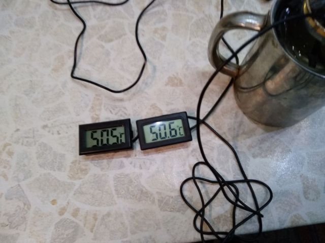

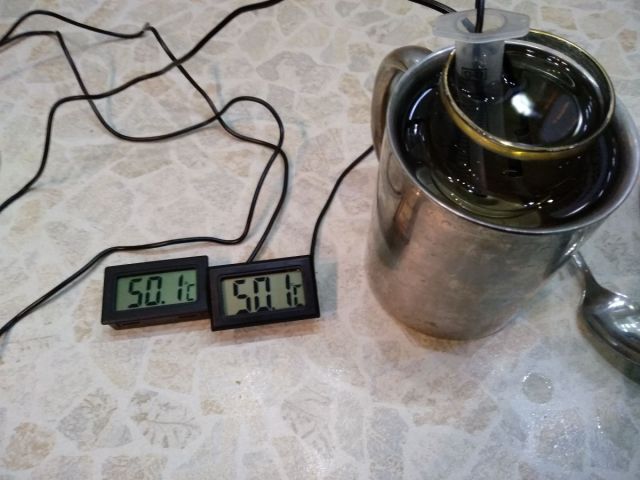

Юнга Опубликовано 19 сентября, 2020 Опубликовано 19 сентября, 2020 (изменено) Сначала решил проверить фактическую теплопроводность материалов из которых изготовлены поплавки отследив динамику уравнивания температур внутри поплавка и снаружи, а так же время через которое произойдёт уравнивание этих температур. План опыта простой: внутрь поплавка наливается эталонный дистиллят(40%), затем поплавок помещается в сосуд с таким же эталонным дистиллятом(у меня это стеклянная рюмка), затем эта рюмка помещается ещё в один сосуд(у меня это термокружка) и заливается подогретой водой. Отслеживается по показаниям термометров изменение температуры снаружи поплавка и внутри, отсчитывается время от заливки подогретой воды до момента уравнивания температур снаружи и внутри поплавка. В первую очередь провёл опыт с поплавком из шприца(полипропилен). Перед началом опыта герметизировал временно клеевым пистолетом Как это было можно увидеть на видео https://youtu.be/kgo04GXJzLA Через 13минут после окончания съёмки температуры внутри поплавка и снаружи сравнялись. Аналогичный опыт проведен и с поплавком из отрезанного пальца от полиэтиленовой перчатки. Видеоотчёт об опыте по ссылке https://youtu.be/tJQ8WIOjfTU. Температуры внутри и снаружи поплавка уравнялись через 6минут после окончания съёмок. Всё произошло в два раза быстрей чем со шприцом, хотя объём дистиллята внутри шприца - 6см куб, а внутри пальца от перчатки 15см куб. Толщина стенок - определяющий фактор в данном случае. Изменено 19 сентября, 2020 пользователем Юнга
