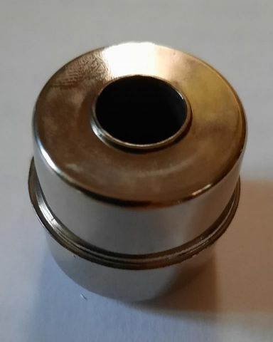

22.09.2020 в 00:03, Юнга сказал:
Провёл инвентаризацию всевозможных металлических трубок и поплавков имеющихся в наличии.
Сделал аналогичное для двух нержовых поплавков от уровнемеров (фото) с магнитами внутри.
1. диаметр - 22,7, высота 22,2, объем (без объема внутренней трубки) 7,537 куб.см, вес 6,517 г , объемный вес 0,865 г/куб.см
2. диаметр - 25, высота 26 объем (без объема внутренней трубки) 11,313 куб.см, вес 8,41 г , объемный вес 0,743 г/куб.см
Судя по объемному весу первый должен тонуть в спирте, что и было подтверждено.
Поскольку неизвестен объем магнитов внутри поплавков, рассчитать их внутренний объем невозможно. Значит только эксперимент.
Допустим, что заполним их 40% спиртовым раствором и запаяем герметично. Оставим часть воздуха для компенсации веса поплавка.
К примеру:
1й поплавок должен быть объемным весом 0,9352 (40% ССЖ). (0,865/0,9352)*100=92,49%. Значит 1 поплавок должен быть заполнен на 92,5% ССЖ 40%. Свободный объем внутри поплавка нам не известен, Скорее всего в нем нет такого свободного объема.
2й поплавок должен быть заполнен на 79,44% ССЖ 40%, что более реально.
К примеру, заполнили 2й поплавок, запаяли, поставили его на датчик и поместили в ССЖ в протоке. При достижении 39% в струе дистиллята поплавок всплывет и замкнет контакты геркона. Какова будет ошибка, если температура дистиллята будет 24С, а не 20С?
1 час назад, POLE сказал:
Не стал вникать в логику твоих расчётов, но, по моему, ты вычислил объём воздуха в поплавке после заливки ССЖ.
Я провёл расчёты по заполнению твоих поплавков другим способом:
  1. Определяем вес добавочного груза к каждому см куб поплавка для достижения плотности ССЖ 40%(разность плотностей между плотностью поплавка и ССЖ):  m=0,9352г/см3 -0,865г/см3=0,0702г/см3
  2. Определяем вес ССЖ, который нужно добавить к весу поплавка, чтобы их суммарная плотность стала равной 0,9352г/см3: М=m*V=0.0702г/см3*7,537см3 =0.53г
  3. Определяем объём заливаемой в поплавок ССЖ 40%(плотность ССЖ р=0,9352г/см3): V1=М/р=0,53г/0,9352г/см3= 0,566см3
Таким образом,  чтобы его объёмный вес  поплавка №1 стал равным 0,9352г/см3 внутрь нужно залить 0,566см3ССЖ крепостью 40%.
Если повторить алгоритм расчётов для поплавка №2, то нужно залить внутрь поплавка объём ССЖ крепостью 40% - 2,32см3
Изменено пользователем Юнга
вы уверены, что поплавок допустимо жесткий?
Внутри вы планируете оставить воздух на атмосфере. На разряжении объем поплавка может уменьшиться за счет этого воздуха. Чтобы эту проблему в корне исключить заливать надо крепким спиртом. Если, конечно, масса поплавка позволяет её компенсировать, а то может и полным поплавок с АС будет тонуть в 40% ссж.
Даже если воздуха внутри нет, при изменении тепературы объем поплавка будет меняться. Если бы был шар, то еще может и сдержал бы.

@Юнга  можно считать и по твоему алгоритму. Но вопрос остается. Какова будет ошибка при частично залитом поплавке?
Поплавок можно и не заливать, а просто налепить на него грузик для увеличения объемного веса до нужного значения. Собственно, что уже сделано. Только проблемы компенсации ошибки измерения за счет изменения плотности ССЖ это не решило.
1 час назад, Олег6 сказал:
не будет если взять поплавок из нержавеющей стали или латунный.

3 часа назад, Олег6 сказал:
Ты имеешь ввиду деформации стенок поплавка? Если это так, то объём поплавка наоборот гипотетически увеличится из-за того, что появится перепад давлений между внутренней полостью поплавка(воздух там под атмосферным давлением) и снаружи, величина этого перепада зависит от возможностей вакуумного насоса -  95-98кПа.  Стенки поплавка при этом будут работать на растяжение, скорее всего каких то существенных деформаций формы поплавка(объёма) не будет.
2 часа назад, POLE сказал:
Ошибка будет  => 0, если  М1/М2 =>0, где М1-масса материала из которого сделан поплавок; М2-масса ССЖ внутри поплавка; значёк => - "стремится" . Другими словами чем легче материал из которого сделан поплавок, тем меньше ошибка - если металл, то это должен быть алюминий.
1 час назад, Юнга сказал:
Верно, я неверно написал - увеличится, конечно. Для измерительного прибора несущественные деформации могут быть существенными. Если бы был шар - то другое дело.
1 минуту назад, Олег6 сказал:
А в чём принципиальное отличие влияния деформации стенок шара от деформации стенок цилиндра на объём этих сосудов, если допустить что эти два сосуда имеют одинаковый объём?
6 минут назад, Юнга сказал:
А в чём принципиальное отличие деформации стенок шара от стенок цилиндра
ну здрасте, кто тут инженер. Шар имеет минимально возможную площадь для данного объема. Если любую другую форму распирать изнутри (напр цилиндр), то она примет форму шара. Дальше деформироваться некуда, остается текучесть материала.
5 часов назад, Олег6 сказал:
Ну и что из этого?
Не обязательно - всё зависит от материала, из которого сделан цилиндр -ну, допустим, цилиндр сделан из стекла, так ты его сколько не раздувай изнутри(при температурах далёких от плавления) - шар не получится:pardon:.
Есть такая наука- сопротивление материалов(сопромат), если хочешь, то вникни, а потом говори
не у всех материалов есть зона текучести(практически нет у стекла, бетона, кирпича). А что касается поплавка, то он у нас должен работать в зоне упругих деформаций и чем больше запас прочности у стенок цилиндра тем меньше деформаций.
Я для своей трубки алюминиевой(dвн=9,5мм) сделал проверочный расчёт, так вот при толщине стенки 0,45мм и избыточном давлении изнутри поплавка 102кПа- запас прочности 100кратный(хотел опубликовать расчёт по третьей теорией прочности, но не стал захламлять ветку сопроматом, если надо-то могу;)). Но трубка то у меня с толщиной стенки 0,75мм, так что никаких  изменений линейных размеров не будет(микроны не в счёт)

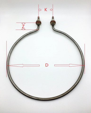

Помните, искал тэн, чтобы помещался под юбку кеги. Тогда кега сможет стоять в мармите на ножках из родной юбки.
На али нашел компанию, готовую взяться за индивидуальный заказ.
Цена $70 за 3 шт., $96 за 5 шт., включая стоимость доставки. Чертеж ниже.
Прошу подумать самим и пошукать среди знакомых, может кому надо. Если соберем несколько желающих, - закажем.
Я считал размеры, чтобы с большим запасом заходило под евро кег. Скорее всего, будет заходить и под дин.
220v, 2kw
D 310mm, Z 60mm, K 55mm
штуцер 16мм, трубка 10мм
ss304
