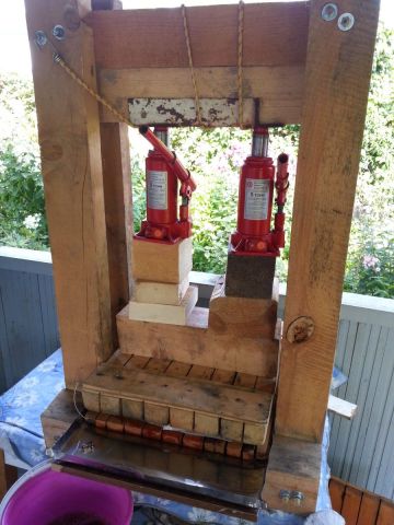

Олег6 Опубликовано 1 сентября, 2020 Опубликовано 1 сентября, 2020 @Юнга нечего мне взвешивать - нету урожая. Яблоки в магазе самые дешевые, страшные, называются - Сезонные, по 63р/кг. Какой выход ты имеешь в виду? Я наверное написал непонятно: после 10т пресса в ЖМЫХЕ сока мало остается. На хд типа сошлись что "необходимое давление для нормального отжима нужно порядка 8-10кг/см2". У меня 10000кг/120см, т.е. в 10 раз больше. Раньше давил одним домкратом 5т, выдавливается неплохо, но долго в конце. Это как перегон - в конце капли спирта выдавливать томительно. Так что 80кг/см2 и больше надо. 1

Олег6 Опубликовано 1 сентября, 2020 Опубликовано 1 сентября, 2020 @Papic не мерю я, не мое это - дневник вести. Там столько параметров влияет на выход, это годами надо документировать. Жаль, во времена Союза инетрента не было, это всё изучалось, документировалось, статьи публиковались. Щас эта инфа лежит в бумаге где-то, бывает даже - оцифровано, выложено в инет, но как картинка, поисковик не может текст найти, в инете трудно такие вещи найти. Можно так оценить на глаз: лепешка жмыха была 7-8см высотой, 32см квадрат, после пресса - 1-1,5см высотой, 36см квадрат. Дальше уже не жмется, экономически не целесообразно. Кто жмет пятитонным домкратом, крайне рекомендую перейти на два, существенно быстрее получается. Вот куда жмых приспособить - это вопрос, он ароматный. Посмотрел на хд, 20л сока томатного упарил до до 7л за 6 часов где-то при смешном разряжении на 2,5квт (по памяти, мог цифры и приварать). Может, действительно заняться концентрацией такой..
Papic Опубликовано 1 сентября, 2020 Опубликовано 1 сентября, 2020 @Олег6 твои слова не несут полезной информации, извини уж! сказать сколько ты купил яблок и сколько (хотя бы примерно) вышло сока что то мешает? ты же их не с земли собрал??
Олег6 Опубликовано 1 сентября, 2020 Опубликовано 1 сентября, 2020 (изменено) Насчет пресса: жму то я не дробленные яблоки. А жмых после соковыжималки. Раньше дробил на самодельной дробилке. Для моих объемов - допустимо быстро. Соковыжималка - самая быстрая из доступных = Нептун - в разы медленее работает. Но она сразу 40% сока отбирает. Как удобнее - пока не решил: дробилкой быстро яблоки нарезать, потом долго отжимать, или соковыжималкой часть сока долго выжимать, а потом быстрее на прессе остаток жмыха отжать. Есть еще вариант отжимать в гидроаккумуляторе, литров 30 туда влазит, груша резиновая изнутри давлением 3атм отжимает, вроде более менее сухо. Сам не пробовал. Выпускают такое оборудование, цена доступна но завышена, т.к. объемы продаж маленькие. Можно и самом сделать. Все эти варианты выжимки сока неэффективные, времязатратные. В промышленности смотрел как, там дробят яблоки и помещают между двумя матерчатыми полотнами. Эти полотна (бутерброд с нарезкой посередине) непрерывно идут по валам, постепенно выжимая сок. Но такое мне самому не сделать, да и объемы сырья нужны уже другие. Такой станок один на снт или деревню - самое то. Юнга может сделает. 7 минут назад, Papic сказал: сказать сколько ты купил яблок и сколько (хотя бы примерно) вышло сока что то мешает? Груш с земли набрал ящик (для овощей небольшой, в магазе такие для овощей-фруктов). Яблок купил килограмма три, не смотрел я на кассе сколько. Сока получилось литров 4,5. Изменено 1 сентября, 2020 пользователем Олег6

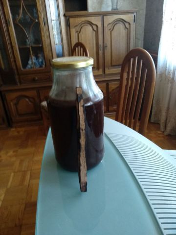

Юнга Опубликовано 2 сентября, 2020 Опубликовано 2 сентября, 2020 (изменено) 3 часа назад, moroz-85 сказал: Пустой на аромат, но зато мягкий и пьётся как вода. А почему? Сорта там были не дистиллятные. Надо было настоять на дубе. Берёшь дубовые бруски(10х10х200-6шт) помещаешь в банку с 2л вина)лучше красного - самого ароматного на твой вкус, пропитываешь в вакууме, обжигаешь и заливаешь своим белым виноградным дистиллятом -3л) - закрываешь в банку и на солнце - недели через две, будет тебе аромат и цвет, ну и вкус, конечно. Изменено 2 сентября, 2020 пользователем Юнга
moroz-85 Опубликовано 2 сентября, 2020 Опубликовано 2 сентября, 2020 2 часа назад, Юнга сказал: настоять на дубе Все эксперименты с настойками выдержками на дубе опилках/щепе/обрезках для себя считаю закрытыми. Последний эксперимент сейчас провожу с мадерой и все... Заканчиваю. Вот эти вот все имитации - это самообман для меня, путёвого ничего не получается. Пить, конечно, можно, и окружение мое вполне себе вливает в глотку, присмаковывая, но все, что РЕАЛЬНО лежало, перелёживалось и долеживалось в РЕАЛЬНЫХ барриках не один год, по сравнению с "этим"... иначе как сельским ВИА "Вискари", перепевающими хиты известных исполнителей, я назвать, увы, не могу. THE ONLY WHITE в моем случае.
Papic Опубликовано 2 сентября, 2020 Опубликовано 2 сентября, 2020 2 часа назад, Юнга сказал: в банку и на солнце а на солнце это ты зря ну и бочка все равно лучше, как не извращайся. проверено опытом, многократно 1
