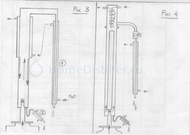

@Юнга Руди говорит о многотрубной системе, схематично-нарисованной по однотрубной системе Литокса (рис.4), взято с ХД.

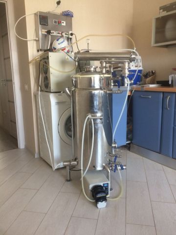

Зато в субботу обкатал чиллер. На обычном прямом перегоне без всяких дроблений. На водоструйник запитать чиллер не получилось (надо змеевик в корыто момтать), зато получилось отработать на новом конденсаторе горизонтальном. Нагрев 1,5кВт, температуру в первой половине погона удерживал 7-8*С, вторую половину погона нагрев снизил до 1Квт, температуру чиллер удерживал 10*С. Результатом доволен. Мне всего хватает. По сути, можно поставить большую приемную емкость и заниматься делами. После доделки спирали в корыто я полностью изолируюсь от воды и буду зависеть только от электричества.
Места на кухне катастрофически много занимает. Теперь у меня три  насоса в системе, четвертый для циркуляции рубахи основного куба пылиться в шкафу.
Изменено пользователем moroz-85

1 час назад, moroz-85 сказал:
Не совсем. Колонна Литокса - насадочная, это для атмосферы. А для вакуума - именно ММЦ со стоком возвратной флегмы по наружным стенкам трубок.

4 часа назад, moroz-85 сказал:
Это и есть матрёшка.
сейчас она стала толи лучше толи хуже не знаю
подача пара более организованная - паропроводящие трубки ещё приделаны
но термостабилизация флегмой, ничего заливать заранее ненадо.
имеется прямо патент.
