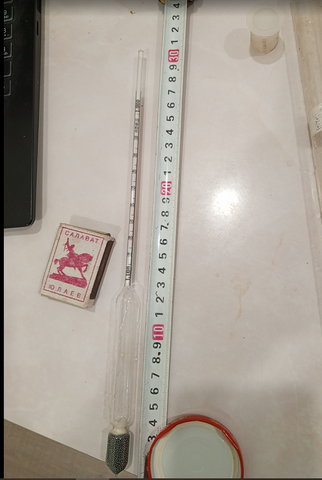

В 20.02.2026 в 19:24, Z_h_e сказал:
Не лень будет, сравню плотность, измерив ее тремя разными методами.  Боюсь не раньше лета буду ставить брагу.  ))
@Naruto,  если вдруг интересно будет. Вот.

8 минут назад, Z_h_e сказал:
Шкала в чем у него ? В БРИКС? Тогда этот ареометр условно бесполезен. Слишком большой диапазон и слишком для него короткая шакала, сахаромер с таким диапазоном должен шкалу иметь сантиметров 40 - только шкалу. Там погрешность на натяжение поверхностное (когда вот такой бортик жидкости образуется будет около 1-1,5 БРИКС 🤣
А рефрактометр обычно врёт в большую сторону на 2-3 БРИКС иногда на 4 (от количества дрожжей зависит)
11 минут назад, Naruto сказал:
Шкала в чем у него
УПС, неправильно ссылку вставил. Изменил.
Изменено пользователем Z_h_e
