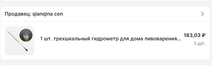

У меня есть прикольный с али, к сожалению в истории его не нашел. Там они что-то обновляли и много в истории потеряно. Поеду в феодальные владения, если не забуду то сфотаю.

17 минут назад, Z_h_e сказал:
а нет, нашел.
Но так все равно непонятно. А товара уже нет у этого продавца.  Он длинный, надо сфотать с реального. Наверняка я его на сахаре проверял, не помню уже. Помню что я им доволен )))

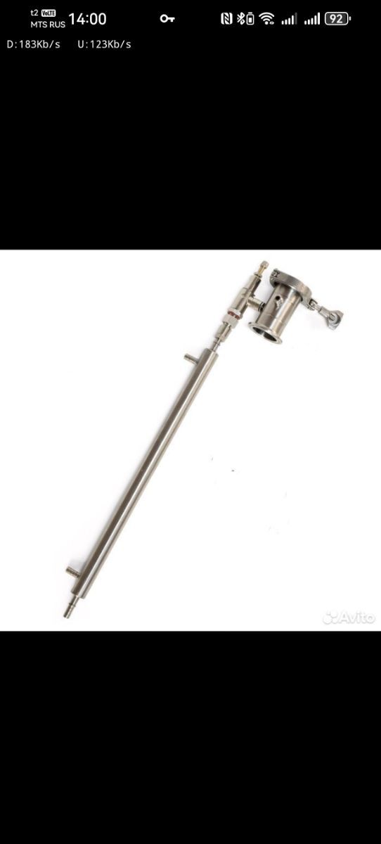

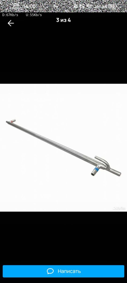

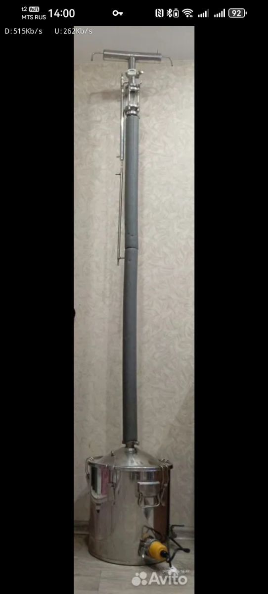

И далее вытекает следующий вопрос. На авито я нашел обьявление, за 12т.р. отдают этот комплект pектификационной
- цapгa 1650 мм с утеплителeм
- CПH, в царге, нержaвeйкa
- узел oтбopа пo жидкocти Wein
- дooхладитeль
- Т-oбpазный xoлодильник
- диоптр
- хoмуты с уплотнитeлями
Bысoтa 1900 мм
Выcoта царги и paзмep CПH paccчитaны для пoлучения спиpта 96,6°. Производительность 0,9 л/час.
Проверено неоднократно.
Куб на 30 литров и Тэн+регулятор
То что на этом оборудовании я получу спирт крепостью 96 - это понятно. Смогу ли я получить, на этом комплекте спирт с минимум примесей? Я имею ввиду не кривизну своих рук, а практически, это оборудование позволит это сделать? Да скорость не большая, но мне и не надо много.

Труба 1.5" ? Какой СПН там засыпан?
Да, труба 1,5. Какая засыпка - не знаю. Скопировал полное описание
1 минуту назад, Евгений Саратов сказал:
Многое зависит от СПН(если ни почти всё), особенно при прочих равных.
Для РК всё же лучше рассматривать диаметр от 2". Но тогда и куб от 50л. И если претензии на чистоту и можно жертвовать временем, то СПН до 3.5Х3.5(а лучше 3Х3мм).
Работать с ПБ много проще. Да и он себя окупит быстро, снизив плановые потери.
Головы ЛУЧШЕ отбирать покапельно, на одинаковой мощности с телом, без дёрганья колонны.
Всё- ИМХО.
П.С.
У меня было железо 1.5". Я его подарил кому то, на другом форуме...
@Евгений Саратов спроси какая СпН скорее всего 3*3.
Ты получишь нормальный спирт из обычного сырца на этой колонне, возможно будут пики во верхним, но все уложится в первый сорт ГОСТ за две ректификации ты получишь альфу если не накосячить.
Без автоматики работать сложно а получить чистый спирт практически невозможно, ПБ это дорогая и в общем не нужная байда.
В остальном что ты там про белесую медь, это вообще что ? Где вы набирайтесь этой хрени?
Удержание серы на медной насадке или трубе это октуальтно  для дистиллятов Прямой перегонки, сера не пролетает через 1,5 метра насадки для ректа вообще не актуально.
В сахарной браге серы  нет если ее туда с подкормкой не внести.
От серв медь ТЕМНЕеТ, чернеет и когда очень дохрена налет становится блестящего цвета, вроде серебра, но н как не белеет.
