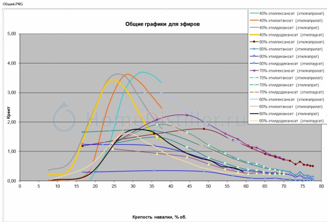

Teddy Опубликовано 5 августа, 2022 Опубликовано 5 августа, 2022 Источник инфы о ЭЭ взят из трудов коллег с сайта ХД: Я для наглядности перевел Крект ЭЭ в Кисп на графике С.Ю.Никитиной и сопоставил с изоамилолом. Другие примеси не учитывались. Упс!
