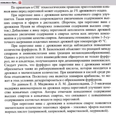

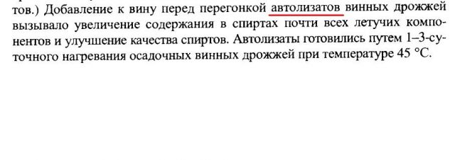

gabriel 61 Опубликовано 14 августа, 2015 Опубликовано 14 августа, 2015 А чего они в вино добавляют автолизат, те дрожжи что вино сбраживали что не катят ? Дык написано же. 1-3 суток держат дрожжи при температуре 45*С. Белок не сворачивается , а ферменты очень активны , переваривают оболочки дрожжей и нарабатывают летучие ароматические вещества. Ну я так понял.

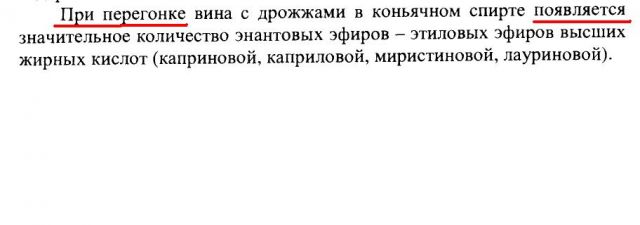

МихалычЪ Опубликовано 14 августа, 2015 Опубликовано 14 августа, 2015 Я имел ввиду такая уж ли существенная разница между обычным осадком и приготовленном по их методе (1-3/45*С) автолизатом. Возможно морочиться с автолизатом при коньячных делах и оправдано. В вискарном случае мне думается достаточно того что мы гоним вместе с брагой весь разрошшийся и упокоившийся дрожжевой объем. Там этих энантовых аж кишит, надо ли ещё добавка от автолизата...
gabriel 61 Опубликовано 14 августа, 2015 Опубликовано 14 августа, 2015 Там этих энантовых аж кишит, надо ли ещё добавка от автолизата... Не знаю , Михалычъ , может и не стоит , только , как я понимаю речь не об энантовых , а об определенном спектре ЭАФ. Вот есть такая дурная мысль добавлять автолизат в СС , у которого головы отобраны при перегоне браги. И потом уже только рубить тяжелые хвосты.
Андеграунд Опубликовано 14 августа, 2015 Опубликовано 14 августа, 2015 (изменено) . Вот есть такая дурная мысль добавлять автолизат в СС , у которого головы отобраны при перегоне браги. И потом уже только рубить тяжелые хвосты. Дам ссылку ,где твою мысль,вернее сказать нечто подобное, воплотили в жизнь .пост 312 http://labspirt.com/forum/index.php/topic,2976.300.html Изменено 14 августа, 2015 пользователем Андеграунд

Sklv Опубликовано 14 августа, 2015 Опубликовано 14 августа, 2015 Не ребята,опять всё в кучу намешали. Энантовые эфиры образуются в процессе брожения,наибольшее их количество обазуется в дрожжевых клетках.При перегонке коньяка брагу снимают с осадка и чтобы добавить аромата в напиток добавляют до пяти процентов осадка дрожжевого.Автолиз дрожжей к этому не имеет никакого отношения.Я пробовал делать первую перегонку без осадка а во вторую добавлять немного осадка.Результат меня удовлетворил,есть лёгкий сивушный аромат в свежем дистилляте который примерно через полгода уходит,может раньше,и остаётся хороший запах и вкус. Автолиз,это когда фермент пептаза,находящийся в дрожжевой клетке и отвечающий за разложение белка для питания клетки начинает при недостатке питания разлагать белки самой клетки,т.е ферменты.Сначала ферменты а потом всё остальное,что приводит к гибели дрожжевой клетки.Дрожжевая клетка состоит примерно на 50% из белка,что является отличным питанием для дрожжей и золы в количестве каких то там процентов,т.е из минеральных веществ,которые также необходимы для питания дрожжей.Таким образом автолизат является лучшей или одной из лучших подкормок для дрожжей. Я делал автолизат так,брал дрожжи в пачках,прессованые,клал в дезинфицированную банку и засовывал в духовку.Температуру выставлял примерно 60 гр.,но это примерно,сколько внутри я точно не знаю т.к духовка бытовая.Ждём примерно пару часов,пока дрожжи не ражжижатся,всё,автолизат готов.Неприменял правда ни разу,так в холодильнике и стоит,ждёт своего часа. Да,забыл добавить,автолизат для подкормки а не для ароматизации,ибо нет в дрожжевых клетках покупных дрожжей нужных нам ароматов. Дрожжевой осадок с браги в ограниченном количестве для ароматизации как раз. ВСЕГДА ГОТОВ!!!!!!
Андеграунд Опубликовано 14 августа, 2015 Опубликовано 14 августа, 2015 Я там забанен навсегда. Уж как не хочется , даже с чужого компа , ты бы процитировал , если не трудно. В лёгкую "Автолизаты винных дрожжей готовлю путем добавления к спирту-сырцу примерно 30% винных дрожжей, отделённых от коньячных виноматериалов, с выдержкой около трёх недель, при температуре 15—25°С, с постоянным перемешиванием. После этого срока спирт-сырец окрашивается в жёлтый цвет , и появляется запах выдержанного креплённого вина. Затем дрожжи отделяю с помощью пресс-фильтра, а сам спирт-сырец фракционно перегоняю. Чем меньше отбирается головной фракции и чем раньше начинается отбор хвостовой фракции, тем богаче будет коньячный спирт энантовыми эфирами. Этот спирт хранится отдельно в дубовой бочке и используется в купажах с другими коньячными спиртами." 1
