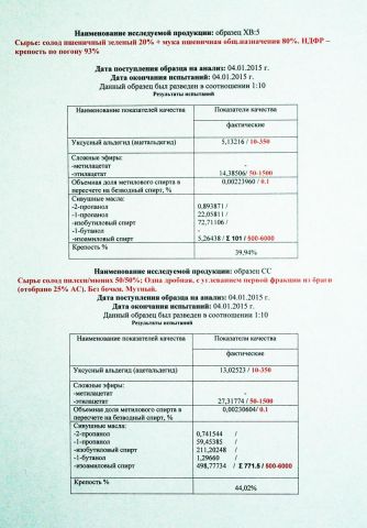

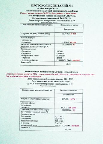

МихалычЪ Опубликовано 5 января, 2015 Опубликовано 5 января, 2015 Ну я надеюсь вы поняли когда я писал что познакомился ближе с соседом , результаты знакомства сегодня пришли из лаборатории. Все что выделено красным в тексте: это мое описание состава сырья и способа перегонки. Все образцы сбраживались на пакмайе. Все что красным в таблицах, это нормы российского госта на виски. 6
victorchik Опубликовано 5 января, 2015 Опубликовано 5 января, 2015 Наблюдаю недостачу изоамилола! Где ж он спрятался, гад? [member=МихалычЪ], Тут целые научные направления разрабатываются, технологии созидаются, а ты вот так скучно: дробный, два дробных, бочка... Наперекор научному прогрессу... Оборудование для пивоварения и винокурения. Обучение.
МихалычЪ Опубликовано 5 января, 2015 Опубликовано 5 января, 2015 (изменено) Мда ... ..характер у меня вздорный.. ещё и мягко сказано В целом, ну если не придираться к цифрам, тенденция подтверждающая Юрины поиски есть. Самый большой изоамилол именно в зерновом бурбоне. В образце СС при погоне браги были отобраны первые 25% АС разведены и проуглеваны. (это была попытка проверить сколько уголь уберет сивухи) Аккурат в этом образце самый малый изоамилол, даже учитывая что дробная была всего одна. Этот образец сейчас залит в бочку и надо сказать запах у него был солодово наиприятнейший. Возможно и есть смысл вместо второго дробного углевать эту часть. Я как известно большой сторонник качественного сырья, поэтому х-з как оно было бы при хреновом зерновом наборе. Ну а если все же на цифры посмотреть и поставить их во главу угла, а там самый хреновый показатель по суммарной сивухе у бурбона и составляет он 1200, а это в пять раз ниже допустимой ГОСТом нормы, то конечно при соответствующем исходнике никакие пляски с погоном не нужны. Изменено 5 января, 2015 пользователем МихалычЪ
gabriel 61 Опубликовано 5 января, 2015 Опубликовано 5 января, 2015 Ну а если все же на цифры посмотреть и поставить их во главу угла, а там самый хреновый показатель по суммарной сивухе у бурбона и составляет он 1200, а это в пять раз ниже допустимой ГОСТом нормы, то конечно при соответствующем исходнике никакие пляски с погоном не нужны. Михалычъ , поздравляю , по всем твоим напиткам - золотая середина. Не сочти меня занудой , объясни две вещи. Что означает фраза:"Данный образец был разведен 1к10".? И почему на концентрации метанола стоит приписка о том , что он рассчитывается на безводный спирт , а на остальных примесях - нет?
МихалычЪ Опубликовано 6 января, 2015 Опубликовано 6 января, 2015 Я когда получил результаты тоже задумался над этим вопросом, затем вспомнил твой с Витей диалог ..анализ приведён к абсолютному (безводному) спирту... .. А кто - нибудь по- другому приводит? Все ГОСТы приведены к спирту , а не к общему объему. Эдак , разбавь до 0,05% , и в ГОСТ по водке попадешь!.. и несколько успокоился Надоедать соседу сильно неловко (ибо помню цифру которую он называл в части стоимости анализов на хроматографе ) а учитывая что я припер в лабораторию целых 4 образца и тем паче. Но вопрос по ед. измерения попросил уточнить, жду ответ.
gabriel 61 Опубликовано 6 января, 2015 Опубликовано 6 января, 2015 МихалычЪ , в любом случае , спасибо. Во всяком случае по метанолу можно не беспокоиться совсем. Кстати , заметил , что он по НДРФ такой же , как и по дистилляту. Не выловишь.
МихалычЪ Опубликовано 12 января, 2015 Опубликовано 12 января, 2015 (изменено) Ответ лаборатории, цитата: "концентрация мг/дм3 безводного спирта - это содержание микропримеси в мг в 1 дм3 спирта ( 1 дм3 = 1000 мл = 1л). Практически спиртзаводы вырабатывают спирт этиловый ректификованный концентрацией 96,3 - 96,6%. Согласно требований нормативных документов полученный результат определения микропримесей пересчитывается программой теоретически на безводный спирт т.е. этиловый спирт концентрацией 100%. " (С) почему напротив метанола стоит приписка: потому что изо всех примесей только метанол согласно госту пересчитывается в ед. объема, остальные типа само собой разумеется в мг//дм3. Изменено 12 января, 2015 пользователем МихалычЪ 1
Bors Опубликовано 12 января, 2015 Опубликовано 12 января, 2015 [member=МихалычЪ],Ну что тут можно сказать..пять балов! :) А вообще ,если б имели все возможность сдавать свою продукцию на вот такие анализы ,много б споров отпало. Ну а пока только "носом" Кстати ,тоже очень не плохой инструмент :). вот я делал брагу по "пивному" способу ,пахнет при брожении ,не то что б лучше ,чем брага с "дробиной" ,но по другому (ну на мой нюх так сказать) дрожжи теже а солод вообще из одного мешка. Мне понравилось .Немножко по геморойней ,но тут как сказать...
МихалычЪ Опубликовано 13 января, 2015 Опубликовано 13 января, 2015 По хроматографу, цена которую я услышал отбивает конечно желание и делает подобные анализы мало доступными, да и испытания подобные на коммерческой основе я не знаю делают ли где нибудь. Но метод: ..Ну а пока только "носом" Кстати ,тоже очень не плохой инструмент ... тоже весьма не плох Вот если без шуток, в моих результатах: суммарная сивуха в - бурбоне 1200 - виски солодовом 840 - виски солодовом с углеванной первой фракцией 770 я вам скажу, при слепой дегустации эти даже казалось бы незначительные различия в показателях унюхать можно запросто. Если бы я не знал результаты, при дегустации выстроил бы эти образцы именно так. Поэтому, у кого насморка нет у того считай дома личный хроматограф! 2
gabriel 61 Опубликовано 13 января, 2015 Опубликовано 13 января, 2015 (изменено) МихалычЪ,Ну что тут можно сказать..пять балов! Присоединяюсь к поздравлениям. Более чем на порядок ниже , чем у Викторчика. Поэтому ты ее и не чувствуешь. Если б у меня всегда такая выходила , я бы не заморачивался с передроблением. Но воняет , как правило , ХЗ , может от воды зависит. Изменено 13 января, 2015 пользователем gabriel 61
