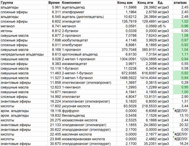

Олег6 Опубликовано 16 апреля, 2022 Опубликовано 16 апреля, 2022 (изменено) Для удобства, табл рядом СС вак и атм ГХ зерн СС вак атм.xlsx Изменено 16 апреля, 2022 пользователем Олег6 2
Daniil Опубликовано 16 апреля, 2022 Опубликовано 16 апреля, 2022 (изменено) @Олег6 , этилдодеканоат не синхронизирован. Изменено 16 апреля, 2022 пользователем Daniil анализ самогона методом газовой хроматографии
Олег6 Опубликовано 16 апреля, 2022 Опубликовано 16 апреля, 2022 44 минуты назад, Daniil сказал: этилдодеканоат не синхронизирован спасибо, поправил

Daniil Опубликовано 16 апреля, 2022 Опубликовано 16 апреля, 2022 9 минут назад, Олег6 сказал: ЭЭ на порядок меньше. Это вообще-то плохо, более невыразительный вкус и запах. Что маскируется по белому присутствием запахов исходника (ГХ их не видит). Для выдержки непонятно насколько плохо. Поскольку есть наблюдения, что у брендов ньюмейки содержат довольно высокие концентрации ЭЭ, то важно. В аромате оттеняют зерновую основу, а во вкусе придают плотное тело, мягкость и сладость. 1 анализ самогона методом газовой хроматографии

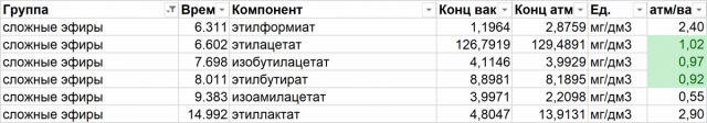

Олег6 Опубликовано 17 апреля, 2022 Опубликовано 17 апреля, 2022 Вот еще интересно: Хотя эфиров в целом на вак и атм почти одинаково, но картина внутри минорных эфиров сильно различается. Главного эфира - этилацетата - одинаково, а другие эфиры отличаются в разы. Это должно приводить к специфическим нюансам вак напитка. Но это доступно только обостренным носам.
Naruto Опубликовано 17 апреля, 2022 Опубликовано 17 апреля, 2022 @Олег6 выложи пожалуйста исходники. 16 часов назад, Олег6 сказал: Пришел момент истины - А сори , увидел, спасибо Ну что же, для меня стало очевиднее, что какого то особого смысла заморачиваться с вакуумом нет. Энанты в 7 раз меньше, сивух так же, а то что альдегидов поменьше, так действительно в бочке они сами собой образуются и догонят обычный дистиллят. Возможно для питья вбелую, но хранить такой дистиллят надо без доступа воздуха, те сразу разливать по бутылкам и укупоривают надёжно. Ну и не просят у меня самогон для питья в белую, всем водки подавай. 1
