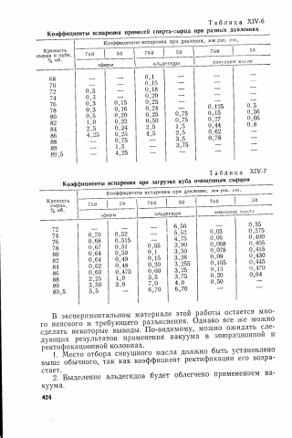

Юнга Опубликовано 18 марта, 2021 Опубликовано 18 марта, 2021 46 минут назад, POLE сказал: Что до нас, то, полагаю, что нужно попроще выбирать модели, рассматривать их и конструировать установки. Думаешь не стоит заморачиваться с ректификацией под вакуумом? А вдруг - седина в бороду.... 50 минут назад, POLE сказал: 3. Используемый в ректификации "Коэффициент испарения Ки. Он равен отношению количеству определенного вещества в паре к количеству его же в жидкости: Ки = a/b, где а — доля вещества в паре, %; b –доля этого же вещества в растворе, %." Получается, что это динамический коэффициент, принимающий разные значения при перегонке.
POLE Опубликовано 18 марта, 2021 Автор Опубликовано 18 марта, 2021 13 минут назад, Юнга сказал: Думаешь не стоит заморачиваться с ректификацией под вакуумом? Мне ректификация под вакуумом нужна для специфической моей задачи - вытащить спирт из голов и хвостов от ВД. + заманчива температура перегонки (до 40С). 15 минут назад, Юнга сказал: Получается, что это динамический коэффициент, принимающий разные значения при перегонке. что-то типа того)))
