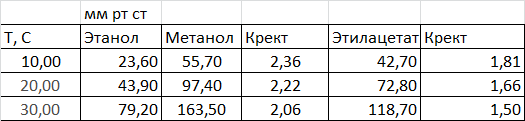

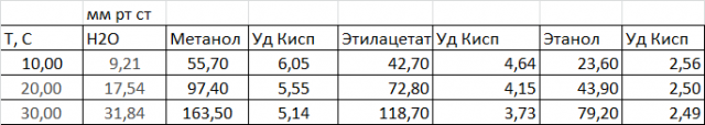

POLE Опубликовано 18 марта, 2021 Автор Опубликовано 18 марта, 2021 11 часов назад, Юнга сказал: 12 часов назад, POLE сказал: меняется коэф.испарения Ну не пойму я, что ты подразумеваешь под термином "коэф. испарения", объясни пожалуйста Логика простая. Основное вещество в браге - вода. Смотрим как изменяется отношение коэф испарения орг.веществ относительно воды (Кисп орг.в-ва/ Кисп воды = Уд Кисп). Получается, что с понижением температуры вода легче расстается с орг.веществами. Примерно также относительно этанола (Крект) Модель конечно примитивная, но понятная. Как все будет происходить возле точки замерзания воды???? И сможем ли мы воспользоваться этим эффектом??? Есть над чем подумать. 3
Mitrich Опубликовано 18 марта, 2021 Опубликовано 18 марта, 2021 @POLE как я давно такую табличку искал. Спасибо.

serv Опубликовано 18 марта, 2021 Опубликовано 18 марта, 2021 @Юнга , отношение упругости паров не что иное, как коэффициент ректификации. Метанола по отношению к этанолу при 20 и 30С 2,22 и 2,06 , соответственно, по 2 таблице @POLE . У меня это 2,18 и 2,03, но я опирался на твои цифры, да и нужно то только уловить тенденцию, что при понижении температуры происходит более четкое разделение.
Юнга Опубликовано 18 марта, 2021 Опубликовано 18 марта, 2021 (изменено) 10 минут назад, serv сказал: отношение упругости паров Что касается слова отношение давлений насыщеного пара веществ, то это одна песня, а речь то ведь шла о разности упругости паров, это ведь две разных величины, а ты меня пытаешься убедить в обратном. Просто я хочу навести резкость в тех терминах, которые мы используем при обсуждении. 4 часа назад, POLE сказал: Логика простая. Основное вещество в браге - вода. Смотрим как изменяется отношение коэф испарения орг.веществ относительно воды (Кисп орг.в-ва/ Кисп воды = Уд Кисп). С логикой мне всё понятно. Мне непонятен физический смысл термина "коэффициент испарения" - что это, например, Кисп воды; Кисп орг в-ва -? Судя по таблице: в колонке "Н2О" -9,21 ; 17,54 ; 31,84 - приведены значения давления насыщеного пара воды при разных температурах, а в колонках: "Метанол"; "Этилацетат"; "Этанол" - соответственно давления насыщенных паров этих веществ при разных температурах, а не их Кисп - и здесь прослеживается та же тенденция, что и в моей таблице - разность давлений насыщеных паров с уменьшением температуры жидкости уменьшается. Судя по значениям приведенным в колонке Уд Кисп (удельный коэффициент испарения) - это отношение давления насыщенных паров органического вещества к давлению насыщенных паров воды при заданной температуре, а не отношение Кисп орг.в-ва/ Кисп воды. 4 часа назад, POLE сказал: Как все будет происходить возле точки замерзания воды???? Думаю, что достаточно налить в бутылку браги, засунуть в морозилку - и всё станет явным(наблюдаемым). Изменено 18 марта, 2021 пользователем Юнга

POLE Опубликовано 18 марта, 2021 Автор Опубликовано 18 марта, 2021 53 минуты назад, Юнга сказал: приведены значения давления насыщеного пара воды при разных температурах, а в колонках: "Метанол"; "Этилацетат"; "Этанол" - соответственно давления насыщенных паров этих веществ при разных температурах, а не их Кисп так и есть. Но где найти реальные Кисп, которые зависят от спиртуозности раствора и пр. условий? Давление насыщенных паров и Кисп так или иначе взаимосвязанные величины при прочих равных условиях. 25 минут назад, Юнга сказал: не понятен ответ на вопрос: а в каком случае количество веществ в единицу времени будет больше - при низкой температуре или более высокой? Т.е вопрос о производительности. этот вопрос важный, но думаю о качестве продукта при низкотемпературной перегонке.
