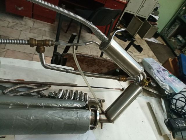

deen Опубликовано 24 мая, 2021 Опубликовано 24 мая, 2021 (изменено) 21 минуту назад, Master_1 сказал: Слабоватенький дохлодитель для твоей трубы, сс тёпленький ,будет ну это же не спирт, для первого раза сойдёт . Погоняй для начала на какой нибудь мачмале, чтоб не жалко было, для понимания процесса . У меня в пвк такой же доохладитель стоит. Да, не фонтан, 45-50 льется сс, но у меня автономка на радиаторе от авто и 5квт подводимой мощности. При разработке исходил из имеющихся материалов и большим проходным сечением. Главное, чтоб паром не шло))) Ты мне расскажи, как ее ты выводишь на режим? У тебя какая-то автоматика или просто можно работать ручками(сдается мне, что можно)... Изменено 24 мая, 2021 пользователем deen
Master_1 Опубликовано 24 мая, 2021 Опубликовано 24 мая, 2021 21 минуту назад, deen сказал: У тебя какая-то автоматика или просто можно работать ручками На нбк можно без автоматики обойтись . у меня 45+л подача, выставляю 42 л и всё можно не подходить. 26 минут назад, deen сказал: Ты мне расскажи, как ее ты выводишь на режим? Прогрел колонну, потихоньку увеличиваешь подачу, контроль по нижнему датчику. На 10 л браги 1.1-1.2 квт. С нбк нет проблем, запускай, в течении часа сам всё поймёшь. С унбк посложней, управляю частотник и 2 овена, в электронике ноль.
deen Опубликовано 24 мая, 2021 Опубликовано 24 мая, 2021 25 минут назад, Master_1 сказал: Прогрел колонну, потихоньку увеличиваешь подачу, контроль по нижнему датчику. На 10 л браги 1.1-1.2 квт. То есть тиристорного регулятора с Алика за 400 рублей на тэн и тупой регулировки подачи браги прельстикой достаточно... Нашел срыв температуры на датчике барды, отступил процентов на 5-10(в зависимости от возможных колебаний внешних факторов) и поехали...

Master_1 Опубликовано 25 мая, 2021 Опубликовано 25 мая, 2021 56 минут назад, deen сказал: Получается, что нужно еще холодильник лепить на связь с атмосферой? Да, без него с дефа сифонить будет.
deen Опубликовано 25 мая, 2021 Опубликовано 25 мая, 2021 41 минуту назад, Master_1 сказал: Да, без него с дефа сифонить будет Но в процентном соотношении там будет немного? У меня там 10 мм отверстие. Могу сделать еще один холодильник, по типу как доохладитель. Хватит?
Mr. N Опубликовано 26 мая, 2021 Опубликовано 26 мая, 2021 (изменено) Можно тса заглушить.. и доохладитель сконденсирует что останется.. 5 часов назад, deen сказал: в процентном соотношении там будет немного Изменено 26 мая, 2021 пользователем Mr. N
deen Опубликовано 26 мая, 2021 Опубликовано 26 мая, 2021 3 часа назад, Mr. N сказал: Можно тса заглушить.. и доохладитель сконденсирует что останется Есть у меня трубка 6 мм медная, осталась от нарезания насадки, метра 3 точно. Воткнуть в тса, выведу в приемную емкость....
Mr. N Опубликовано 26 мая, 2021 Опубликовано 26 мая, 2021 То дело! Заодно сравнить, что в основном отборе, что с нее будет...может основная куча головных в нее и полетит..
deen Опубликовано 26 мая, 2021 Опубликовано 26 мая, 2021 Да,да,да,да,да. Тоже проскочила такая мысль. Вспомнился аппарат Грува с паровым отбором голов....
Master_1 Опубликовано 26 мая, 2021 Опубликовано 26 мая, 2021 (изменено) 1 час назад, deen сказал: Воткнуть в тса, выведу в приемную емкость.... Дуть будет всю дорогу, любой останов подачи браги приведёт к ещё большему сифону..., Да и ничего там особенного не вылетит кроме СО2. Я пытался чего то вывести, потом вывел тса в холодильник и успокоился. Старая фотка, посмотри. Для нбк вторая камера в дефе, просто доохлодитель. Изменено 26 мая, 2021 пользователем Master_1 ошибка
deen Опубликовано 26 мая, 2021 Опубликовано 26 мая, 2021 2 метра медной трубки 6мм... Я думаю, что норм будет воздушный холодильник. Я попробую расположить его рядом с вентилятором, чтоб эффективнее был. У меня сложно увеличить камеру конденсации. Помнится, что на форуме бурно шло обсуждение по дегазации браги. Я собираюсь бросить в кукурузный затор нечто вроде белечьего колеса с натянутыми на него женскими колготками и вытягивать жидкарь. Нужна ли дегазация?(не хочу еще что-то лепить, но если надо, то надо)

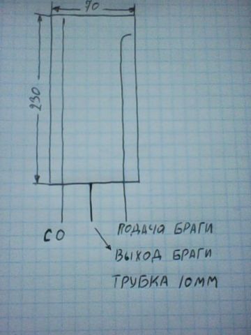

deen Опубликовано 27 мая, 2021 Опубликовано 27 мая, 2021 Пару вопросов возникло. 1) сепаратор герметичный. Вход- выход для браги, а стравливать куда СО2 и пену? 2) второй холодильник, который будет улавливать то, что не сконденсирует холодильник на браге. Его я воткнул в тса первого холодильника. Конструктивно мне удобнее сделать его прямотоком. Если не будет тса, заработает система?
deen Опубликовано 27 мая, 2021 Опубликовано 27 мая, 2021 Возможно уже обсуждали, мне конструктивно намного легче сделать предподогрева браги от барды, а в доохладитель и холодильник пустить воду. Я думаю, что обсуждалось почему так неправильно, но я пока не наталкивался...
deen Опубликовано 28 мая, 2021 Опубликовано 28 мая, 2021 (изменено) Снимаю все вопросы. Буду делать предподогрева от браги, иначе я опять завязну с этим проектом на года. В те давние времена, в принципе так и задумывалось греть от браги(правда воду, а водой уже греть брагу, но сделаю напрямую.) Остается только сделать сепаратор и пароген, остальное вроде все имеется, за исключение некоторой мелочевки. Для меня это конечно не самый лучший вариант, так как барду использую для запаривания кукурузы.... Но нужно с чего-то начинать иначе опять всё превратится в памятник Изменено 28 мая, 2021 пользователем deen
Master_1 Опубликовано 28 мая, 2021 Опубликовано 28 мая, 2021 16 часов назад, deen сказал: 1) сепаратор герметичный. Вход- выход для браги, а стравливать куда СО2 и пену? 3 часа назад, deen сказал: Буду делать предподогрева от браги Можно и так.
deen Опубликовано 28 мая, 2021 Опубликовано 28 мая, 2021 1) СО2 куда идет трубка? Я так понял, что просто в баклажку, так как иногда там помимо со2, еще и пена прет. 2) нету у меня медной трубки, а теплообменник уже есть. В ПВК его использую для нагрева бассейна(моя автономка работает либо на бассейн, либо сдуваю тепло радиатором от авто)
Master_1 Опубликовано 28 мая, 2021 Опубликовано 28 мая, 2021 2 часа назад, deen сказал: СО2 куда идет трубка? В холодильник, затем в баклажку.
deen Опубликовано 28 мая, 2021 Опубликовано 28 мая, 2021 9 минут назад, Master_1 сказал: В холодильник Вот тут точно пойдет 2 метра трубки медной, шестерки!!!
