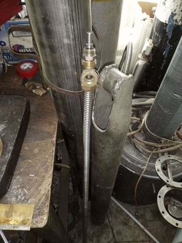

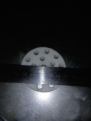

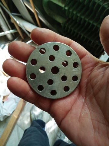

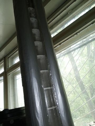

Выйдет не сильно дешевле ибо тарелки надо то же сделать
Трехдюймовую царгу высотой 170 см с глухим дном и тремя приварными штуцерами сделали за 3500. 17 тарелок по 75 р. за штуку. Остальное было от других конструкций. Довольно бюджетно считаю
