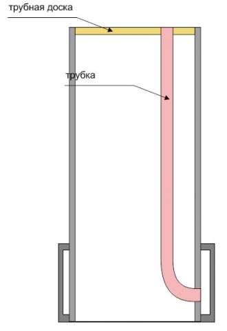

Both Опубликовано 10 января, 2019 Опубликовано 10 января, 2019 [b][member=alexeyT][/b], Алексей тоже не пойму, у нас тут до и больше на кегах без люка сахарную делают и ни чего не зарастает. Буду заниматься НБК или нет не знаю, просто с царгой елка досталась, думаю а почему бы и не попробовать.
Galaxa Опубликовано 10 января, 2019 Опубликовано 10 января, 2019 Уже год работаю с КТ, где в межтрубное пространство подаётся брага для нагрева. Образуется налёт, плывут характеристики колонны. Регулярно отмывается. Визуально налёт видно. Вряд ли рванёт, хотя у меня смогли силиконовый шланг порвать давлением от перистальтического насоса.
alexeyT Опубликовано 10 января, 2019 Опубликовано 10 января, 2019 (изменено) тоже не пойму, длинные тонкие трубки в ДЕФЕ - потенциальная херня.... может и не епнет... а может - из башки вылетит, не сегодня, что сырец только не раскисленный сахарный туды совать....... . Регулярно отмывается. Визуально налёт видно. Вряд ли рванёт, хотя у меня смогли силиконовый шланг порвать давлением от перистальтического насоса. Дядя, ну нельзя же ХЕР путать с гусиной шеей.... КТ с 20-25 см ПРЯМЫМи трубками явно не ф4 внутр диаметра -- с 3-х метровым димротом, у которого еще и и дефекты намотки бывают... Изменено 10 января, 2019 пользователем alexeyT
Galaxa Опубликовано 10 января, 2019 Опубликовано 10 января, 2019 я и не путаю) вроде первый задал вопрос о диаметре) Обсуждается два аспекта. 1) Стабильность режимов. Я говорю, что плохо из-за налёта, который из димрота будет ещё труднее вымываться, сложнее режимы держать. 2) Рванёт - не рванёт, это другой вопрос, тут бабушка надвое сказала. Я уже знаю случай, когда забилась трубка между КТ и царгой и рванул силикон
GrOV Опубликовано 10 января, 2019 Опубликовано 10 января, 2019 (изменено) говорю, что плохо из-за налёта, который из димрота будет ещё труднее вымываться Мужики..На слово поверьте..Если сахарную брагу греть в димроте - не будет налёта внутри никакого.. Если, конечно, не загнать тудой дрожжей со дна бродильни до полного закупоривания.. Уж лет десять как грею..Ни разу не чистил ничем..Что в дефе грел, что сейчас бардой внизу - девственно чисто... И трубка в бардогрее - всего 3мм внутренний... Отличие от КТ - высокая скорость потока..Всё сносит к херам - чисто внутри.. Естественно, по окончании браги - для удаления остатков прогоняю литра три воды осмотической.. Впрочем - чего распинаюсь..Делайте как удобно.. На худой конец прогнать водой с щёлочью - раз в год..Для спокойствия, наверное.. Но ни разу не делал.. Изменено 10 января, 2019 пользователем GrOV 2

Master_1 Опубликовано 10 января, 2019 Опубликовано 10 января, 2019 (изменено) [member=Both],У меня пред подогрев в дефе , 4 год отложений нет . Изменено 10 января, 2019 пользователем Master_1

kiliwin Опубликовано 23 февраля, 2019 Опубликовано 23 февраля, 2019 все нержовые КТ, паяные ТП, пошли под разборку... трубные доски постепенно от трубы отрывает... только коротыши (не более 20 см) и сохранились... кстати, на три раза тему перечитал, не нашел как вы перескочили с "категорически не надо брагу предварительно подогревать" до "нада греть" 1

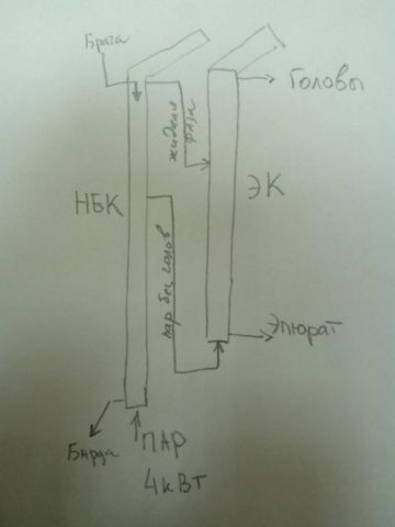

alexeyT Опубликовано 14 марта, 2019 Опубликовано 14 марта, 2019 (изменено) новую тему не хотел громоздить да и незачем. РИФ и я с весны прошлого года игрались с похожими конструкциями - НБК(КТ)+ РК(или огрызок от оной), 3 отбора.Отбор ЭАФ - сверху, тело - под ЦП, вниз - слив. - НБК(КТ) + царга. эпюрат до ума не довели.... Ну вот, теперь трое будет! игрунов.... Шансы растут... ПыСы. по видео не все понятно - выложи эскизик у нас - схема прямая. у тебя - косвенная. отдельный нагрев каждой трубы Изменено 14 марта, 2019 пользователем alexeyT
Волька Опубликовано 14 марта, 2019 Опубликовано 14 марта, 2019 Ну вот, теперь трое будет! игрунов.... Я тоже почти играю )) Только медленно. Что я для этого сделал? Ну НБК я сделал. Затем купил трубу на царгу ЭК. И сделал димрот на ЭК. Но получился он мягко сказать крупноват, не понравился он мне. Товарищи алкоголики его назвали "амортизатор от Восхода". Надо измерить производительность и продать у кого еще есть "Восход" Фитинги все куплены, сварочник заряжен аргоном. Насадка намотана. Делов осталось начать... Косвенный нагрев делать не буду. Не кажется мне он эффективным. НБК у меня высокая, там вполне получается брагоэпюрационная. Т.е. дополнительную ЭК буду греть обезбашенным СС из НБК.
Волька Опубликовано 14 марта, 2019 Опубликовано 14 марта, 2019 Вопрос есть. Какой димрот в ЭК будет оптимальным при подаче в НБК 4кВт? АлексейТ быстро считает )) а я туплю. Беру я только НБК, что получаю. 4кВт подаю на выходе получаю 6 литров дистиллята 50-55%. Теперь представляем, что подключил ЭК. И теперь эти 6 литров надо поделить. Часть этого объема я подам на подогрев ЭК в форме пара, а часть подам с температурой примерно 80С верхнюю часть ЭК. Так же? Часть пара уйдет в тепло потери. Правильно же что надо рассчитывать димрот по пару подаваемому в ЭК? Что то подсказывает димрот нужен не меньше чем на 2кВт малость посчитал, похоже амортизатор придется и ставить на димрот. Конечно не ясно вытянет ли ЭК на полную мощ на 36л по браге. Если прикручивать РК , то придется снижать производительность НБК. Так как РК 3 литра по спирту не вытянет в час.
alexeyT Опубликовано 14 марта, 2019 Опубликовано 14 марта, 2019 [b][member=Волька][/b], схему рисуй, со стрелками. Хрен с текста че поймешь... Мы с РИФОм просто дуем в трубу с 7-8 ТТ и отбираем на спец дефе головы по пАру. Эпюрат стекает вниз , на ГЗ эдакая мини- КАЗИ...
Волька Опубликовано 14 марта, 2019 Опубликовано 14 марта, 2019 (изменено) Вроде как по АС надо потоки жидкости и пара разделить поровну. Изменено 14 марта, 2019 пользователем Волька 1
alexeyT Опубликовано 14 марта, 2019 Опубликовано 14 марта, 2019 [b][member=Волька][/b], Володь... на вскидку - 2 квт, если поделить пополам сумеешь... непонятно, зачем слабоспиртуозный пар с НБК вытаскивать... не проще - водяной пар сразу поделить? Классическая косвенная схема...
Волька Опубликовано 14 марта, 2019 Опубликовано 14 марта, 2019 Когда росту нбк хватает, то это уже не совсем НБК, это снизу БК а выше отбора паровой зоны это ЭК. И подаем еще на одну ЭК. Отбирая и подавая слабоспиртуозный пар мы получем более крепкий эпюрат раз, а двас это мы подаем в ЭК уже более концентрированные головные фракции, мы уже получается раз проэпюрировали, зачем же опять все сливать в одну корзину и эпюрировать по новой? 2 кВт это если по спирту разделить. Это я сумел. Просто в слабоспиртуозном то много воды еще. Думаю в слабоспиртуозном то процентов 30 спирта будет?
Mihalich Опубликовано 14 марта, 2019 Опубликовано 14 марта, 2019 А в твоей схеме разве брагу нужно подавать не ниже точки отбора по пару? Когда росту нбк хватает, то это уже не совсем НБК, это снизу БК а выше отбора паровой зоны это ЭК Если высоты хватает, может "классически" - в НБК над узлом вывода пара сделать насадочную часть (ЦП)? Трубу, правда, наверное придется взять потолще...
alexeyT Опубликовано 14 марта, 2019 Опубликовано 14 марта, 2019 (изменено) в НБК над узлом вывода пара сделать насадочную часть (ЦП)? опередил.... Волгари- шустрые, как... Если память не изменяет - ЭК состоит из 2х частей.... над и под узлом подачи браги Изменено 14 марта, 2019 пользователем alexeyT
