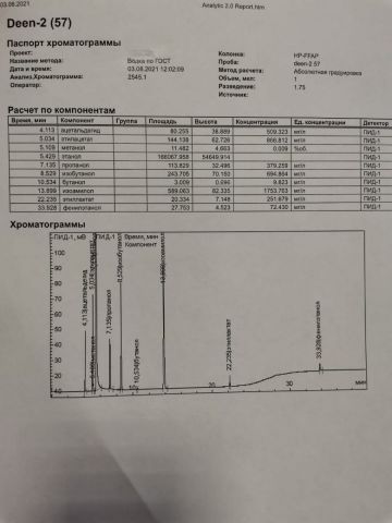

Сегодня пришли результаты ГХ.
Не особо разбираюсь, в конце недели придет еще один анализ, там полный слив с браги, укрепленный до 90, чтоб сравнить
@deen , а что это за образец? Для чего предназначен?
Нбк, кукуруза, кодзи
Что можно с ним сделать для заливки в бочку? Я вижу, что голов много.
Короткая царга, забрать головы и прямотоком в бочку
@deen , для бочки ИМХО сивухи 2836 - хорошая концентрация, подрезания не требуется. Эфиров чуть многовато, но я бы не трогал, а вот альдегидов явный перебор, надо подрезать. С ними подрежутся и эфиры.
Этиллактата много, видимо, МКБ поработали.
@deen возьми ГОСТ на дистилляты зерновые, приведи типы примесей ГХ к ГОСТу и сравни с референтными значениями. Тогда можно будет сказать про соответствие ГОСТу.
Это сырец с НБК?

Это сырец с НБК
Да
2 часа назад, VVS2177 сказал:
@VVS2177 , по ГОСТам на зерновые дистилляты или на висковые дистилляты допускается до 350 мг/л альдегидов, но и это очень много, плохо и для здоровья, и для органолептики.
@Daniil просто интересно, зерновой Сырец с НБК попадает в ГОСТ на дистилляты зерновые?
У меня в бочке был ободрыш с колонны. Я его на половину разбавил с сырцом с НБК и выдержал в бочке месяца три. Довольно неплохо получилось.
Я делал ГХ сырца с прямотока, пробу брал с середины погона по АС. В референтные значения ГОСТа попал. В бочку пошло бы. Но это - самая серединка
14 минут назад, VVS2177 сказал:
@VVS2177 , так нельзя механически подходить - попадает что-то в ГОСТ на дистилляты зерновые или нет. Коньяк тоже может попасть, ну и что?
