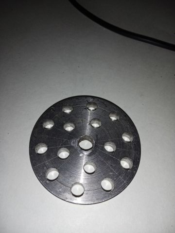

По-моему 58 внутренний диаметр колоны, внутренний. Отверстия 6 ммspacer.png, 15 отверстий. Пять по меньшему диаметру, 10 по большему диаметру.(диаметр колоны все время забываю, отверстия это точная информация)

Нашел фото кондуктора, по которому делал отверстия.
Что посоветуете - рассверлить отверстия до 6,5мм или добавить еще ряд? (5 штук отверстий здесь хорошо можно вставить) получится 20 отверстий, по 6 мм.
И сколько кВт ты вдуваешь ?
15 минут назад, deen сказал:
В идеале отверстия должны быть  равномерно расположены, пробуй , для муки можно и рассверлить.

Проанализировал площадь сечения тарелок:
Твои-23*6=650мм2
Мои- 15*6=424мм
Если я тупо рассверлю имеющиеся до 7 мм, то получу только 577мм2
Самый близкий вариант это добавить 5 отверстий и рассверлить до 6,5.
Получится 663мм2
8 часов назад, deen сказал:
Получится 663мм2
На пяти верхних так сделай!
На остальных добавь по пять дыр 6 мм..

07.07.2021 в 20:07, Mr. N сказал:
Сверху вниз...1-3 тарелка, рассверли отв.на 8 мм......  4-5 тарелка , рассверли половину отв на 8 мм.. щас у тебя там дырки на 7 мм., правильно?а лучше позвони..., Расскажу..если сложно пишу..
