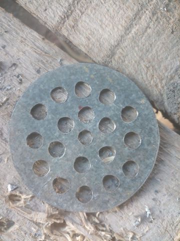

тарелки из оцинковки вырезаю на тесты)
Травануться решил?

   да я пока на воде и если что голов литров 10 есть - мне пока в тестовом режиме , купил нержи буду с нержи тарелки делать, 0,4 толщина
седня запустил на воде - что то около 20 литров скорость, но сука помпочка чудить начала походу писец ей, пака тормозну , буду прельстатику делать
в тарелке 18 отверстий 7 мм, 20 штуку поставил, потом буду пробовать убирать по 1й

@droid385 рекомендуют вроде как отверстия размещать по сторонам равнобедренных треугольников, вписанных в окружность
4 часа назад, droid385 сказал:
убирать по 1й
Зачем убирать.? Не надо..
18 отверстий 7 мм,
Это у тебя 20% сечение, вроде так?  Рассверли в трёх верхних тарелках на 8 мм.. будет по веселей... а потом в двух половину отв, рассверли, в 4 и 5 сверху..
попробую
1 час назад, Mr. N сказал:
туплю что то, можно подробней?
Сверху вниз...1-3 тарелка, рассверли отв.на 8 мм......  4-5 тарелка , рассверли половину отв на 8 мм.. щас у тебя там дырки на 7 мм., правильно?а лучше позвони..., Расскажу..если сложно пишу..

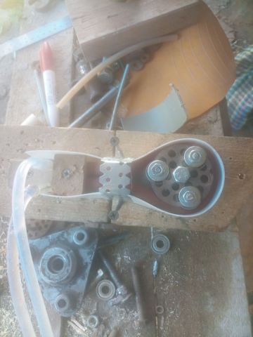

прельстатику запилил))  скоро начну нбк  запускать)

50 минут назад, droid385 сказал:
Кусокремня зубчатого привод ГРМ , зубьями наружу.. Видел на хд, давно, помойму грамотное решение для подобной конструкции...чем линейки , и подобные вещи загибать...

да я из говна и палок седня собрал, если плохо ехать будет  порою хд , спс за наводку
