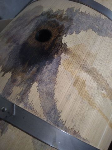

Сергей 68 Опубликовано 20 октября, 2023 Опубликовано 20 октября, 2023 Здравствуйте. Получил боченок, залил водой, естественно аккуратно не получилось, на следующее утро по бочонку пошли синие разводы от воды не могу понять в чём дело.
Сергей155 Опубликовано 20 октября, 2023 Автор Опубликовано 20 октября, 2023 2 часа назад, Сергей 68 сказал: не могу понять в чём дело. Вода с с высоким содержанием железа. 1 Бочки и бочонки для выдержки.
Сергей 68 Опубликовано 21 октября, 2023 Опубликовано 21 октября, 2023 Из радника беру, сколько стоит не желтеет.
Сергей155 Опубликовано 21 октября, 2023 Автор Опубликовано 21 октября, 2023 Бывает...это только после ремонта водопровода вода желтая. Минеральные воды тоже, обычно, не меняют свой цвет. Кстати, это третий случай, за все время моей работы, чтоб от воды. Обычно такое бывает, если металлический кран впиндюривают или недобросовестные бондари собирают донья на гвоздях. Ну, на вкусовые качества выдерживаемого напитка не повлияет. Нужно промыть очищенной водой с содой и спокойно заливайте на выдержку. Ну а вид,, если напрягает, можно исправить легкой зачисткой наждачной бумагой. 1 Бочки и бочонки для выдержки.
Naruto Опубликовано 25 октября, 2023 Опубликовано 25 октября, 2023 (изменено) @Сергей 68 марганец ещё может быть в воде и железо II если их не совсем дохрена, то вода желтеть не будет. Сдай эту воду на анализ в лаб, сильно удивишься составу, набирать надо только так что бы воздуха в бутылке не осталось. Изменено 25 октября, 2023 пользователем Naruto 1

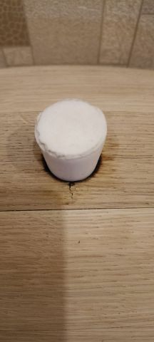

Adgar Опубликовано 30 ноября, 2023 Опубликовано 30 ноября, 2023 Здравствуйте. Бочка нравится, подогнана отлично, ни где не течет. Единственный казус: в процессе вымачивания обнаружена трещина в верхней клетке. На сколько это критично, и поможет ли вощение?
Сергей155 Опубликовано 30 ноября, 2023 Автор Опубликовано 30 ноября, 2023 5 часов назад, Adgar сказал: На сколько это критично, и поможет ли вощение? Такие трещинки обычно поверхностны(1-2мм) и беспокойства не доставляют. Да, можно завощить. При эксплуатации бочонка, желательно, не заливать дистиллят под пробку, 1 Бочки и бочонки для выдержки.
