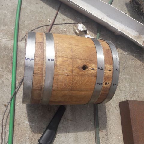

Добрый день.Сергей,Ваше мнение.Разобрал бочку,10 литров, купленную в "беседке" 8 лет назад.Когда начинал только заниматься виноградом.Года 2 выдерживал в ней.Что то похожее для начинающего получалось.Затем товарищ пробовал.Лет пять лежала.Решил разобрать.Обжиг одно название.Что с ней можно сделать или на костёр?На шашлыки?
Изменено пользователем Александр 66

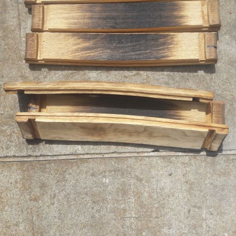

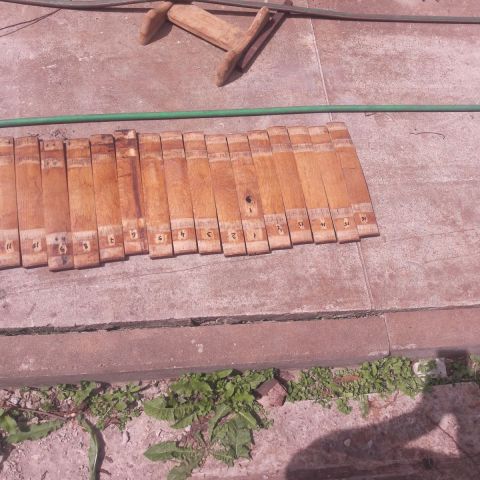

@Александр 66 , ну почему сразу на дрова? Собери бочонок без доньев. Закрой уторы фольгой в несколько слоёв и обожги . Собери бочонок. При замачивании и примешь решение.
А чем обжигать?Горелкой или на мангале?Ни когда не делал.Тот называемый обжиг убрать? или по нему?

По моему мнению, быстрый обжиг не дает качества . Я приверженец глубокого, долгого обжига. Так сказать, европейской школы...
Спасибо за помощь.Буду пробовать.А,к стате,расшифруйте пожалуйста,что значит глубоко и долго:-)
20 минут назад, Александр 66 сказал:
 Так называемый бургундский обжиг. Я полагаю, что он более всего подходит для нашего дуба. Обжиг на огне средней интенсивности не накрывая. В зависимости от объёма бочки - 20мин -1час. Средний обжиг до вспыхивания ,+0.5 мин. Сильный, до образования "крокодила". Конечно, такой способ обжига мало подходит для промышленной выдержки, т.к. требует больше внимания и времени.Также, такой метод обжига, способствует более глубокому воздействию температур на древесину клепки. Что в свою очередь, придает более богатую палитру вкуса напитку, увеличивает число циклов заливки на выдержку, а также напитки приятны большинству галлогруп .

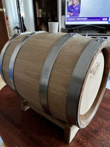

Приветствую. Подскажите, точно не помню, или 5я или 6я заливка. Бочка стоит в комнате. Такое первый раз. Какие-то выделения снизу клепки. С обеих сторон. Течи нет. Заливал в апреле. Заметил только сейчас....
По бочку где-то на год забываю
33 минуты назад, Stasyuk сказал:
Слей напиток, осади обручи. Если не поможет - проложи рогоз.
@Stasyuk не надо ничего делать, это не течь это слёзы, переместить надо бы бочку в помещение с большим количеством влаги(в ванну например)
29.09.2023 в 18:23, pvn28 сказал:
 Совершенно так...
