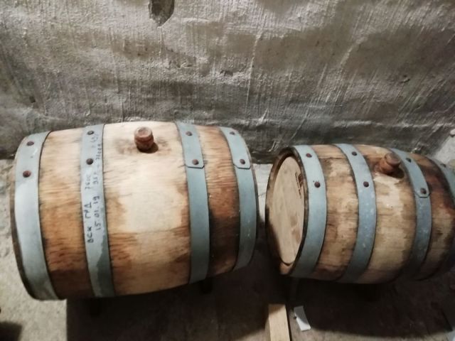

AlcoCrASH Опубликовано 30 января, 2023 Опубликовано 30 января, 2023 Здравствуйте. Подскажите, что за странное явление? Бочки как будто потеют из под обручей. Температура 5, влажность высокая.
Abel Опубликовано 30 января, 2023 Опубликовано 30 января, 2023 @AlcoCrASH , может, не "из под", а от обручей? Конденсат собирается на обручах? 1
AlcoCrASH Опубликовано 30 января, 2023 Опубликовано 30 января, 2023 @Abel хм, вариант, как то не подумал об этом. Присмотрюсь. Спасибо.
Сергей155 Опубликовано 31 января, 2023 Автор Опубликовано 31 января, 2023 4 часа назад, Abel сказал: Конденсат собирается на обручах? Скорей всего так. 1 Бочки и бочонки для выдержки.
bubble-gum Опубликовано 2 февраля, 2023 Опубликовано 2 февраля, 2023 30.01.2023 в 11:52, AlcoCrASH сказал: Подскажите, что за странное явление? Купите на али гигрометр с термометром два в одном, в простом исполнении рублей 200 наверное. И поставьте его рядом с бочкой. И сразу станет ясно. Я сначала два боченка поставил в подвал в гараже. А что.. вроде сухо, керамзит под ногами шуршит.. А гигрометр ушел за 100% Лужица на полке неделю не высыхает. Я знаю, что надо по человечески сделать вентиляцию, но боченки убрал. Бочки теперь держу просто в гараже. Машина все время под окном, ГСМ в гараже не храню. Возле бочек стоит китайский гигрометр с термометром. Сейчас в гараже 80% влажносли (плюс минус немножко), и минус 2. Летом около 65%, ну и температура соответственно. Это с подвала тянет, тут уже ничего не сделаешь.. Но для бочек - вроде нормально.
Alexx_Any Опубликовано 3 февраля, 2023 Опубликовано 3 февраля, 2023 13 часов назад, bubble-gum сказал: и минус 2. @bubble-gum считаешь, что нормальная t для созревания дистиллята? Или они пустые?
Lion Опубликовано 4 февраля, 2023 Опубликовано 4 февраля, 2023 @Alexx_Any скорее всего деваться некуда, вот и стоят там где удобнее. Просто в -2°С созревания практически очень медленное. Летом дозреют ))) Про пустые- вряд ли обсуждать стали... А так там наоборот - сухой климат - обручи слетают с пустых как по маслу... 1 Здесь могла бы быть Ваша реклама.

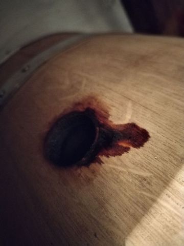

Vladoff Опубликовано 25 марта, 2023 Опубликовано 25 марта, 2023 Добрый день! Вчера обратил внимание, что замироточила бочка от Сергея вокруг заливного отверстия и с торца. Когда открываешь пробку выходит воздух. Такое ощущение, что создается внутри избыточное давление. Температура хранения постоянная около 11 градусов. С чем это может быть связано?
Авитус Опубликовано 25 марта, 2023 Опубликовано 25 марта, 2023 @Vladoff залил бочку под самое отверстие. При перепаде давления её и прёт.
Vladoff Опубликовано 25 марта, 2023 Опубликовано 25 марта, 2023 @Авитус не совсем там еще сантиметров 5 до клепки
Авитус Опубликовано 25 марта, 2023 Опубликовано 25 марта, 2023 @Vladoff @Vladoff у меня такая же штука была
okun Опубликовано 25 марта, 2023 Опубликовано 25 марта, 2023 Извините что вмешиваюсь, я бы в пробке предусмотрел капилляр, типа тонкой медицинской иглы от шприца для выравнивания наружного и внутреннего давления. Чисто технарское предложение, не подтвержденное личным опытом ЗЫ. Бочки красивые, бондарю респект ))).
freezer41 Опубликовано 26 марта, 2023 Опубликовано 26 марта, 2023 сочится по клепке с первого года покупки. просто забил на это.
Сергей155 Опубликовано 26 марта, 2023 Автор Опубликовано 26 марта, 2023 17 часов назад, Vladoff сказал: Такое ощущение, что создается внутри избыточное давление. Совершенно верно. Скорее всего, это происходит при изменении температуры в помещении. Обычные сезонные явления.. Бочки и бочонки для выдержки.
Vladoff Опубликовано 26 марта, 2023 Опубликовано 26 марта, 2023 @Сергей155 вчера слил пару литров. Вроде течь прекратилась.

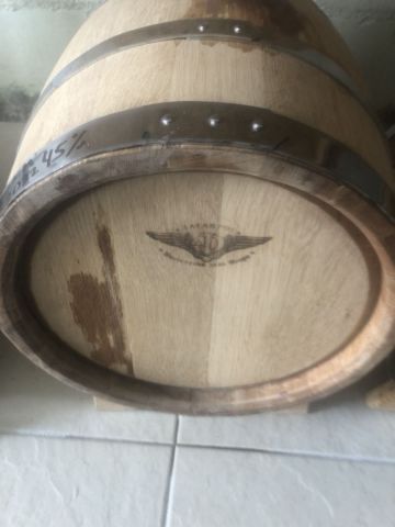

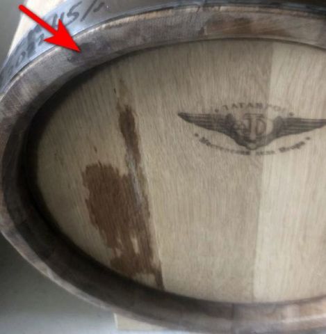

Dernder Опубликовано 26 марта, 2023 Опубликовано 26 марта, 2023 4 часа назад, Сергей155 сказал: Обычные сезонные явления.. Да ладно с горловиной - вот промокание донца(на фото) считаю проблемой.
Сергей155 Опубликовано 26 марта, 2023 Автор Опубликовано 26 марта, 2023 2 часа назад, Dernder сказал: вот промокание донца(на фото) считаю проблемой. Причина та же. Бочка проходят проверку паром под давлением два раза. Если бывают , со временем, точечные протечки они легко купируются коническими шпильками. Бочки и бочонки для выдержки.
Dernder Опубликовано 26 марта, 2023 Опубликовано 26 марта, 2023 58 минут назад, Сергей155 сказал: точечные протечки они легко купируются коническими шпильками. Я, конечно, не бондарь, но бочки в наличии имею и в паре штук пользовался деревянными зубочистками в качестве конических шпилек, но забивал их в сочащийся торец(см.фото) вдоль волокон древесины, но как их забить поперёк волокон в донце бочки, не увеличив течь даже ума не приложу. Расскажи, как профессионал.
Сергей155 Опубликовано 26 марта, 2023 Автор Опубликовано 26 марта, 2023 Достаточно только открыть пробку. Бочки и бочонки для выдержки.
Dernder Опубликовано 26 марта, 2023 Опубликовано 26 марта, 2023 Ну подождём @Vladoff, может отпишется помогло ли ему открытие бочки прекратить намокания донца.
