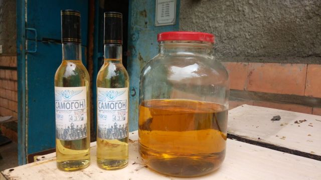

Хвастаемся...:good:
Ячменный.  Выдержка 2 года. Бочонок 30л, 3 цикл выдержки. Напиток получился замечательных кондиций.

А две предыдущие выдержки  - что, и сколько по времени выдерживалось?

По поводу выдержки в нашем бочонке - два первых цикла по году.
