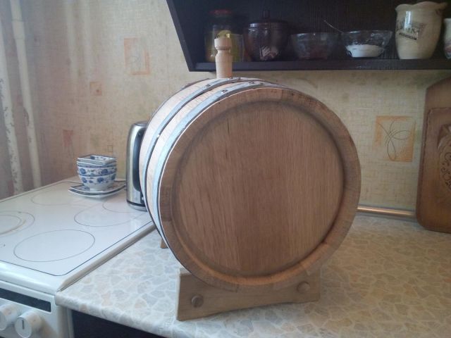

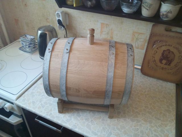

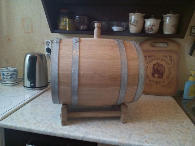

Небольшой фото отчет)))
nsv, рекомендовал вощить бочку после вымачивания.
Не внял совету и сперва завощил всю бочку. При первой заливке водой слез как по маслу один обруч. Пляски с бубном при его осаживании на место надо было видеть :)
завощил всю бочку
Меня уже отговорили.
И я раздумал)))
