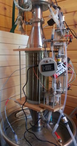

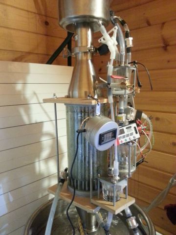

14.08.2020 в 21:59, POLE сказал:
@Олег6 ошибка в том, что обратная связь из поплавкового уровнемера соединяется с трубкой подачи флегмы в ММЦ через крестовину. Обратная связь от уровнемера должна иметь отдельный патрубок в верхнем конусе. Тогда все заработает.
Переделал. Работает. Пока слив только снизу, на верхнюю решетку вообще не сливается не капли. Будем посмотреть.
Было                                                                     Стало
 20200814_212652.thumb.jpg.cf09324db2ebfbd3881404b5958e34ea.jpg   20200823_172302-1.thumb.jpg.6b232c8f928ffc9af69e35e42efa897f.jpg

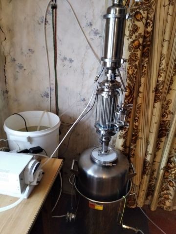

Всех приветствую
Собрал наконец систему
Спасибо Олегу и Александру за помощь
К сожалению, испытания на воде не смог до конца провести. Накрылся поплавковый выключатель.
Сначала, боченок стоял неправильно, перевернул, через пару включений накрылся. Подавал +24В.
Есть другой, но он длинный, думаю поиграться с подаваемой мощностью и скоростью перистальтического насоса.
Может есть другие предложения,

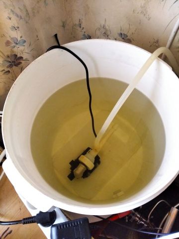

@Asg  если я правльно понимаю, ты разряжение создаёшь медицинским водоструйником, а давление воды на него подаёшь китайским насосиком, - так ?
если так, то какого разряжение удалось достич ?
9 минут назад, EVlzh69 сказал:
насос 24В 90Вт китай
с обратным клапаном -95 кПа, откачивает 35 литров воздуха до -92 кПа примерно за 30 минут
Изменено пользователем Asg

1 час назад, POLE сказал:
Какая производительность насоса?
вот этот
2 часа назад, Олег6 сказал:
а когда уже -92кпа, то дельту 0.2кпа как долго откачивает?
вода когда нагревается до комнатной температуры, насколько производительность падает?
рассверливал ли пипку воздушного подключения, насколько изменилась производительность при увеличении диаметра?
Я тоже так хотел сделать. Но даже когда вместо китайского насосика было водопроводное давление 3атм, и вода свежехолодная, - слишком долго откачивал  на высоком разряжении (субъективно тяжело было столько ждать).
ниже -90 на 35 литрах качает очень медленно.
Если выключить насос при -90, то открыть клапан не может.
По воде, что +5, что +15, разница небольшая.
Пипку рассверливал, есть второй водоструйник, но он хуже.
Вообще была изначально надежда сделать кухонный мацератник, В результате, получилось это.

Провел первые испытания на воде
Куб 50 литров, воды 40 литров
Вода в бочке с насосом 15 градусов
Температура воды охлаждения 5 градусов, скорость 1.5 литра в минуту
Давление опустилось до -91.2 и ниже насос не мог откачать, но в диапазоне -91.0 - -91.2 работал стабильно
Нагрев 2,9 кВт
Куб, немного потряхивало, ММЦ наполнялась весело, скорости перистальтики не хватило чтобы держать стабильный уровень в ММЦ, нужно перенастроить.

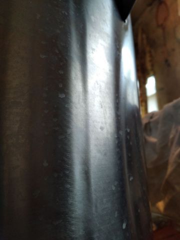

Самая большая неприятность, куб сверху и снизу сильно всосало
7 минут назад, Asg сказал:
ВК

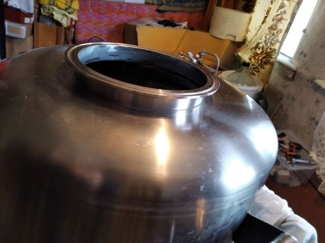

фото можешь показать?
Дно, вернулась в прежнее состояние, а верх и шов, не вернулись
IMG_20200825_113611.thumb.jpg.6e3aa2a446935511d30968024371fd12.jpgIMG_20200825_113515.thumb.jpg.eff26dfc88642beb85fefeb45450ba5e.jpg
2 минуты назад, Asg сказал:
похоже на корпус гидроаккумулятора.
Можно попробовать выдавить изнутри домкратом с помощью вставок.  А дальше или другой куб или пытаться  наварить на этот ребра жесткости.  Но если железо тонкое (1мм и менее), то наваривать не стоит.
мой обычный цилиндрический куб при -80кпа втянуло внутр крышку. Надул автомобильным компрессором 2атм - вернулась.
3 минуты назад, Олег6 сказал:
Опасно это. Лучше делать на расстоянии или за щитом.
Деформации незначительные, и так сойдет
Это у меня пивная бродилка, я уже в нее вдувал 1.5 атмосферы, но думаю нужен кег
Есть ее куб для перегонки 50 литров со сферической крышкой от ДомПерегона, на пустом , -92.5 держал
6 минут назад, Asg сказал:
и так сойдет
ой-ой-ой, ну ты чего? Как в мультике? Приваривай косынки под свой огромный кламп. Когда сложится, потом локти кусать будешь. Если металл тонкий, то надо было изначально приварить широкое кольцо на эллипс верхний из такой же толщины, ближе к радиусу эллипса.
9 минут назад, Asg сказал:
но думаю нужен кег
А это лучше всего
Кстати, вот ТУТ нашел интересный ассортимент всяких разных кег
смотрел бу кеги, в основном мятый низ.
На сколько это критично?
5 минут назад, Asg сказал:
У них обычно мятые юбки. Для куба мармита она срезается. От верхней юбки оставляют ручки если нужно таскать.
К сожалению, не только, специально ездил смотреть
практически невозможно найти бу кегу без дефектов. 50л - вообще невозможно. При скидывании грузчиками с машины, мнутся юбки, а также выпуклые места самого баллона - дно и ребра. У меня на кегах (не на юбке) небольшие вмятины на выпуклых местах. Размером с монеты, глубиной полсантиметра. На обруче, на дне. Рязряжение держит спокойно, не ходит, не увеличивается.
