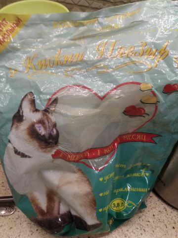

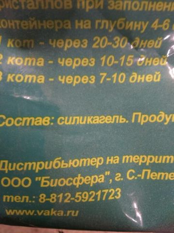

. где его брать - силикагель?
В кошачих туалетах... кроме шуток))
Значит можно смело ставить отслуживший газовый баллон на ресивер.! - ?
Не стоит в газовых баллонах всегда есть конденсат вонючего одоранта который полезет в масло, вонь тебе будет в винокурне обеспечена на долго.
а. где его брать - силикагель?
Немножко поправлю, в кошачих туалетах не силикагель, а цеолит. Тоже поглотитель влаги, даже лучше силикагеля.

У меня тоже из под фреона. Кошачьи наполнители бывают разные с бентонитом,циолитом, силикогелем...
И фильтр из ватного диска обязательно -- из новой засыпи тянет в насос тонкую силикагелевую пыль..
Да, Ден, видел баллон в твоём ролике, а вот про силикагель кошачий первый раз увидел.
