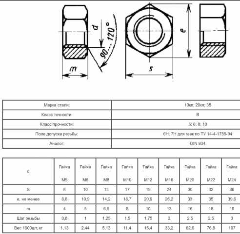

Олег6 Опубликовано 8 октября, 2023 Опубликовано 8 октября, 2023 2 часа назад, nedelew сказал: внутренний диаметр трубок 10 мм... А ну ка сделай то, что ты предложил в такой размер гайка м5 по наибольшему внеш диаметру 8.6мм. Отрезаешь почти половину. Накручиваешь на шпильку м5 каждые 2см. Возможно, и контрить не надо парами. Может даже и с м6 получится. Лучше взять гайки уменьшенной высоты. Закручивания потока пара не получится, но мне чего-то в него не вериться.

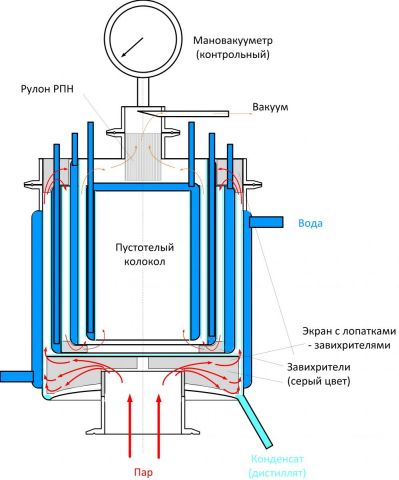

POLE Опубликовано 3 декабря, 2023 Автор Опубликовано 3 декабря, 2023 (изменено) Концепт вакуумного конденсатора циклонного типа. Главное завихрители и рубашки охлаждения. Последние можно заменить на плотнонавитые спирали из трубок. Пока без размеров. Просто идея. Но есть грешок - пар в противотоке стекающей флегмы. Зависание гарантировано без дополнительных отводящих каналов. А это усложнение конструкции. Изменено 4 декабря, 2023 пользователем POLE 2
SedoY Опубликовано 3 декабря, 2023 Опубликовано 3 декабря, 2023 (изменено) @POLE хо, интересная концепция, и в общем то не труднозатратная (в сравнение с шестигранным КТ). размеры только надо экспериментальным образом подобрать питание ОЖ - полагаю паралельное? Изменено 3 декабря, 2023 пользователем SedoY
