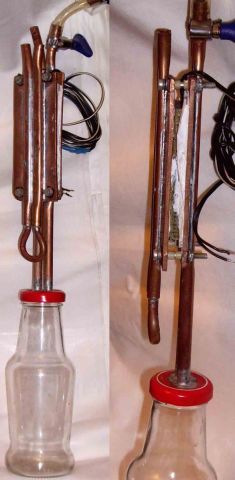

Когда баловался с вакуумом, после дефлегматора и перед вакуумным насосом у меня стоял отделитель паров спирта, чтобы масло спиртом не загаживалось. Этот отделитель представлял собой что-то вроде отдельного дефлегматора с прозрачным сборником конденсата на пельтье. Температура охлаждающей поверхности была от -15 до -5 в зависимости от концентрации паров спирта.
Когда начинался прорыв паров спирта через дефлегматор (или интенсивное испарение в основном сборнике) в нем сразу начиналась интенсивная конденсация. Т.е. доп. дефлегматор с прозрачным сборником можно использовать как детектор проскока паров спирта.
Конструкция проста до тупости, пельтье охлаждает входную и выходную трубки сборника, а другая сторона пельтье охлаждается водой.
Изменено пользователем Rudy
@Rudy , как считаешь, что лучше захватит убежавшие из конденсатора пары: 1) пролетание паров мимо -5С пластины, или 2) пробулькивание паров через 15С воду мелкими пузырьками? Насколько больше должна быть площадь\объем пробулькивания, чтобы 2 стало выгоднее 1? Насколько более эффективен станет пробулькиватель, если Т воды в пробулькивателе будет близка к 0С?
Пробулькивание потребует дополнительного перепада давления, вряд-ли это полезно на вакууме.
Я бы однозначно выбрал охлажденную пластину на которую направлен поток. Единственное ограничение - интенсивность потока спиртового пара - при его конденсации пластина будет нагреваться.
Кстати изменение температуры можно использовать для определения начала проскока паров. Я так стабилизировал свою вакуумную систему - ограничивал вакуум если температура превышала -5*С.
12.01.2023 в 19:44, Rudy сказал:
Зачем пробулькивать? Зачем пластина?
Просто налить холодной воды в баклажку, и трубку над ней, воду охлаждать...
@Mr. N @Rudy Конденсация флегмы прямо пропорциональна S поверхности охлаждения и перепаду Т там. А также сильно зависит от возможности молекулам пара отдать энергию охлажденной поверхности - в основном, для этого молекулы должны "подлететь вплотную" к охл поверхности.
Допустим, Т воды в пробулькивателе 15С, а пельте -5С, парогаза 25С. Дельта Т в пробулькивателе 10С, а в камере пельте 30С. С пельте лучше в 3 раза. Чтобы пробулькиватель был лучше пельте, надо площадь пробулькивания сделать в 3+ раза выше, чем медная камера с пельте. Это кажется сделать проще, чем увеличить площадь пельте.
Более того, в медной камере с пельте зазор несколько мм, парогаз там быстренько пролетает, возможно не весь его объем имеет возможность соприкоснуться с холодной медью. В пробулькивателе же маленькие пузырики в огромном количестве сравнительно долго всплывают в толще воды, в таком раскладе весь объем парогаза почти гарантировано соприкасается с холодной водой.
Если парогаз не пробулькивать через воду, а направить на поверхность воды, то кажется далеко не весь объем парогаза подлетит вплотную к холодной воде. Что может принципиально ухудшить эффект конденсации.
Перепад давления в пробулькивателе будет: 10м воды = 100кпа, в пробулькивателе 10см воды = 1кпа. Лишний 1 кпа между насосом и основной системой вряд ли что изменит в наших процессах.
Конечно, надо экспериментировать - ставить в одну систему попеременно разные конструкции пароуловителей. Вряд ли кто это делать будет.
К слову, как минимум у двоих наших коллег по цеху были видео с пароловушками -28С. И они говорят, что пар пролетает
14.01.2023 в 18:44, Олег6 сказал:
Намного больше, для образования пузырька нужно преодолевать силу поверхностного натяжения. А эта сила тем больше, чем меньше размер пузырька. Точные цифры не назову но можно посчитать.
PS. Посчитал. На самом деле не намного. Для пузырька диаметром 1 мм - порядка 40 Pa. Пардон, 400 Pa
Не верю, особенно если это не про основной дефлегматор, а именно про ловушку проскочившего пара.
В моем сухопарнике входная и выходная трубки имеют длину порядка 20 см, внутренний диаметр 6 мм и максимальную рабочую температуру -5*с. Без него масло в насосе загаживалось за одну перегонку, а после установки сухопарника перестало загаживаться вообще.
14.01.2023 в 22:44, Олег6 сказал:
Когда речь заходит о конденсации, все почему-то напрочь забывают о том , что как только пар оказывается в зоне с Т ниже Т конденсации, он уменьшается в объеме в тысячу раз.. и его место спешит заполнить новый пар..  И задача то просто отводить тепло из этой точки...
