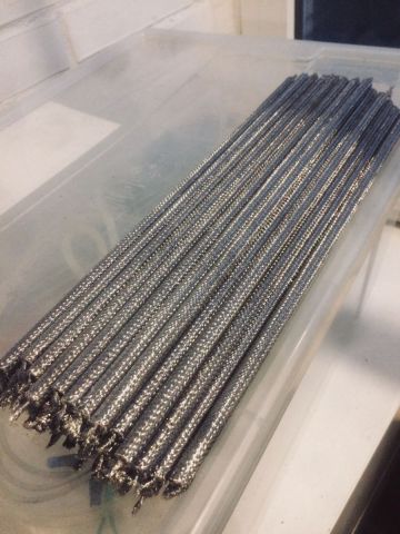

moroz-85 Опубликовано 28 августа, 2021 Опубликовано 28 августа, 2021 Начал-таки строить «волосатую» многотрубную колонну Руди. Всего будет около 50 трубок в 4” трубе. Сейчас надеваю на них чулочки из нержавеющей оплётки. Муторное занятие, скажу я вам... 2

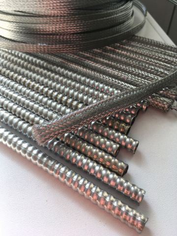

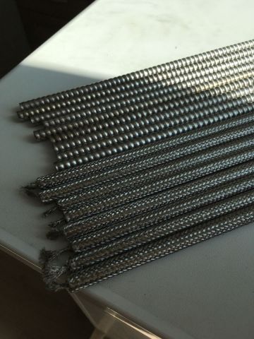

moroz-85 Опубликовано 1 сентября, 2021 Опубликовано 1 сентября, 2021 За пару дней накрутил 55 трубок-конфеток по 323мм в нержовые чулочки, накидал чертежи, заказал комплектующие к уже имеющимся на 10к руб. Этот вариант колонны продуман как ММЦ (многотрубная мультипленочная царга) с автоматикой + ПКР (пленочная колонна Руди), с возможностью переходить в режим работы от одной к другой даже в процессе работы. Посчитал уже заложенный бюджет. Оговорённые выше 10к, вложенные в имеющиеся уже 20к. Это пока без сварки, мелочей и доступности имеющейся бесплатной мехобработки. Дорогое удовольствие построить такую колонну. Но продолжаем. Это так, к слову. Могу потом данные отчетные предоставить. 3

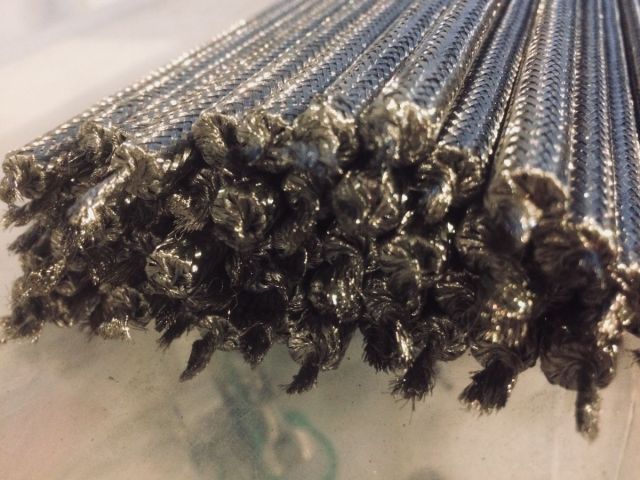

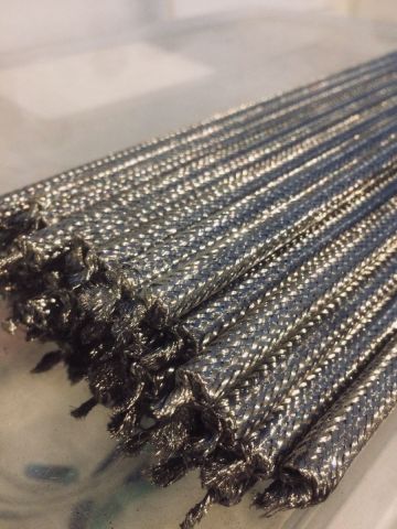

Юнга Опубликовано 1 сентября, 2021 Опубликовано 1 сентября, 2021 5 минут назад, moroz-85 сказал: За пару дней накрутил 55 трубок-конфеток по 323мм в нержовые чулочки Внимательно присмотрелся к нержовым чулочкам, если не искажает камера и не подводит моё зрение, то в н/ж чулочек вплетены пластиковые нити синего цвета - это не есть гуд. Меня тут намедни пороли за полипропиленовый сосуд с дистиллятом , а какой пластик вплели в н/ж чулок одному богу известно.
dim65 Опубликовано 1 сентября, 2021 Опубликовано 1 сентября, 2021 @Юнга там выше фотка чулка в рулоне - все чисто это оптический эффект отражение близкого яркого предмета мне кажется

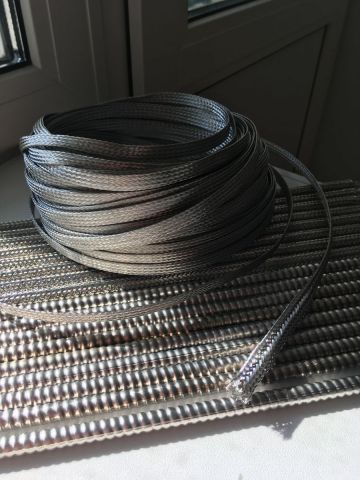

moroz-85 Опубликовано 1 сентября, 2021 Опубликовано 1 сентября, 2021 25 минут назад, Юнга сказал: пластиковые нити синего цвета Не-не-не. Все чисто. Вечер, почти ночь, цвета играют. @dim65 все верно. ссысль на «чулок» - там получше качество фото. Потрачено 20 метров его. 1 1
Rudy Опубликовано 2 сентября, 2021 Опубликовано 2 сентября, 2021 Оплетку полезно еще и примотать к трубке тонкой нержовой проволочкой (можно распотрошить удлиненный кусок оплетки) с большим шагом для лучшего контакта оплетки с трубкой. Для закрепления трубок в нижней трубной решетке можно вварить их без оплетки и необязательно герметично, небольшие щели роли не сыграют. Потом надеть оплетку и вставить в верхнюю трубную решетку.
POLE Опубликовано 2 сентября, 2021 Автор Опубликовано 2 сентября, 2021 3 минуты назад, Rudy сказал: Для закрепления трубок в нижней трубной решетке можно вварить их без оплетки и необязательно герметично, небольшие щели роли не сыграют. Если нет задачи накапливать флегму в межтрубном пространстве, то в НТР трубки просто вставляются на тугую вместе с чулком. Полагаю, что будет морока по вставлению трубок с чулком в трубные решетки. Без оплеток это геморно, а с оплетками ....

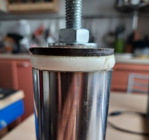

Олег6 Опубликовано 7 сентября, 2021 Опубликовано 7 сентября, 2021 02.09.2021 в 15:48, POLE сказал: такое пройдет с пористым силиконом, но не с плотным. Кстати по теме. Нужно было герметично заткнуть с одной стороны трубу 2" (временно). Взял цилиндрик из застывшего в тубе сан силикона. Внеш диаметр 46мм. В трубе болтается. Стянул болтом совсем немного, отлично зафиксировался, не травит. Думаю, силиконовая пластина 1-2см толщиной так же "схватит" вставленные в нее "условно свободно" трубки (если её сжать между нерж пластинами)
POLE Опубликовано 7 сентября, 2021 Автор Опубликовано 7 сентября, 2021 8 минут назад, Олег6 сказал: Думаю, силиконовая пластина 1-2см толщиной так же "схватит" вставленные в нее "условно свободно" трубки (если её сжать между нерж пластинами) Силиконовая пластина плотнее и жестче чем силикон из тубы.
Олег6 Опубликовано 7 сентября, 2021 Опубликовано 7 сентября, 2021 Градация твердости силиконов колеблется в пределах 10-70 А по шкале Шора. Я использую 2-к платиновый 30А по Шору. Немного мягче, чем покупные прокладки. В след раз буду покупать пожестче. Думаю, покупные прокладки имеют около 50А. Стандартный силиконовый сан герметик имеет около 20А. Клей герметик - 40-50А . Аквариумный герметик - 25А. Можно подобрать под задачу. 1
