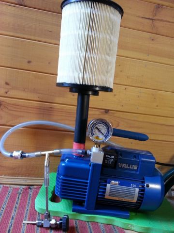

Олег6 Опубликовано 7 сентября, 2020 Опубликовано 7 сентября, 2020 07.08.2020 в 22:25, Олег6 сказал: 19.07.2020 в 16:06, Олег6 сказал: заказал новый "нормальный" клапан 3v1 в kipspb.ru, с портом сброса не m8 а g1/8. не смотря на то, что и в техничекой документации на сайте, и в бумажке, пришедшей с клапаном, указано g1/8, в реалии оказалось m8, как у китайского. kipspb говрят извините, дама ошиблась. готовы вернуть деньги за пересылку. зачем мне ваш клапан, на али с доставкой такой же стоит в 3 раза дешевле. затаились как партизаны. думал, серьезная контора Хотел подкорректировать старое сообщение, но "изменить" недоступно. Оказались порядные люди, только очень всё медленно у них: предложили вернуть деньги и за клапан и за 2 пересылки, если я вышлю им назад. Не захотел связываться с оформлением. Вернули деньги за пересылку. В качестве компенсации за спам - фото

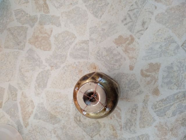

Юнга Опубликовано 7 сентября, 2020 Опубликовано 7 сентября, 2020 2 часа назад, Олег6 сказал: В качестве компенсации за спам - фото Так я и не понял, до опробования в работе дело дошло(судя по фото вроде как бы да), результат есть?

POLE Опубликовано 8 сентября, 2020 Автор Опубликовано 8 сентября, 2020 13 часов назад, Олег6 сказал: фото этот фильтр лучше работает кода подача идет снаружи внутрь. ИМХО корпус нужен.

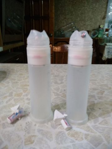

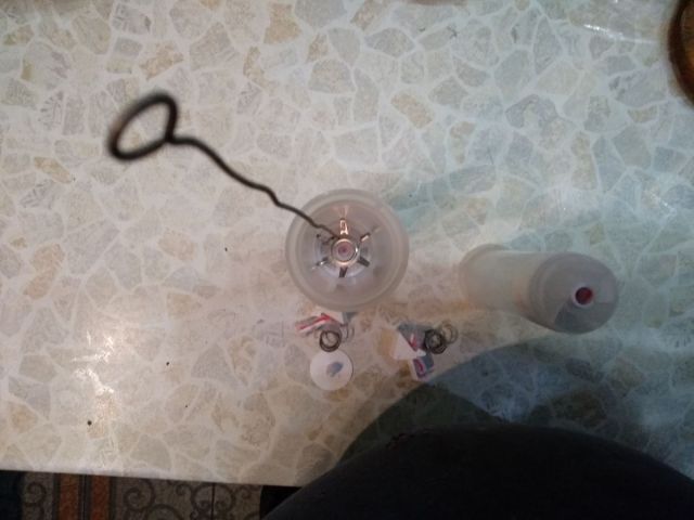

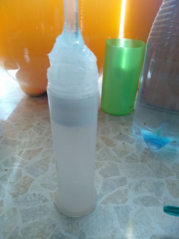

Олег6 Опубликовано 8 сентября, 2020 Опубликовано 8 сентября, 2020 Рассказывал, как собирался сделать фильтр масляного тумана. Жизнь подкорректировала в лучшу сторону. Познавательно разобрал текущий "фильтр": в трубе пнд 32 стояло 5 нерж мочалок и в конце губка. Первая внизу мочалка масляно-мокрая, значительно. Вторая снизу - немного маслянная, остальные - условно чистые. Перва мочалка, полежав на солнце, стала просто масляной. Ожимаемо получается, что через насос пролетает водно-спиртовой пар вместе с масляным туманом. Больше 2-х мочалок эффекта не дают. Отсавил 2 мочалки, короткую трубу пнд32, и сверху надел воздушный фильтр форд фокус. 400р. На корпусе и этикетке никакого указания про класс хепа. Выглядит дешево, подозреваю, что хепа в нем не 17-го класса, а 10-го. Задерживает маслянный туман очень существенно, где-то 2/3, но и остается много. 1 час назад, POLE сказал: этот фильтр лучше работает кода подача идет снаружи внутрь. ИМХО корпус нужен Да, снаружи внутрь будет чуть больше площадь "вхождения", зато изнутри наружу путь дальше. Размер фильтра настолько огромен, что это всё мелочи. Чтобы заработало качественно - нужен фильтр с явным указанием, что он высокого класса хепа. Производители авто фильтров не указывают, там эта проблема неакутальна видимо. 1
den45 Опубликовано 8 сентября, 2020 Опубликовано 8 сентября, 2020 14 часов назад, Олег6 сказал: Ожимаемо получается, что через насос пролетает водно-спиртовой пар вместе с масляным туманом. Мне надоело с эти бороться,выхлопную трубку пропустил через стену на улицу пусть там туманит))) Но у меня другая беда случилась у двигателя насоса подклинило передний подшипник как результат сгоревший мотор(((

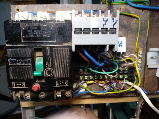

Юнга Опубликовано 9 сентября, 2020 Опубликовано 9 сентября, 2020 5 часов назад, den45 сказал: Но у меня другая беда случилась у двигателя насоса подклинило передний подшипник как результат сгоревший мотор((( Беда не в том, что заклинил передний подшипник, а в том что у тебя, наверное, нет тепловой токовой защиты или реле перегрузки в цепи питания электродвигателя вакуумного насоса, а если и есть, то может быть, уставка срабатывания защиты завышена.
Олег6 Опубликовано 9 сентября, 2020 Опубликовано 9 сентября, 2020 8 часов назад, den45 сказал: Но у меня другая беда случилась у двигателя насоса подклинило передний подшипник как результат сгоревший мотор((( помню, ты говорил взял бу насос недорого. Бывают интеерсные предложения на бу насосы, у нас на авито. Но, поскольку практика показала что для нашего размера систем достаточно односутпенчатого насоса минимальной производительности - а он стоит 5-6тыщруб новый - то нет смысла рисковать с бу.
den45 Опубликовано 9 сентября, 2020 Опубликовано 9 сентября, 2020 1 час назад, Олег6 сказал: помню, ты говорил взял бу насос недорого Да насос был куплен не Авито за очень не дорого,насосной части я сделал ТО и с ним всё было отлично. А вот двигатель я что то не догадался проверить((( У меня лет восемь отработал итальяшка двухконтурный ,производительностью 40л\мин,пару раз делал ему ТО в основном шлифовка стальных лопаток.Но 3НВР-1Д работает реально в два раза быстрее и главное значительно тише,для моих нужд оптимально. 18 часов назад, Юнга сказал: наверное, нет тепловой токовой защиты или реле перегрузки в цепи питания электродвигателя вакуумного насоса, Да нет конечно,была мысль поставить что то подобное,ну дык как обычно пока гром не грянет...))
Юнга Опубликовано 10 сентября, 2020 Опубликовано 10 сентября, 2020 9 часов назад, den45 сказал: была мысль поставить что то подобное,ну дык как обычно пока гром не грянет...)) Теперь у тебя есть прекрасная возможность реализовать свои мысли-поменяешь подшипники(меняй сразу оба) перемотаешь статор(у нас это стоит 1000р) и поставишь тепловую защиту. 9 часов назад, den45 сказал: 3НВР-1Д работает реально в два раза быстрее и главное значительно тише Судя по маркировке (3НВР-1Д - старая маркировка) - это такой же как и у меня(НВР-1,25Д) и двигатели у них одинаковые по мощности. Выкладываю для тебя фото таблички электродвигателя, подумал - насос у тебя б/у может и не быть таблички. Номинальный 0,7А(если у тебя 3-ф, 380В), уставку тепловой защиты надо выбирать из расчёта Iу=1.25*Iн=1,25*0,7=0,9А, подойдёт РТЛ 1006(диапазон уставок 1...1,6А), можно и РТЛ 1005(диапазон уставок 0,63...1,0А), но слишком впритык верхнее значение. Я не стал заморачиваться с отдельной тепловой защитой - поставил сразу автоматический выключатель с тепловой защитой(фото), срабатывает в нештатных ситуациях чётко- но, главное после срабатываний начать поиск причин срабатываний, а не тупо перевзводить автомат, иначе результат будет такой же 09.09.2020 в 09:38, Олег6 сказал: поскольку практика показала что для нашего размера систем достаточно односутпенчатого насоса минимальной производительности У НВР-1,25Д - мощность роивода -250Вт, производительность выше и шум ниже, чем у современных китайских одноступенчатых вак. насосов.

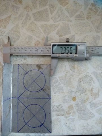

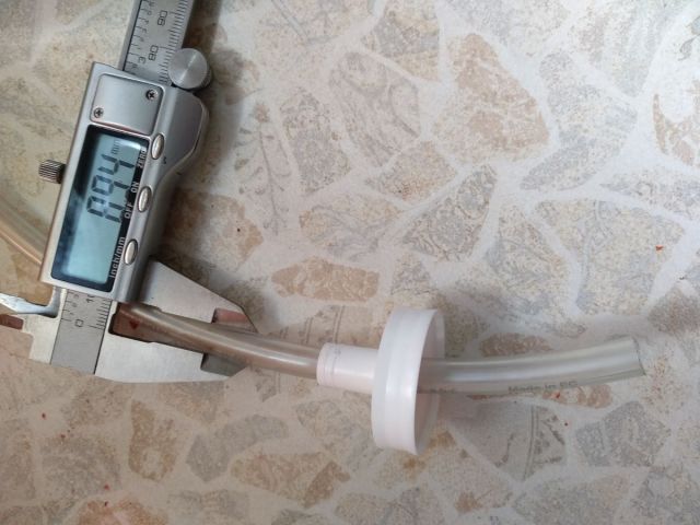

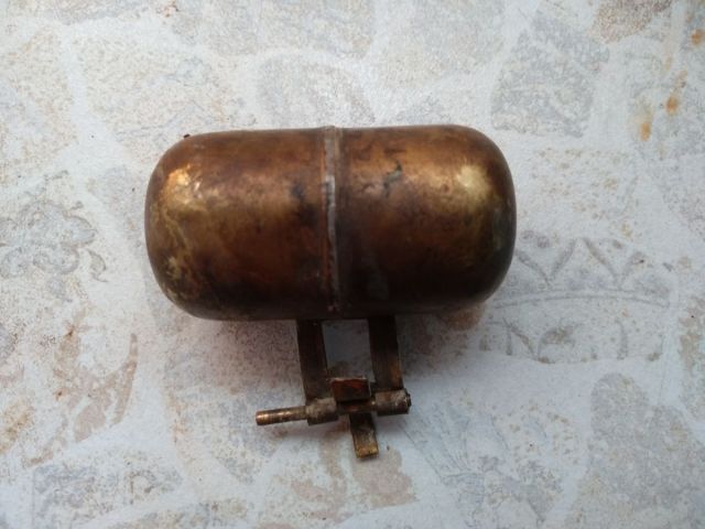

Юнга Опубликовано 16 сентября, 2020 Опубликовано 16 сентября, 2020 (изменено) Последнее время использую для отбора дистиллята метод Pole, который предполагает два режима отбора — прямотоком и с укреплением. Процесс отбора с укреплением у меня автоматизирован по методу предложенному Шульманом(может это и не его метод, но он его популяризировал — это точно). А вот что касается отбора прямотоком, то в моём случае(тарельчатая колона) необходимо предотвратить перелив дистиллята из узла отбора в колону. Работа сводилась к созерцанию уровня дистиллята в трубке отбора и включению перистальтического насоса вручную для своевременного понижения уровня или подбора производительности перистальтического насоса, мощности подводимой к кубу и количества охлаждающей жидкости подводимой к конденсатору. Все эти мытарства сподвигли меня на создание поплавкового регулятора уровня(готовый купить не могу — живу в таком месте). Решил опубликовать процесс создания такого устройства своими руками, может кто то повторит мой путь. В качестве исходных деталей будущего регулятора применил: - тубы из-под зубной пасты «Аквафреш» - 2шт(регулярно пользуюсь - рекомендую) - поплавок из карбюратора а/м ВАЗ(классика)-1шт(купил на металлоприёмке за 10руб) - магнит тороидальный — 1шт(купил на рынке -30руб) - трубка ПВХ 9х6мм — 0,5м(была в наличии) - аквариумный герметик - геркон — 2шт(30руб/шт в магазине радиодеталей) - реле китайское с 2-мя группами контактов 12В — 2шт(50руб/шт) - коробочка, клеммы. - текстолит фольгированный 60х60мм. - пластинка алюминиевая т=2мм 122х95мм -шпилька М5 х250мм — 2шт - гайка- «барашек» М5 -2шт Процесс разборки туб из-под «Аквафреш» не сложен, но есть нюансы — всё на фото При изготовление поплавка особых сложностей нет, но паяльник нужен, чтобы отпаять ненужные элементы и прикрепить магнит к донышку поплавка. Корпус поплавковой камеры состоит из двух половинок(туб «Аквафреш»), в которые вставлены и засиликонены трубки L=250мм диаметром 9х6мм. Половинки корпуса между собой стягиваются фланцами — кронштейнами, которые изготовлены из алюминиевой пластинки(отверстия просверлены кольцевой фрезой по дереву). Донышки половинок корпуса в нижней широкой части покрываются силиконом с выступом 3мм. Процесс изготовления концевых выключателей из фольгированного текстолита и геркона, а так же соединение реле навесным проволочным монтажём реле посильно и несложно. Вчера всё закрепил на колоне и испытал. Как получилось - всё на видео. Изменено 16 сентября, 2020 пользователем Юнга 1
Юнга Опубликовано 16 сентября, 2020 Опубликовано 16 сентября, 2020 В результате эксплуатации поплавкового регулятора высвободилось ежедневно примерно 3 часа моего времени, но приходится час-отчасу наведываться для контроля спиртуозности - я обычно из режима прямотока перехожу в режим укрепления при достижении спиртуозности дистиллята порога 40%. Думаю автоматизировать этот процесс. Сейчас работаю над созданием порогового переключателя режимов отбора дистиллята чтобы автоматизировать отбор дистиллята по методу Pole на колпачковой колоне.

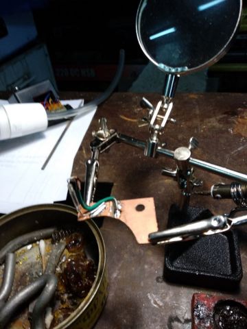

POLE Опубликовано 17 сентября, 2020 Автор Опубликовано 17 сентября, 2020 8 часов назад, Юнга сказал: Думаю автоматизировать этот процесс. Сейчас работаю над созданием порогового переключателя режимов отбора дистиллята чтобы автоматизировать отбор дистиллята по методу Pole на колпачковой колоне. Интересно. По какому принципу?
EVlzh69 Опубликовано 17 сентября, 2020 Опубликовано 17 сентября, 2020 2 часа назад, POLE сказал: Интересно. По какому принципу? поддерживаю, и мне интересно.
Юнга Опубликовано 17 сентября, 2020 Опубликовано 17 сентября, 2020 2 часа назад, POLE сказал: По какому принципу? Пока остановился на принципе определения спиртуозности при помощи измерения плотности жидкости, как наиболее доступном для меня. Грубо говоря, нечто на подобие электронного "попугая", то бишь хочу скрестить ареометр с электронным штангенциркулем. Сейчас испытываю всякие бесконтактные сенсоры, имеющиеся в свободном доступе: емкостной; оптический: индукционный; ультразвуковой. Если у кого нибудь есть идеи или наработки в этом направлении, присоединяйтесь
POLE Опубликовано 17 сентября, 2020 Автор Опубликовано 17 сентября, 2020 12 минут назад, Юнга сказал: остановился на принципе определения спиртуозности при помощи измерения плотности жидкости идей и разработок много. Но все не учитывают температуру дистиллята. А это существенно влияет на погрешность измерений.
