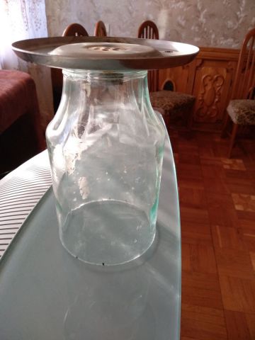

12 минут назад, Олег6 сказал:

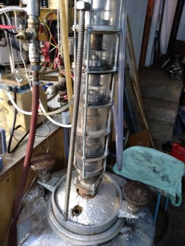

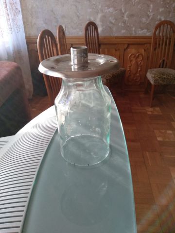

Баночки колонны у тебя слишком низкие и широкие. Забрасывает жидкость снизу на верхнюю.
Насчёт геометрических пропорций баночек согласен, насчёт заброса жидкости с нижней тарелки на верхнюю-визуально этого не наблюдается.

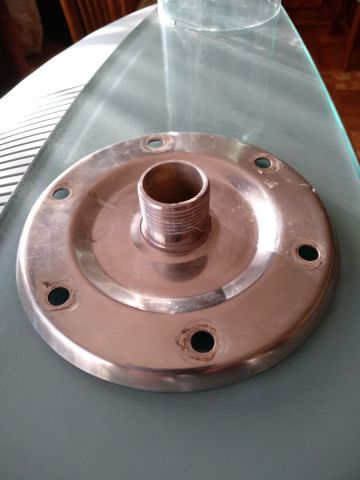

Хочу закончить сборку ММЦ. Решил использовать в конструкции ММЦ н/ж фланцы от гидроаккумулятора для систем автономного водоснабжения, они у нас стоят 370руб. Единственное, что меня смущает - родной патрубок 1"(Двн=27мм) - окажет ли это обстоятельство существенное влияние на работу ММЦ?

Сделать новую колону с "более вытянутыми тарелками"- наверное, ты имел ввиду изготовление более длинных стеклянных патрубков для увеличения расстояния между тарелками - это тоже не проблема, только я не понимаю, какие характеристики колоны при этом улучшатся(объясни)?
закидывать жидкость с тарелки вверх будет меньше. сбрасывать жидкость с тарелки вниз будет меньше. ФТ будет ближе к ТТ.
у него смотри какие пропорции и кипит потихоньку внизу

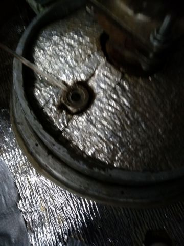

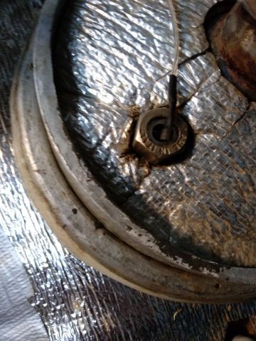

Насчет темп датчика ближе к дну кеги. Чего то не хочется длинющюю трубку впаивать, она там ведь мешать будет (пока нечему, но есть такая перспектива). Хорошо бы такую конструкцию сделать: Через впаянную в кегу нержовую короткую трубку вставлять тонкую длинную фторопластовую (внещ диам фторопл чуть меньше внутр диаметру нержовой). У фторопластовой на нижнем конце через силиконовую трубку-соединялку прикреплена короткая нержовая гильза для темп датчика. Наверху, на выходе фторопластовой трубки из нержовой, они соединяются отрезком силиконовой трубки. Получается герметичность внутренней полости трубок, для проводов гермоввод не нужен. Фторопластовую трубку можно по высоте двигать: хоть ко дну датчик приближать, хоть в паровую зону.
Как?
1 час назад, Олег6 сказал:
Посмотрел(я видел это и раньше). У меня тоже кипит потихоньку внизу и не забрасывает жидкость с нижней тарелки на верхнюю. Если честно сказать я не понял логики - зачем он гидрозатворную часть переливной трубки(нижнюю часть) опустил с верхней тарелки почти на уровень нижней тарелки - боится прорыва паров через гидрозатвор снизу вверх и для этого увеличил высоту столба жидкости в гидрозатворе? Ты, наверное, это имеешь ввиду, когда говоришь о забрасывании жидкости с нижней тарелки на верхнюю?

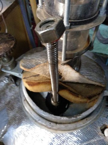

Как?

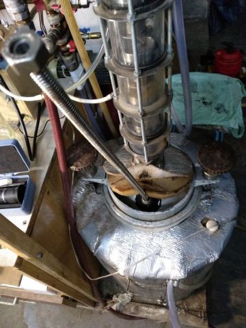

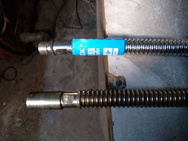

Идея понятная. Я поступил аналогично, но обошёлся без фторопласта. Сейчас спущусь в гараж и сниму свою конструкцию, чтобы много не разглагольствовать. Может тебе подойдёт. В качестве зонда я использовал подводку для крана из н/ж гофры Днаруж=12мм(продаётся везде стоит у нас 180рубза  комплект -2шт), внутрь неё проходят все известные датчики китайских терморегуляторов. В качестве проходной гильзы в крышке куба используется латунный удлинитель резьбы 1/2"(у меня он был в наличии, но можно использовать сгон или врезку для бочек - всё это есть в любом магазине сантехники), крепится к крышке двумя гайками(с пайкой заморачиваться не стал - у меня крышка алюминиевая), уплотнял ФУМ-лентой и для надёжности обмазал снаружи аквариумным силиконовым герметиком - вакуум держит. Один конец подводки заглушил колпачком на резьбе(точил), но можно вставить кусок медного или нержавеющего прутика или такие же болтики и обпаять. Зонд вставляется внутрь гильзы(на зонд одевается силиконовое уплотнение) и прикручивается накидной гайкой, которая идёт в комплекте с гофрой, только гайку надо снять с гофры и перевернуть(на фото всё понятно вроде бы). Подводки такие бывают всевозможной длины, можно подобрать по размеру куба.
Диаметр не столь критичен для пропуска паров в ММЦ. Важно чтобы пар равномерно распределился перед трубками. Для этого использую расширители конусы на входе пара и на выходе.
легко, только трубку силиконовую бери толстостенную на 1 мм меньше диаметра фторопластовой трубки и гильзы термодатчика. Сади на силиконовую смазку. Иначе потом опять будешь искать дыры в системе:)

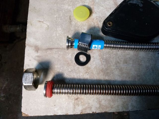

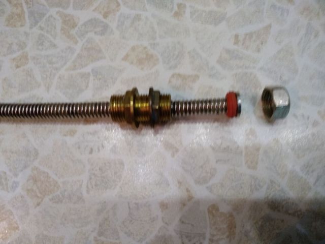

22 часа назад, Юнга сказал:
умно подвоку приспособил.

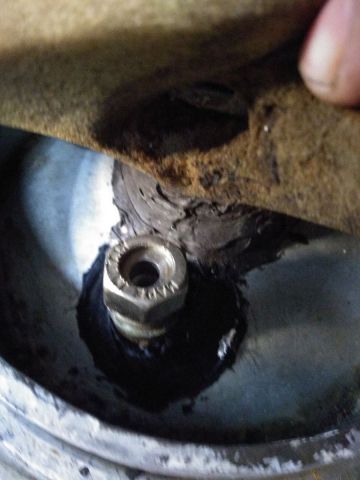

Врезка в куб такая не пойдет, с ней работы даже больше: фланец не единый с трубой клампа, а накручивающийся на резьбу, по резьюе будет травить, надо оппаивать гайку и трубу. Что фланец оппаивать, что кламп припаять - работа одинаковая, а с врезкой еще надо както умудрится гайку изнутри кеги закрутить, что без люка нереально.
Видел на фото правильные врезки, где фланец единый с трубкой, но в продаже не нашел. Опять же, люка пока все равно нет
3 часа назад, Олег6 сказал:
есть такая

Если там действительно целный металл на стыке фланца и трубы - то очень хорошо, спасибо. Вот здесь видно, что да, обварено.
Остается решить вторую проблему - как закрутить гайку изнутри кеги.
