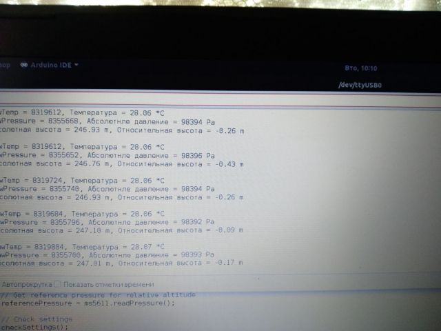

Rudy Опубликовано 11 августа, 2020 Опубликовано 11 августа, 2020 (изменено) Это давление на входе насоса, а не в баке. В тарельчатой колонне к давлению на входе насоса добавляются еще перепады давлений на каждой тарелке, а они ну никак не меньше чем высота жидкости в тарелке. Нужно измерить давление в самом баке, думаю, что оно окажется намного выше ожидаемого. Его, как раз, можно оценить зная спиртуозность браги и температуру кипения. Если в баке 6%об, то при 40*С (Ткип) давление в баке порядка 9кПа, а не 3.6 кПа. Изменено 11 августа, 2020 пользователем Rudy

Юнга Опубликовано 11 августа, 2020 Опубликовано 11 августа, 2020 (изменено) 4 часа назад, Rudy сказал: Это давление на входе насоса, а не в баке. В тарельчатой колонне к давлению на входе насоса добавляются еще перепады давлений на каждой тарелке, а они ну никак не меньше чем высота жидкости в тарелке. Нужно измерить давление в самом баке, думаю, что оно окажется намного выше ожидаемого. Его, как раз, можно оценить зная спиртуозность браги и температуру кипения. Если в баке 6%об, то при 40*С (Ткип) давление в баке порядка 9кПа, а не 3.6 кПа. Когда ты говоришь о насосе, ты, наверное имеешь ввиду вакуумный насос? Дело в том, что я перегонял экспериментальную брагу на абрикосах(15кг абрикос и 10л воды на "Воронежских" дрожжах) и ничего конкретно о спиртуозности браги на момент съёма показаний с измерительных приборов сказать не могу, так как тело уже было отогнано без укрепления. Думаю, что в этом случае можно пойти и обратным путём отталкиваясь от давления на входе в вакуумный насос, которое нам известно =3,6кПа. Высота переливной трубки на тарелке =25мм, к-во тарелок =10шт и того суммарная высота водяного столба= 250мм =2,45кПа, таким образом, теоретически в кубе на момент съёма показаний было давление = 3,6кПа+2,45кПа=6,05кПа, а каким оно было фактически можно только догадываться. Наверное, теперь можно определить теоретическую спиртуозность браги в кубе на момент съёма показаний измерительных приборов. Ткуб=40 град С; Ркуб=6,05кПа - спиртуозность теоретически была = ??? Изменено 11 августа, 2020 пользователем Юнга

Юнга Опубликовано 12 августа, 2020 Опубликовано 12 августа, 2020 11.08.2020 в 10:56, Rudy сказал: Если в баке 6%об, то при 40*С (Ткип) давление в баке порядка 9кПа, а не 3.6 кПа. 22 часа назад, Олег6 сказал: вода будет кипеть при 40С при 7.6кпа. У тебя давление в кубе выше. 10 тарелок должны очень сильно укреплять, если они правильно работают. У тебя 10 тарелок работают как 1-2 ступени (2ТТ). Разве так бывает. Может, кипит сильно, забрасывает жидкость с нижней тарелки на верхнюю Опубликовал в разделе "Брожения и дистилляция под вакуумом" результаты своего вчерашнего эксперимента. Проверьте - согласуются ли теперь вчерашние показания измерительных приборов, снятые на этапе 2 перегона, с вашими теоретическими выкладками, пожалуйста.
Олег6 Опубликовано 12 августа, 2020 Опубликовано 12 августа, 2020 3 часа назад, Юнга сказал: 11.08.2020 в 10:56, Rudy сказал: Если в баке 6%об, то при 40*С (Ткип) давление в баке порядка 9кПа, а не 3.6 кПа. 11.08.2020 в 20:16, Олег6 сказал: вода будет кипеть при 40С при 7.6кпа. У тебя давление в кубе выше. 10 тарелок должны очень сильно укреплять, если они правильно работают. У тебя 10 тарелок работают как 1-2 ступени (2ТТ). Разве так бывает. Может, кипит сильно, забрасывает жидкость с нижней тарелки на верхнюю Опубликовал в разделе "Брожения и дистилляция под вакуумом" результаты своего вчерашнего эксперимента. Проверьте - согласуются ли теперь вчерашние показания измерительных приборов, снятые на этапе 2 перегона, с вашими теоретическими выкладками, пожалуйста. У тебя на входе между 0,62% и 0.126%. Ступени укрепления теорет 0,62 - 7.5 - 48.5 - 81.1 и 0.126 - 1.6 - 16.6 - 65.8. На выходе у тебя 59% и 6%. Получается, 3 с хвостом ТТ твои 10 тарелок дают. Баночки колонны у тебя слишком низкие и широкие. Забрасывает жидкость снизу на верхнюю. Ничего плохого в этом, может и нет. Можно было бы сделать высокие баночки, и обойтись в 2 раза меньше баночками. Всё ИМХО, чистые рассуждения.
