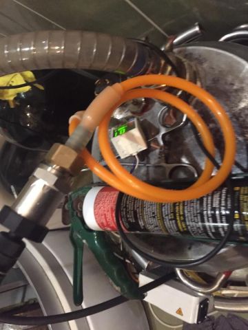

Предбанник Опубликовано 23 апреля, 2020 Опубликовано 23 апреля, 2020 (изменено) 21 час назад, Юнга сказал: немного поизучал физические характеристики и химическую стойкость ПВХ решил использовать трубки из ПВХ. У ПВХ одно мерзкое свойство, от при нагреве ползёт. Стянул хомутом, он опять расползся. Ставиль его на магистраль. Там где выход патрубка из насоса замучился подтягивать. В результате поставил переходник под ёрш, и трубку от пневмо инструмента. Та что на фото. Видно соединение трубки через два силиконовых шланга разных диаметров. Внутрь силиконовой трубки капля моющего ср ва. И легко натягивается. Мыло подсыхает и дополнительно фиксирует. ПВХ шланг пищевой армированный на заднем плане. Ставлю его на брожение. Использовал и при перегоне, для интереса. Сейчас на магистраль воткнул кусок кислородного шланга один метр. Витой хуже тянет на пике. В молочке используют ПВХ. не силикон. Во всяком случае в тех источниках что читал я пишут ПВХ Изменено 23 апреля, 2020 пользователем Предбанник

Предбанник Опубликовано 23 апреля, 2020 Опубликовано 23 апреля, 2020 -)) 1 минуту назад, POLE сказал: ПВХ на вак линию вполне нормальное решение. На линию дистиллята нужно спиртоустойчивый материал. Желательно прозрачный. ПВХшки то же есть спирто устойчивые. Тот что на фото из этих. Можно было бы концы под коннекторы обжать у профессионалов (папа/мама) Но как нагреется ... вымотал он меня)). При стационарном монтаже можно поставить медную трубку.За наводку на прозрачный Фторопласт. Спасибон - 1шт

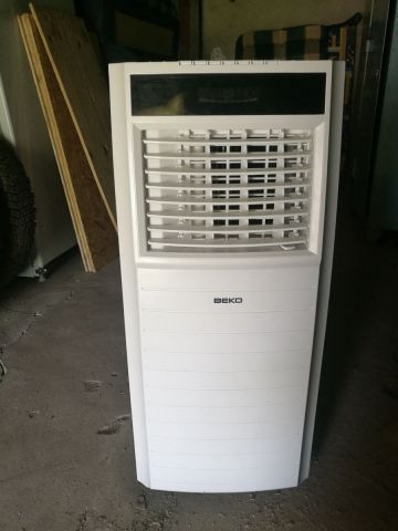

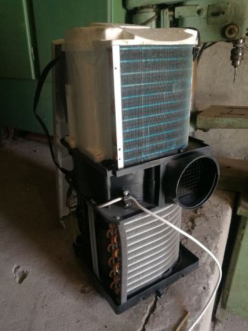

Mitrich Опубликовано 25 апреля, 2020 Опубликовано 25 апреля, 2020 (изменено) Начал разбирать кондей. Немного ошибся с мощностью по холоду, там 2,6кВт В видео все описал, кроме того, что ось для верхней крыльчатки я срезал за ненадобностью (на электродвигателе ротор выходит в две стороны и на нем две крыльчатки) Изменено 25 апреля, 2020 пользователем Mitrich 2

Mitrich Опубликовано 25 апреля, 2020 Опубликовано 25 апреля, 2020 @EVlzh69 я уже начал. и кондею уже точно не быть, как в его молодости. Я уже вложился в этот эксперимент. Если получится - пользуйтесь. Нет - я попал на деньги

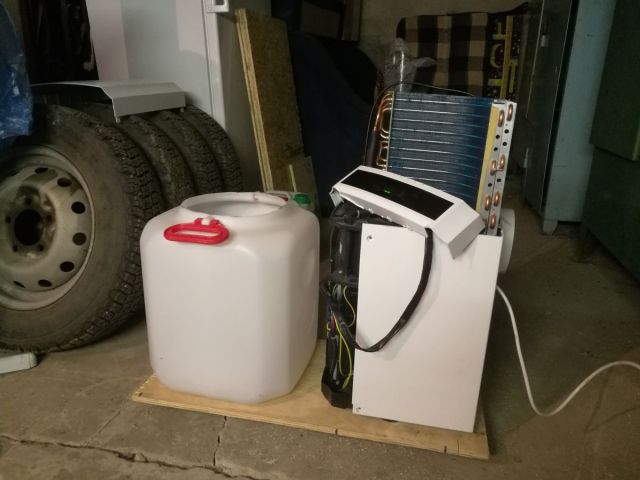

makh Опубликовано 25 апреля, 2020 Опубликовано 25 апреля, 2020 (изменено) 223-й так делал, вроде работало, неизвестно как долго.. Критики утверждали, что изменение положения испарителя + гнутые при этом трубки меняют режим работы компрессора, и не в лучшую сторону.. Вобщем-то, этот аргумент и остановил от раскурочивания кондея. На деньги не попадешь по-любому, в худшем случае выкинешь штатный испаритель, вкорячишь вместо него водяной теплообменник, и сходишь к кондейщикам посчитать и залить нужное кол-во нужного хладагента.. Изменено 25 апреля, 2020 пользователем makh
m16 Опубликовано 25 апреля, 2020 Опубликовано 25 апреля, 2020 (изменено) 7 часов назад, Mitrich сказал: Начал разбирать кондей. ...... Испаритель уйдёт в бак......... это самое худшее что можно придумать. так делал 2 часа назад, makh сказал: 223-й так делал, вроде работало, неизвестно как долго.. 223-му я говорил тоже самое и что эффективность такого охладителя будет близка к нулю ввиду хренового теплообмена с теплоносителем (водой). как нужно делать: вместо испарителя впаивается пластинчатый теплообменник по второму контуру которого с помощью помпы циркулирует вода по кругу : бак-помпа-тепообменник-бак. вторая помпа осуществляет циркуляцию охлаждённой воды через установку ВД. разумеется датчик температуры находится в баке. так устроенны чиллеры Tool-Temp с которыми проработал много лет. вот ещё хороший пример. и ещё Изменено 25 апреля, 2020 пользователем m16 1 1
Mitrich Опубликовано 26 апреля, 2020 Опубликовано 26 апреля, 2020 7 часов назад, m16 сказал: так делал И что получилось?
POLE Опубликовано 26 апреля, 2020 Автор Опубликовано 26 апреля, 2020 (изменено) @Mitrich испаритель лучше не опускать в бак, чтобы трубки не гнуть, потому что могут быть проблемы с циркуляцией фреона и масла. На испаритель лучше "одеть" бак, но как это сделать герметично - не знаю. В баке должна быть циркуляция антифриза (к примеру, насос с организацией потока омывающего ребра испарителя). Это как минимум на первом этапе. На втором (если первый не прокатит) уже написали. 9 часов назад, m16 сказал: вместо испарителя впаивается пластинчатый теплообменник по второму контуру которого с помощью помпы циркулирует вода по кругу : бак-помпа-тепообменник-бак. вторая помпа осуществляет циркуляцию охлаждённой воды через установку ВД. разумеется датчик температуры находится в баке. И еще - не факт что 223 все учел и сделал правильно. Изменено 26 апреля, 2020 пользователем POLE
Asus Опубликовано 26 апреля, 2020 Опубликовано 26 апреля, 2020 (изменено) 9 часов назад, m16 сказал: как нужно делать: Володя, ты какие-нибудь доп. опции ввёл в автоматику? И какой мощности использовал кондиционер и на каком фреоне? На пройденные тобою грабли наступать со всей дури, как-то не хочется. Дай полный расклад по железу? А что с ППГ вместо воды в контуре? Изменено 26 апреля, 2020 пользователем Asus
Mitrich Опубликовано 26 апреля, 2020 Опубликовано 26 апреля, 2020 44 минуты назад, POLE сказал: На испаритель лучше "одеть" бак Добро, пока не успел погнуть трубки, погляжу как можно его "одеть". 10 часов назад, m16 сказал: как нужно делать: вместо испарителя впаивается пластинчатый теплообменник К сожалению у меня нет возможности паять. Есть вопрос касаемо теплообмена с теплоносителем. Создав в баке циркуляцию помпой я улучшу его (?) и эту же помпу использую для подачи гликоля в аппарат.
