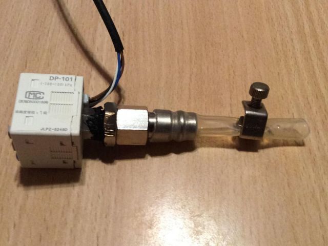

18.04.2020 в 20:25, Олег6 сказал:
Для Панас DP101 с большой вероятностью нужен такой сенсор
XGZP101DB1R
135р
Заказал. Надеюсь, при замене сенсора нет необходимости делать настройку.
Как сенсор придет, проверю на герметичность так: Подключу к пипке свою трубку с идеальной пробочкой под пипку, перевяжу проволокой. 5 из 6 миниотверстий заклею. Дам избыточного давления шприцом, перекрою гофманом. На шестое отверстие нанесу пену. Буду смотреть пузыри.
Единственное, не уверен, что пена продержится достаточное время, чтобы надуться от малой протечки. Других способов не знаю.
@Олег6
Что-то коллега ты сильно увлекся датчиками. Есть и другие места утечек. Не забывай, что эти места много существеннее в плане натекания, чем датчик.
К примеру обратный клапан. Проверял при -96кПа.
Проверил на своем вак посту 5 шт обратных клапанов. Не держат те что б/у, потому что в них попала грязь из ресивера. Ресивер у меня из черного железа (баллон из-под гелия). В ресивер насасывало паров дистиллята. Пошла легкая коррозия. Появилась грязь. Вывод - за клапанами нужно следить и как минимум проверять на утечку перед каждым перегоном, если конечно не использовать ресивер из нержи и поставить перед ним фильтр тонкой очистки.
Новые клапана держат, но мизер подтравливают. Думаю смазать силиконовым спреем.
Изменено пользователем POLE
Пока основное оборудование ВД изготавливается, пытаюсь освоиться с вакуумом. Хочу почувствовать, какие материалы правильные, какие соединения правильные. Логично было плясать от минимальной системы, потихоньку её расширяя. Тут же, на нулевой ступени нарвался на проблему - датчик натекает. Пока смирился, иду дальше: приходится смотреть не на абсолютную скорость натечки, а на относительную, с учетом натечки датчика. Вожусь с системой уровня 1 на основе 5л стекл банки с узким горлом. Опять половина компонент с проблемами:
  • Крышка. Одна - плоская стальная пластина, плоская силиконовая прокладка. Травит. Вторая - облепленный сан силиконом пластиковый купол, со стороны горла банки сформирован слой 2-х-компонент силикона прямо на банке. Травит меньше. Не знаю, как все применяют эти плоские крышки. Буду искать форму пробки.
  • Трубки. Силиконовая трубка 2мм стенка. Натекает. Надо переходить на 3мм, судя по наблюдениям форумчан. Для удешевления может ПВХ на воздушном канале?
  • Обратный клапан алюм, топливный кажется. Порадовал. Родная резинка сильно деформируется на -95кпа. Но не натекает. Заменил на более толстую. Не натекает (или течет в разы меньше датчика).
  • Смазка. Густая силиконовая универсальная. Трубки не прекращают натекать со смазкой. На плоской накладной крышке всё мазал - что со смазкой, что без - одинаково натекает. Сделал смазку погуще, полипче, по примеру Рамзая: растопил воск, замешал с силиконовой мазью. Так же помогает, т.е. никак (или меньше, чем натекание датчика).

Есть маленькая вероятность, что у меня не сенсор протекает, а на малом объеме (доли см3) становится заметным натекание силиконового шланга.
Изменено пользователем Олег6

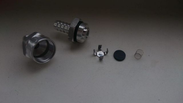

18 часов назад, Олег6 сказал:
сегодня получил с китая ещё партию клапанов. Так вот они уже другой конструкции. фото ниже.

6 часов назад, Олег6 сказал:
Вероятность то выросла! Буду повторять эксперимент с датчиком, только на пвх шланге.
@Олег6 силиконовый шланг 5*3 самое то.  Пивной 7*2,5 в разы дешевле, но не всегда подходит. На трубку 8,0 мм. оба одеваются хорошо., пивной можно стянуть одноразовым проф. хомутом. При комнатной температуре натечки не будет,держат оба.  При морозе могут возникнуть проблемы у пивного в месте соединения.
Изменено пользователем EVlzh69

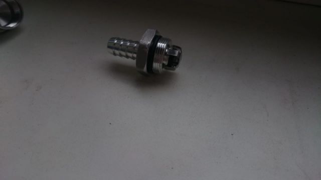

1 час назад, EVlzh69 сказал:
оно к лучшему. Прокладку переделать на силикон - минутное дело. А этот держатель-центрователь прокладки такой был мудреной формы - я не осмелился браться его отлить из силикона. А эта новая держалка - нержа?
@EVlzh69, помню ты говорил, чтобы уйти от елочки на штуцере, которая некошерная, надо брать клапана с толстым штуцером, и стачивать "в оливку" у токаря. Передумал или эти толстые?

9 минут назад, Олег6 сказал:
нет не передумал. Но новые клапана  не позволят сильно точить. Ёршик будет не так выступать, но совсем убрать не получится.
11 минут назад, Олег6 сказал:
проверю отпишусь. выглядит как простая железка.
начинаю подумывать на её основе выточить клапан из нержи, и уже успокоится с клапанами.

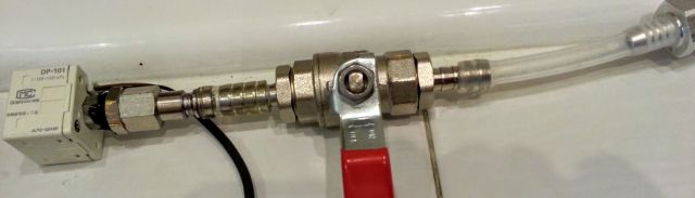

Мой финальный эксперимент с датчиком https://forum.grainwine.info/topic/3258-vspomogatelnoe-oborudovanie-dlya-vd/?do=findComment&comment=453238 показал натекание 1кпа/мин на объеме 0,2 см3.   Трубка силикон стенка 2мм.
Переэкспериментировал с пвх шлангом.
2 часа. Натекания нет.
Вот оно как.
13 минут назад, Олег6 сказал:
садись два.  у тебя  течь  из  соединения  трубка-штуцер  тем  паче  что  со  стороны  датчика  штуцер  отсутствует  как  таковой.  тем паче2 - трубка  на штуцере  должна  быть  обжата.  все  эти  "технические  решения"  223-го  вызывают  снисходительную  улыбку.
2 часа назад, Олег6 сказал:
Не понятно, почему повсеместно применяются силиконовые шланги 1,5-2мм стенка.
Я думаю, что это связано с тем что при атмосферной дистилляции температуры приближаются к 100градС, а ПВХ  при этих температурах теряет свои свойства, потому там применяли силиконовые шланги, а поскольку популяризацией дистилляцией под вакуумом занимались бывшие атмосферщики(223 например), поэтому по привычке и применили. Я, как человек не обременённый опытом атмосферной дистилляции и не имеющий доступа к силиконовым прелестям, немного поизучал физические характеристики и химическую стойкость ПВХ решил использовать трубки из ПВХ.
1 час назад, Олег6 сказал:
Натекания нет.
Вот оно как.
А вот если ты сделаешь штуцеры в виде оливки(ну хотя бы гладкий цилиндр) - то проблем не будет вообще. Я соединения шланг - штуцер не обжимаю, всё и так замечательно.
Я с первого дня моего пребывания в ветке всем пользователям, жалующимся на притечки через стенку силиконовых трубок рекомендовал применить ПВХ-трубки(Moroz85 например), но все шли путём силикона, покупали толще и дороже, ты первый кто применил ПВХ трубки по моему совету - и сразу "отремонтировал" датчик Panasonic, а если бы сразу применил - гляди и первый датчик был бы цел. Но ты уж очень не доверял качеству Panasonic Corporation, ещё немного и сенсоры бы поменял:-)
Изменено пользователем Юнга
1 час назад, m16 сказал:
вот именно: сейчас пвх трубка надета на штуцер 5мм всего, а силиконовая была одета "по уши" (ниже напоминаю старое фото).
сейчас не травит, а тогда травило.
Вывод: материал трубки в порядки важнее, чем правильность натягивания трубки на штуцер.
