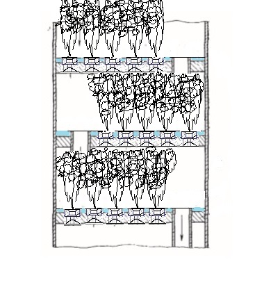

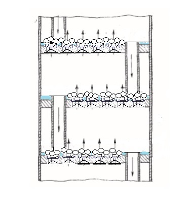

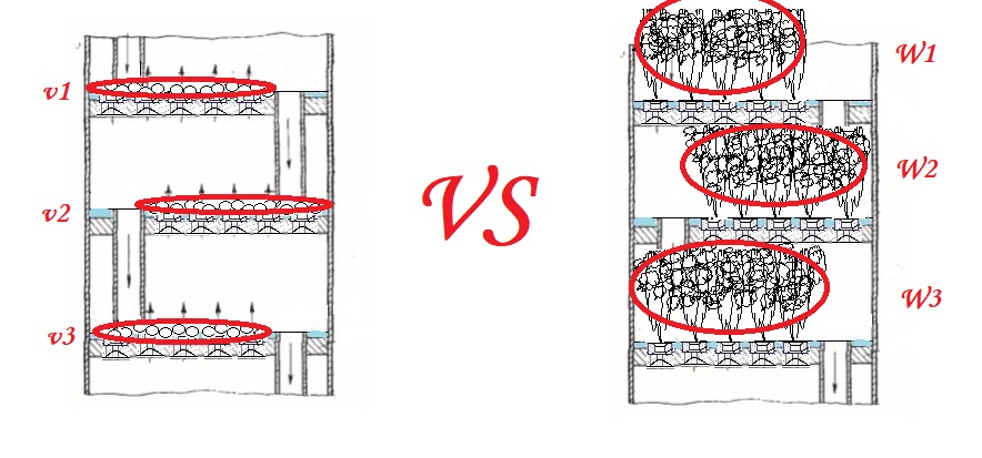

Teddy Опубликовано 28 февраля, 2022 Опубликовано 28 февраля, 2022 Барботаж пузыриками колпачковых тарелок: Преобразование жидкой фазы (флегмы) в паровую-пенную при эжекции: Ага! да никакой разницы?!! 1 Упс!
firt Опубликовано 28 февраля, 2022 Опубликовано 28 февраля, 2022 1 час назад, Teddy сказал: Поэтому я и показываю тебе устройство, которое в десятки, если не в сотни раз эффективнее абстрактного барботера. А я ещё раз говорю что не в сотни и даже не в десятки. Эффективнее да но не на столько, на сколько ты говориш. И тем более не 100 ТТ. Хочеш что то доказать, приведи в цифрах эффективность эжекционной колонны, а так это просто треп. @Teddy да слышали про эти колонны уже давно, ну не открыл ты Америку, дорого сложно нецелесообразно.
Teddy Опубликовано 28 февраля, 2022 Опубликовано 28 февраля, 2022 (изменено) 52 минуты назад, firt сказал: да слышали про эти колонны уже давно, ну не открыл ты Америку, дорого сложно нецелесообразно. Да разве? Приведи примеры. Да и что в эжекционном колпачке сложного? Токарная обработка, фрезерование пазов. Установить можно хоть на резьбе, хоть на сварку с цековкой дисков тарелок. Очень целесообразно, но сразу привести весь расчет не целесообразно, сложно оно сразу положить на блюдечко с голубой каемочкой. Да хоть пятый раз ты скажи что не в сотни и даже не в десятки не эффективнее, а я в двадцатый раз скажу что эффективнее в десятки и сотни раз. Ты видел балалайку для отсоса ила на видео? Подобную систему я запускал на очистных сооружениях крупнейшего в нашей области химкомбината для насыщения акватории каскадных прудов-отстойниках кислородом. Цех водоподготовки, занимающийся этими работами ничем не мог насытить акваторию ни лейками, ни барботерами, ни другими насадками на насосах шандорных колодцев. А вот эжектор насытил воду кислородом так, что содержание его стало в норме, ажно 14 мг/дм3, аки в речках горных! Громадная акватория очистных прудов превратилась в оазис! В результате этого рацпредложения было сэкономлено 120 тонн серной кислоты, которая расходовалась на уничтожение вредной микрофлоры в прудах. Я диплом свой защитил на отлично по теме насыщения газами СОЖ при помощи эжекции. Эжекцией углекислым газом я запорол тонну пива - за несколько минут тонна превратилась в углекислый кисляк "гидрокарбоната пива". Скажи еще раз: "не в сотни и даже не в десятки раз". Неправда это. Как раз в сотни и десятки раз! 1 час назад, firt сказал: А я ещё раз говорю что не в сотни и даже не в десятки. Эффективнее да но не на столько, на сколько ты говориш. А я еще раз говорю, что в десятки и даже сотни раз эффективнее. Смотри картинки и визуально сравнивай объемы v и W. Я не призываю делать точнейший расчет контактирующих поверхностей барботажа и эжекции, а просто взгляни глазиком: Или ты слепой и видишь фигу?! Изменено 28 февраля, 2022 пользователем Teddy 1 Упс!

Naruto Опубликовано 1 марта, 2022 Опубликовано 1 марта, 2022 (изменено) 10 минут назад, firt сказал: да там 100 ТТ в одной тарелке, чудо инженерной мысли Ну подождем когда коллега сделает, запустит и потом проведет Гх своего продукта с выкладкой всех вводных :). И ведь не лень рисовать картинки. Я уже молчу о том, что даже беглый взгляд на картинки и возникает вопрос какой высоты или констркции должен быть перелив, что бы гидрозатовор не сорвало быстрее чем сразу и весь пар тупо полетит мимо этих чудо форсунок через переливы. Изменено 1 марта, 2022 пользователем Naruto

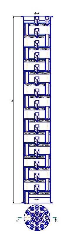

Teddy Опубликовано 1 марта, 2022 Опубликовано 1 марта, 2022 (изменено) 5 часов назад, Naruto сказал: И ведь не лень рисовать картинки. А че бы не порисовать? Или здесь это запрещено? Вот колонну на 15 эжекционных тарелок набросал: Царга 4" L=700 мм - 1шт; Лист 10 Ø97 Фторопласт-4 - 15 шт; Труба 16х2 L=45 мм - 8шт; Труба 16х2 L=49 мм - 7шт; Колпачок Ø16х29 - 256 шт. 5 часов назад, Naruto сказал: Ну и колпачковая колонна это просто красиво :). А колпачковая эжекционная колонна - это вообще шедевр! 5 часов назад, firt сказал: да там 100 ТТ в одной тарелке, чудо инженерной мысли. Да ладно, пусть с десяток будет: 10 ТТx15=150 ТТ в одной колонне L=700 мм, чудо инженерной мысли! Изменено 1 марта, 2022 пользователем Teddy 1 Упс!
firt Опубликовано 1 марта, 2022 Опубликовано 1 марта, 2022 1 час назад, Teddy сказал: Да ладно, пусть с десяток будет: 10 ТТx15=150 ТТ в одной колонне L=700 мм, чудо инженерной мысли! Да даже 1 ТТ не будет. Ты прикалываешься что-ли?
