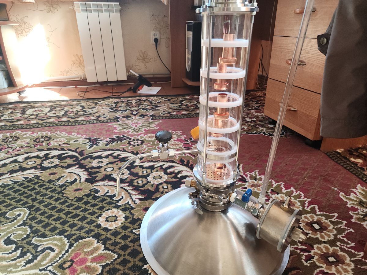

Муж Долговой Опубликовано 2 июня Опубликовано 2 июня (изменено) Суперкомпактный и универсальный узел отбора для ситчатой колонны. 12 мм толщины. Сам сотворил! Можно ставить между любыми этажами. Можно отбирать ароматику во время ректификации, еслипоставить между четвёртым и пятым этажом Изменено 2 июня пользователем Муж Долговой Добавка 2
RSM Опубликовано 2 июня Опубликовано 2 июня 50 минут назад, Муж Долговой сказал: Суперкомпактный и универсальный узел отбора для ситчатой колонны. 12 мм толщины. Сам сотворил! Изменено 36 минут назад пользователем Муж Долговой Добавка А что, зачётно вроде! А вот краник.... Если не ошибаюсь, у меня такой был. Пришлось менять почти срвзу.
baltis Опубликовано 3 июня Опубликовано 3 июня 12 часов назад, RSM сказал: А вот краник... присоединяюсь с мнению о кранике. Тоже купил такой на ОЗОНЕ, но с ним работать невозможно. Во-первых, открыв на 1/4 оборота льётся почти в полную струю, во-вторых, поток периодически меняется, надо постоянно контролировать и корректировать. Брал для отбора голов, но на ночь без присмотра не оставишь. Надо было брать сразу питерский кран, хотя он и дороже. 1 Изготовление оборудования и автоматики для нашего хобби

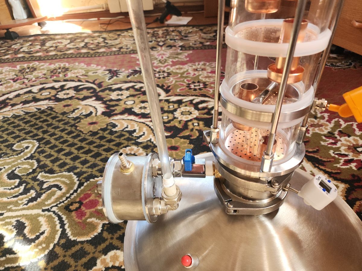

Муж Долговой Опубликовано 5 июня Опубликовано 5 июня 7 часов назад, Михаил Лемуровв сказал: призагрузке фоток на форум комп (системник) переверни и тогда они, тут, правильно загрузятся. (с ноутом это проще делать, конечно, но и с компом иожно Сейчас выложу фотку вакуумпрерывателя. Если не угадал с поворотом телефона - извините. А если тебе будет интересно рассмотреть - свой монитор и переворачивай 1
Михаил Лемуровв Опубликовано 5 июня Опубликовано 5 июня 13 минут назад, Муж Долговой сказал: А если тебе будет интересно рассмотреть однозначно-интересно будет. а если принцип работы выложишь вообще норм будет. (помню что на соседнем описывал, но с картинками/фотками, нагляднее) если сразу не заходит, разведи и выдержи. (хотя бы неделю)
Муж Долговой Опубликовано 5 июня Опубликовано 5 июня (изменено) 1 час назад, Михаил Лемуровв сказал: однозначно-интересно будет. а если принцип работы выложишь вообще норм будет. (помню что на соседнем описывал, но с картинками/фотками, нагляднее) Ёршик на бочёнке - это выход для датчика давления. Ещё хотел эперационную насадку выше дефлегматора показать. Но уже не сегодня. Там точно нужно страницу пояснений. Хотел спросить у Админа: А можно мне найти уголок на форуме где сохдать тему под мой проект? Или пока свой первый перегон не сделаю - это недопустимо? Изменено 5 июня пользователем Муж Долговой Добавка 1

Михаил Лемуровв Опубликовано 7 июня Опубликовано 7 июня В 05.06.2026 в 21:07, Муж Долговой сказал: Ёршик на бочёнке - это выход для датчика давления @Муж Долговой а не проще ли Д.Д сразу на выход колонны прицепить без В 05.06.2026 в 20:30, Муж Долговой сказал: вакуумпрерывателя что он даёт, в плане безопасности? если сразу не заходит, разведи и выдержи. (хотя бы неделю)
Муж Долговой Опубликовано 7 июня Опубликовано 7 июня 5 часов назад, Михаил Лемуровв сказал: что он даёт, в плане безопасности? Это комбинированный прибор. 1. Прерывает ваккуум. // Если давление в колонне начинает падать даже чуть ниже атмосферного - воздух засасывается через стекляную трубку. 2. Защищает от превышения давления в колонне. // Если правильно подобрать рабочий объём бочонка - выброс жидкости при превышении давления незначительный. А потом просто пар из куба выходит через стекло. Крепость спиртовых паров в кубе в большинстве случаев не особо взрывоопасна. 3. Показывает давление в колонне в мм водного столба. // Достаточно нарисовать шкалу прямо на стекле или приклеить к нему кусочек рулетки. 4. Позволяет беспроблемно выливать в куб небольшое количество жидкости. // Хоть тот же рекплевок или "зевок" на переработку. Через маленькую воронку на стекле. 5. Через штуцер-ёршик можно подключить по холодной стороне датчик давления с электронным сигналом для автоматики. 6. Краном можно отключить ваккуум-прерыватель в любое время по желанию оператора. 7. По поведению (колебанию) мениска в трубке и некотором опыте легко определяется предзахлёбное состояние. * * * Можно вопрос? Какого размера СПН в мою колонну посоветуешь. Хотелось бы с первого раза угадать согласование работы ситчатой трёхдюймовки и 0,8 метра засыпной двухдюймовой царги. 1
д.Вова Опубликовано 7 июня Опубликовано 7 июня (изменено) 4 часа назад, Муж Долговой сказал: Это комбинированный прибор. Но как он устроен так и не объяснил. 10 часов назад, Михаил Лемуровв сказал: а не проще ли Д.Д сразу на выход колонны прицепить без Я так понял в его случае датчик давления как показометр видимо вообще не нужен. Давление показывается сразу в мм. в.с., на той торчащей прозрачной трубке. Но как это устроено я пока не понял. У меня тоже давление непосредственно видно, но у меня попроще все. Две трубочки, первая показывает уровень в кубе, а разница между второй и первой давление в кубе в мм.в.с. Точно, доступно и просто, в отличии от медицинского тонометра, который хз что показывает. Изменено 7 июня пользователем д.Вова Ваше мнение обо мне ошибочно, поэтому пожалуйста, закройте свой ошибальник.
Муж Долговой Опубликовано 7 июня Опубликовано 7 июня 31 минуту назад, д.Вова сказал: Но как он устроен так и не объяснил. В верхнюю часть торца бочонка из куба колонны (в моём случае микроцарге над кубом) подходит давление пара в кубе. С нижней части торца подключена стекляная трубочка. Перед работой заполняется водой через стекло. Давление пара давит на жидкость в бочонке, заставляя её подниматься по трубке до уравновешевания. Сконденсировавшиеся пары свободно стекают обратно в куб. На величину столба не влияет уровень бражки в кубе. На фотографиях можно рассмотреть при желании. С обратной стороне на фото заглушка. Это если в перспективе соберусь мерить уровень в кубе, если соединить стекляной трубкой со сливным краном. Можно было бы упростить конструкцию, поделав врезки в куб. Но меня в институте учили строго настрого не вносить изменения в базовые детали. 1
Михаил Лемуровв Опубликовано 7 июня Опубликовано 7 июня 1 час назад, Муж Долговой сказал: Какого размера СПН в мою колонну посоветуешь @Муж Долговой не подскажу. не когда на ситчатых не работал и с спн, их, не согласовывал 33 минуты назад, д.Вова сказал: Но как это устроено я пока не понял как я понял там вода, штуцер, со стелянной трубкой, ниже верхнего уровня воды, а выход с колонны выше. типа г.з получается. давление колонны/куба давит на воду, она по трубочке и поднимается. если заткнёт, воду выплюнет и пар пойдёт, а если пониженное станет, воздух будет через воду пробулькиватся и в куб/колонну проходить. типа тса только с г.з (но это, только, млё предположение 42 минуты назад, д.Вова сказал: Точно, доступно и просто, в отличии от медицинского тонометра, который хз что показывает у меня напоромер 0-6кПа, чувствительнее тоиоетрового манометра и больше (100мм диаметром) если сразу не заходит, разведи и выдержи. (хотя бы неделю)
Муж Долговой Опубликовано 7 июня Опубликовано 7 июня (изменено) 18 минут назад, Михаил Лемуровв сказал: типа тса Не совсем. Через ТСА выходит воздух вначале разогрева. Чкрез ваккуум-прерыватель воздух изгнать невозможно. ТСА тоже может сбросить аварийный избыток давления, но там несоизмеримо выше крепость спиртовых паров. Да и в случае "затыка" она не поможет. Изменено 7 июня пользователем Муж Долговой
