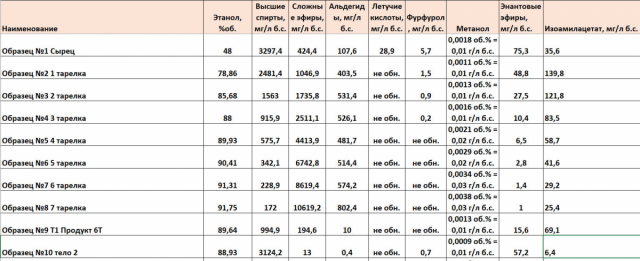

Получил от уважаемого коллеги Daniil Гх заключения и сводную таблицу по образцам.
Напомню отбор проб  производился после стабилизации колонны, через полчаса работы на себя, отбор производился снизу вверх, дабы не изменять ФЧ, между отбором проб проходило минут по 7.
Продукт был разделен на первые 2/3 погона и вторую 1/3 (собственно из за тары, но получилось очень познавательно в плане того когда в тело попадают примеси и какие, на каком этапе).
Всего 10 образцов (сырец, тарелки 7 штук и два тела).
Пользуйтесь на здоровье.
Это первый этап.
Далее я буду прикидыаать пропорцию отбора с нижней тарелки и ее номер. А так же определюсь все же с какой тарелки вести отбор тела и нужна ли 7 тарелка пастеризации, скорее всего нужна, но отбор с нее так же вероятно будет производится в отдельтную тару после отбора основных голов для последующего купажа.
Из таблицы в екселе можно построить несколько графиков, на которых будет наглядно видно как примеси поднимаются по тарелкам, Александр разбил по основным группам и выделил некоторые важные отдельно, в анализах 20 компонентов, можно составить графики по каждой компоненте. Я пока думаю, как будет время посчитать не в абсолютных величинах, а в изменении концентрации и сопоставить эти данные, иначе из за большого диапазона концентрации от 10мг до 12000
графики части примесей выглядят не очень наглядно.

Что пока мне ясно, дюшес в аромате первого тела был обусловлен действительно изоамилолацетатом почти 40 мг на литр, приблизительно столько же его было в сырце. И если сложить ацетат в первом теле и во втором с учётом объема и сравнить с объемом абсолютным в сырце, то цифры практически сойдутся, те весь ИЗМЛА перешёл в продукт, его не образовалось большое во время перегонки и не могло образоваться при перегонке браги (гоню на НБк, время кипения спиртов минуты).
Так весь это дюшес наглым образом образовался в браге.
Есть и хорошие новости он неплохо концентрируется на 1 тарелке , гораздо лучше чем сивухи , если в сырце его 35 мг на литр, то на 1 тарелке было аж 139 те он выскочил сразу с крект 4. А сивухи в сырце 3300 (в общем это я считаю очень достойный сырец то;) многие такое гонят в тело и нахваливают), а на первой тарелке их на 2500, те сивухи ещё имеют крект меньше 1 в среднем (напомню сырец был крепостью 48 градусов, перед колонной , я его разок укрепил быстро прогнав через  НБк с 25 до 48).
Так что в общем отбор с первой тарелки позволит его убрать много раньше чем полезут сивухи. И учитывая его высокую (относительно того, что лезет дальше) концентрацию это возможно сделать без каких либо значительных потерь спирта (да и нет в общем у меня потерь все отходы идут на ок и превращаются в спирт чистый.
По сивухам все понятно, даже без отбора с нижней тарелки их можно допустить в тело сколь угодно от 500 мг до 2000 мг просто регулируя окончание отбора. Если отбирать с нижней тарелки то можно спокойно получить 1000-1500 мг на лбс. Можно и менее, но вопрос нужно ли.
Хуже дела с энантами. Их и так было мало (сказалось лтсутвие меди в нбк и малое время кипнич браги, частично устранил, загильзовл медными трубками низ нбк на полметра, на треть те, тем самым заузил сечение и теперь нет нужды дожимать барду в барде осталось 500 мл спирта из 280 литровго затора, сегодня проверил отгоном барды, только время потерял 3 часа). Так вот медные гильзы должны помочь в плане энантов. Но вот что с ними делать на тарелках непонятно.
Они ведут себя как хвосты, сидят вместе с сивухами и перешли в тело только вместе с ними (смотрим Гх тело 2 , образец 10) и в абсолютном  количестве чуть меньше чем было в сырце... Это плохо и хорошо сивух стало в полтора раза меньше если слить два тела вместе, а энанты прошли где так же как и сивухи, но шли вместе с сивухами рядом (сори правлю, сам еще вчитываюсь :) ).  Я слышал, что дескать в слабой навалке они имеют высокий крект . Вот попробую залить сырец как есть (25 гр), отберу головы и отправлю их на Гх. Может тогда получится их поймать лучше.
Пока все.

3 часа назад, Naruto сказал:
Ещё так можно посмотреть: как расползается сивуха и изоамилацетат по тарелкам.
Сивуха с 1-й до 7-й тарелки падает в (2481,4/172=) 14,4 раза
Изоамилацетат с 1-й до 7-й тарелки падает в (139,8/25,4=) 5,5 раза
@Daniil я для себя пока основной проблемой вижу Иацетат, и судя по всему его надо просто меньше набраживать это первое условие. Полагаю низкий гм и возможно раскисление браги этому помогут.
Так же отбор в процессе с 1 тарелки... Как сделаю такую перегонку, опять отправлю на Гх (если органолептически будет отличаться продукт от того что я отправлял) так же отправлю пробу того, что отобралось с 1 тарелки, посмотреть сколько примесей удалось извлечь.

Для удобства табличка в виде картинки. В файле с хроматограммами можно посмотреть каждый компонент отдельно.

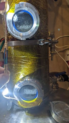

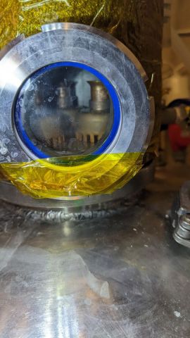

Работа удлинителей порадовала, уровень ФЛЕГМЫ на 1 тарелке вырос в два раза и барботаж очень весёлый.
Сделал комплект на все 7 тарелок.
