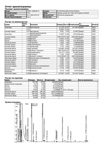

Вот для интереса хроматограмма головной фракции (самая первая порция) при перегонке виноматериала Шардоне на коньячный дистиллят, наших крымских ребят. Анализ на этой неделе. Энантовых эфиров - 342 мг/л. Для сравнения в теле их - 6 мг/л. В головную фракцию выводится и изоамиловый спирт по Габриэлю.

26 минут назад, Kabanchik сказал:
отпилили лишний изоамилол?))) где и что мы отпиливаем здесь кроме ИА??? Какой букет в ИА?)))
@Kabanchik, Я ответил на вот этот твой вопрос, или он был риторический?
16 минут назад, Daniil сказал:
Понятно, ииии?... вывод какой из этого нужно сделать? не нужно выводить ИА? Или это как-то относится к дроблению после НБК?

Только что, Kabanchik сказал:
@Kabanchik , ты спрашивал, что мы теряем при "отпиливании" изоамилового спирта, какую органолептику? Я тебе ответил. Ты ведь знаешь органолептику энантовых эфиров?
