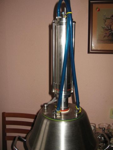

А, кроме шуток, когда надо хороший дистиллят получить, перегоняю вот на этом агрегате:
На кубе имеется припаяна чашка вверх дном, получается скромный аналог луковицы аламбика. Сверху дефлегматор, без всяких труб, узлом отбора на фланце крепится. Ну куб -одна тарелка, ДЭФ- еще одна тарелка, это неизбежность, но это и минимум, без которого и аламбик не обходится.
Если надо НДРФ, царгу накручиваю, насадка хоть нержа, хоть медь.
Надо меди для диста, есть короткая 30см, диаметром 60мм, медь 8*8 из проволоки диаметром 1,5мм, на оправке 5мм.

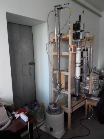

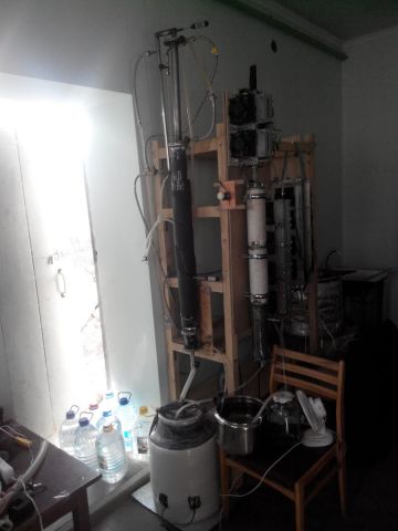

Наконец то появился проблеск в работе и конечно посвятил неделю хобби, испытали колонну по Марту.
Т2 отогнал, как пишет Юра, в режиме прямотока. Как я собственно и мечтал, выше.
Вкус офигенский, ничего не обдирает, как раз то укрепление, которое она даёт, и нужно, для отсечки хвостов.
В царге термометр естественно показывал температуру куба практически.
Отобрали Т2.1 до 50°встр.
Далее , удобно, включили дэф и отдали ещё ндрфа.
Ну а после выкл. Дэф и соответственно, в режиме прчмотока, хвосты отбираем, которые залили в Т1, который в дан. момент перегоняем. Вернее головы продуваем компрессором через УНО.
Так что всё круто. Т2.1 средняя спиртуозность - 68°.
И да... Царга была не утеплена
Изменено пользователем lion
