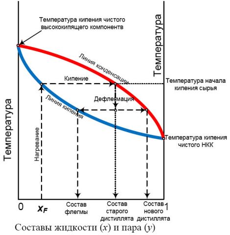

Да не совсем, насадка даже не омываясь весьма укрепляет, даже если колонна утеплена,
 Это как это ? У тебя насадка с охлаждающим эффектом? :mosking:
выгоняю практически досуха и при этом крепость хвостов получается под 55-60 град. Какой же это прямоточник?
 Если укрепляет , значит есть флегма. Согласен?
 Вот и ищи , где она у тебя. Возможно с дэфа ты ее не всю отбираешь , и часть капает на насадку.
И тут, ты гонишь, на границе жидкость-пар посмотри крепость жидкости и крепость пара из этой жидкости. И это будет везде, где существует система жидкость-пар. И для этого не надо возврата флегмы. При возврате вступают в силу ТМО и крепость увеличивается уже не на одну тарелку.
И тут, ты гонишь
Кто тут гонит?  :)
Раствор коварен!
Кто тут гонит?
Ты не понял, я о том и пишу, что крепость пара выше крепости кипящей жидкости, и никакого возврата, для этого не надо.
А габриэль пишет
Не надо так категорично заявлять. Укрепляет и без флегмы.
 Если я конденсирую весь пар в отборе , то я конденсирую весь пар. И мне неважно , что крепость немного меняется при переходе из одного агрегатного состояния в другое.
 Я вообще об этом не думаю , смысла нет. Понимаешь? Нет никакого смысла думать о крепости пара. Его не пьют.
 Для меня важно лишь одно , при кипении жидкости с определенной спиртуозностью , и при отсутствии возврата флегмы я могу получить лишь одну определенную спиртуозность в отборе. И неважно , сразу ли я отбираю , или пар проходит через насадку нагретую до температуры пара.
 Повысить спиртуозность отбора можно только конденсацией . Не будет конденсации - не будет укрепления.
Даже хорошо утепленная колонна имеет теплопотери те по любому в колонне образуется флегма, чем выше колонна тем больше теплопотери -  тем больше флегмы, Моя колонна утеплена 1 см вспененного полиуретана (коврик туристический и сверху обмотана каптоном) то что с дефа флегма не льется при отборе хвостов видно в диоптр стоящий между узлом отбора и колонной. Хвосты выходят крепкими. Может у тебя и получается утеплять колонну так, что бы она была аналогом потстила, у меня такого нет, да и не очень мне собсно надо городить 3-5 см теплоизоляции, что бы использовать колонну в качестве прямоточника , проще поставить тройник на кламп и поставить паралельно потстил простейший или вообще отвод гофрой в ведро с чиллером если надо сначала отобрать головы на насадке, а потом гнать прямотоком тело.
 Андрей , я не особо понял твою мысль. Имея БКМ с восходящей частью в 1 м и РК с царгой в 1 ,5 м , при утеплении восходящих частей и при отсутствии возврата флегмы я получаю абсолютно идентичные спиртуозности в отборе.

 Такая вот канитель , плюс-минус поллаптя , что естественно , абсолютно теплопотери я убрать не имею возможности. Но пренебречь ими в силу их малости - могу.
