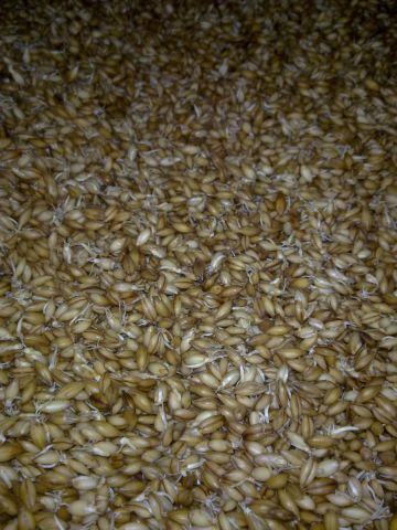

capsolo Опубликовано 21 апреля, 2016 Опубликовано 21 апреля, 2016 (изменено) [member=breeee4], получается по старинным русским технологиям выход меньше 200 :) Ну так, поднажраться слегка. Я по зеленому не спец, но когда корешок равен зерну - это уже передержанный солод, если без несоложенки делать, насколько я знаю. Викторчик до такого состояния его проращивает, чтобы у него была максимальная ферментная активность. Когда солод начинают сушить для изготовления белого солода - у него ростки только-только проклюнулись. Изменено 21 апреля, 2016 пользователем capsolo

Mikolaevich Опубликовано 6 мая, 2016 Опубликовано 6 мая, 2016 (изменено) Температура в помещении была в районе 12-14 гр. , растил 4 дня. Т.е. его еще ростить нужно было? Или наоборот долго ростил? Если полностью затор из "зеленого" солода планируешь делать, то проращивай зерно до 1-2 мм, он сам себя прекрасно осахарит. Да! если отфильтровываешь жмых(дробину) то тоже теряешь в отборе. Изменено 6 мая, 2016 пользователем Mikolaevich
Александр956 Опубликовано 6 мая, 2016 Опубликовано 6 мая, 2016 - при достижении ростком размера 1-3мм, а корешком 7-12мм, ращение прекращаем. (обычно 1-2 суток для ржи и пшеницы, 2-4 для ячменя ). Теперь у вас есть солод, "МихалычЪ", капельку юмора, если можно: Вот что будет, если забыть о проращиваемой пшенице. Вы не ошибетесь, если поступите правильно.
