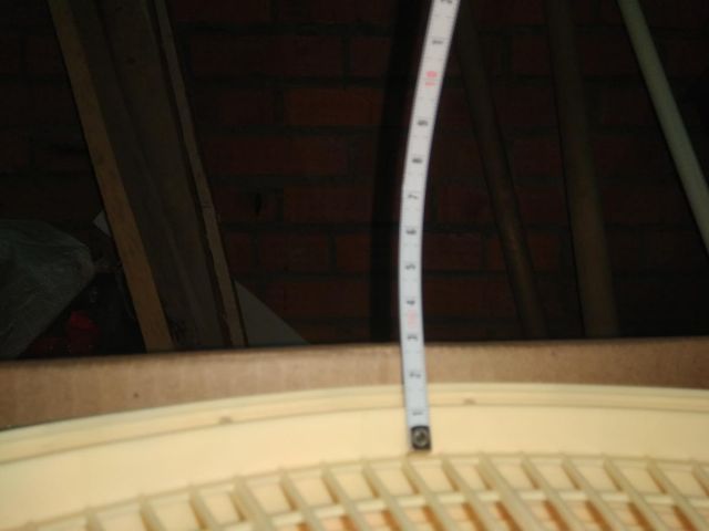

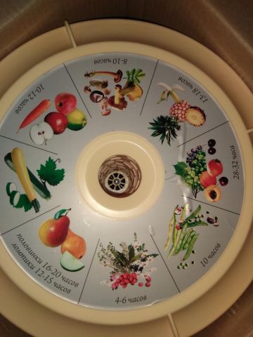

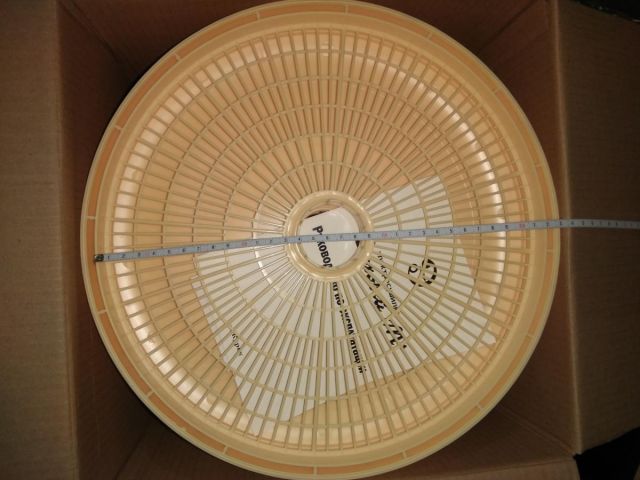

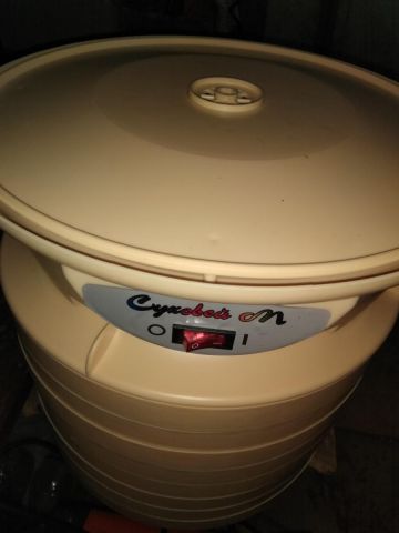

VVS2177 Опубликовано 4 апреля, 2018 Опубликовано 4 апреля, 2018 Забрал сушилку. Цена 1,7 т.р. Высота слоя на одном поддоне получается 1,2 см, диаметр поддона 32 см, диаметр внутреннего воздуховода 5 см. Итого объем загружаемого зерна при слое в 1 см составит около 1 л зерна на один поддон, 8 л на всю сушилку за раз. Поддоны нужно застелить москитной сеткой - отверстия даже для ячменя крупноваты. Воздух идёт еле теплый. Наверное потому, что в холодном гараже включал. Написано, что ягоды сушит за 4-6 часов. Надо будет теперь попробовать зерно прорастать и просушить. Есть килограмм 4-5 пшеницы, правда она в гараже на морозе перезимовала, боюсь не прорастет
