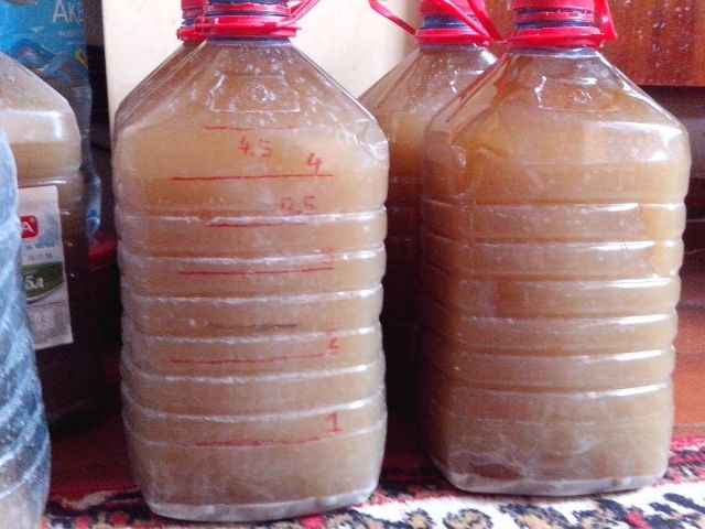

Вот слитая выбродившая с 19% до нуля брага. Чему там пригорать?
На дне с мизинец слой дрожжевого осадка.

2 минуты назад, Alexx_Any сказал:
Чему там пригорать?
Наверное, зависит от тэнов.У меня и при НП=15 бриксов влёгкую пригорала, пока не снизил мощность.Кстати, Naruto предупреждает, что пригар ВОЗМОЖЕН.
