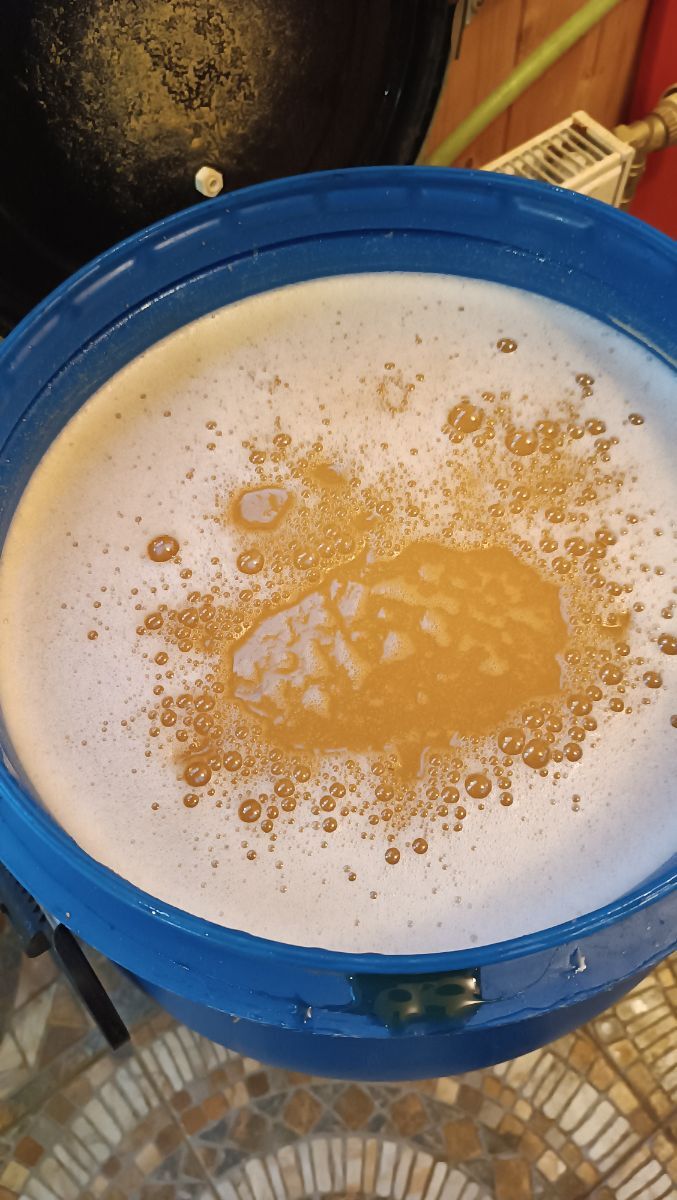

milkmen1914 Опубликовано 20 марта Опубликовано 20 марта вчера вечером посмотрел- бродит мощно через ГЗ непрерывный поток газа, на поверхности белая шапка пены примерно 2 см температура затора поднялась до 34 гр. сегодня скину видео поверхности, если получиться(ни разу не делал) и фото пачки дрожжей
milkmen1914 Опубликовано 23 марта Опубликовано 23 марта Правое фото после перемешивания. Температура опустилась до 32 градусов и вроде всё пришло в норму. сейчас идет тихое брожение 1 буль в сек. 5 день будет вечером, попробую померить плотность
Naruto Опубликовано 23 марта Автор Опубликовано 23 марта @milkmen1914 сбродило минимум половина уже если Т опустилась. Жди, дображивание может идти значительно дольше, дрожжи сначала съедают глюкозу/фруктозу, сейчас приступили к мальтозе, через три дня плотность будет около 3-4 БРИКС и ещё неделю будут доедать мальодекстрины, конечная плотность 1-2 нормально.

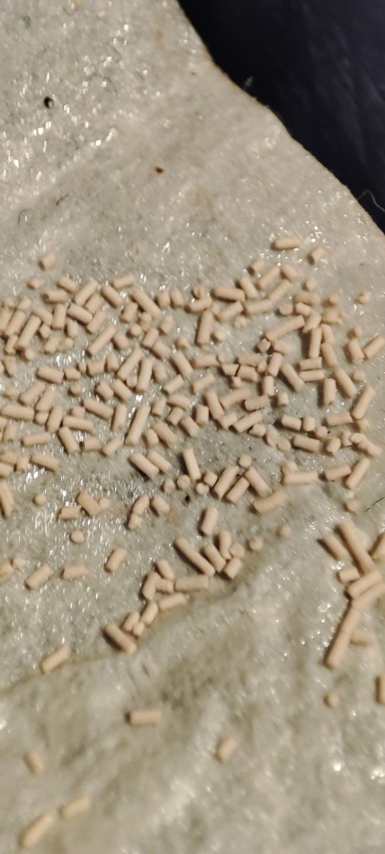

Alexx_Any Опубликовано 23 марта Опубликовано 23 марта @milkmen1914 Можешь сделать фото крупно дрожжей из чёрной пачки? А то дизайн пачек меняется, как президенты в банановой республике, интересно, что внутри. Мне тут недавно М1 продали вот такие. Вот в такой пачке.
Naruto Опубликовано 23 марта Автор Опубликовано 23 марта @Alexx_Any они с подкормкой? Что за кристаллы?
Alexx_Any Опубликовано 23 марта Опубликовано 23 марта (изменено) @Naruto да просто турбо какие то по цене М1. Нагребалово от WB, там покупал, срочно понадобились чкд. Кртсталлы-карбомид, наверное . Вонь была знатная при брожении чисто солодового затора. Изменено 23 марта пользователем Alexx_Any 1

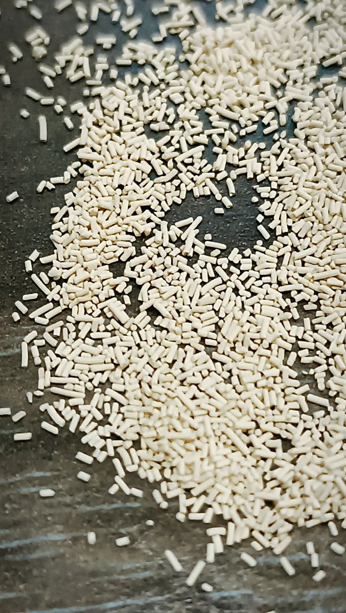

milkmen1914 Опубликовано 25 марта Опубликовано 25 марта В 23.03.2026 в 17:41, Alexx_Any сказал: @milkmen1914 Можешь сделать фото крупно дрожжей из чёрной пачки? 1

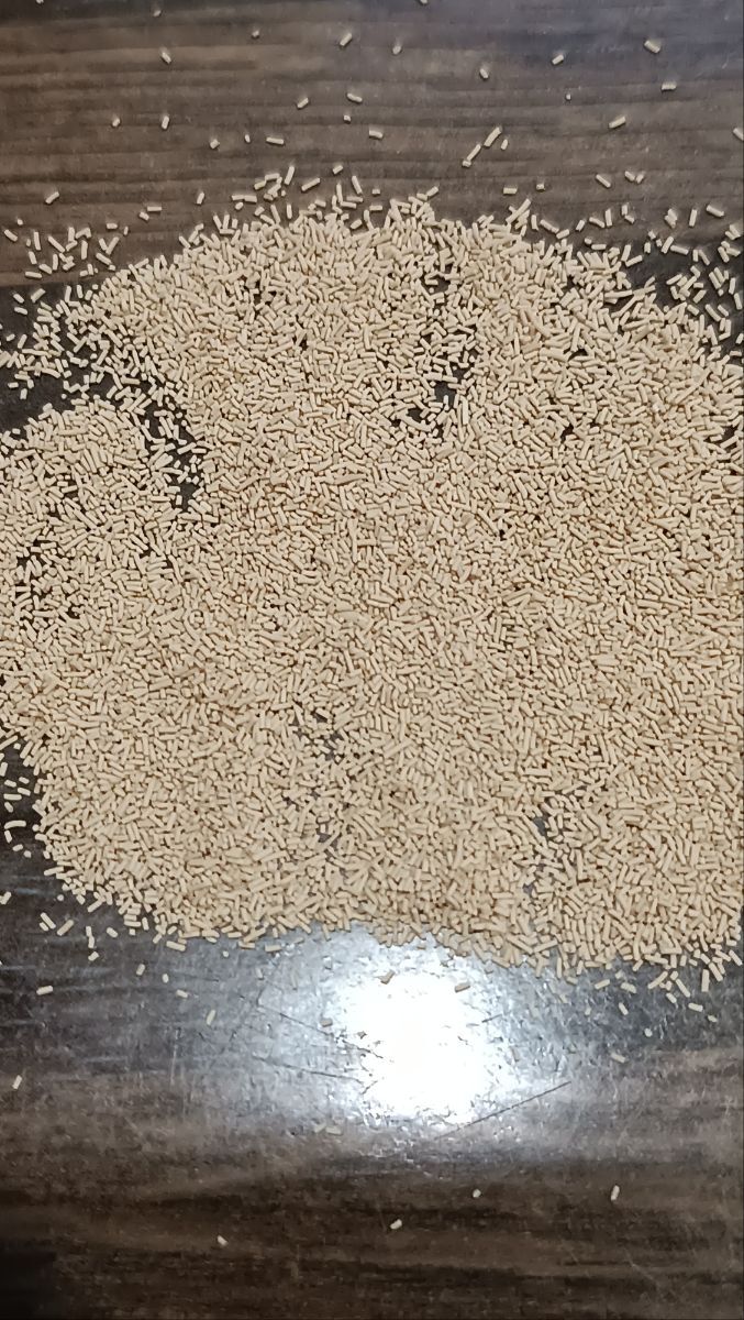

Alexx_Any Опубликовано 25 марта Опубликовано 25 марта Вот мои брагманы. Старые, правда, из пачки с другим дизайном
Abel Опубликовано 25 марта Опубликовано 25 марта А почему у вас все дрожжи цилиндрической формы? Никогда с такими не сталкивался. Всегда были круглые гранулы. И брагманы тоже. 1
