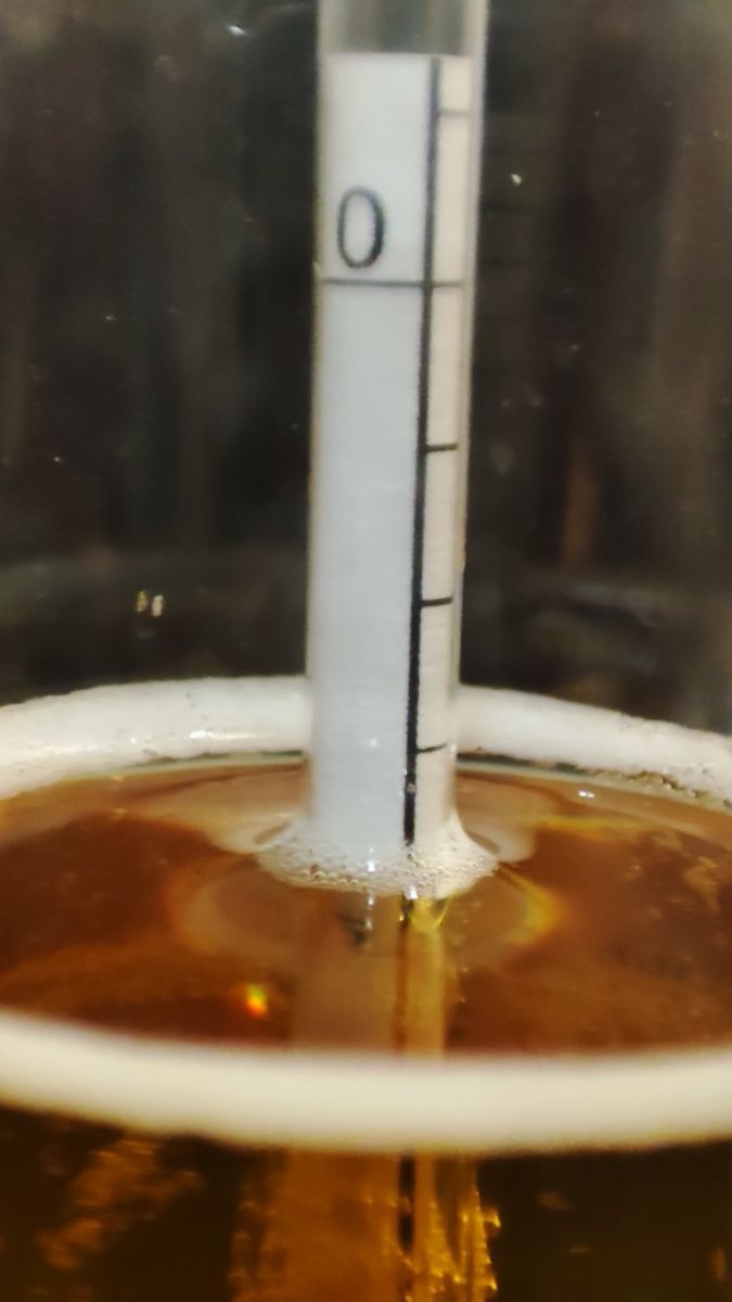

kaimen1 Опубликовано 26 марта Опубликовано 26 марта на СК Ячменном стоит уже 15 дней пиво, НП было 12, утром померил до сих пор 4%. через 3-4 дня брожения уровень в ГЗ выровнялся так и стоит. разливать наверное рано, но и смысла держать не вижу. Т помещения была в районе 19-21 градус, ферментер был обёрнут. также на СК пивных стоит неделю, брожения как такового уже не видно и не слышно, но уровень в ГЗ разный. здесь ждать буду ещё неделю. а вот что с первым затором делать?
Naruto Опубликовано 26 марта Автор Опубликовано 26 марта 1 час назад, kaimen1 сказал: что с первым затором делать? Охладить, дать дрожжам сесть разлить по бутылям, с праймером 7-10 гр декстрозы на литр пива. И ждать от 7-10 дней если в тепле. Потом убрать на холод.
kaimen1 Опубликовано 26 марта Опубликовано 26 марта 33 минуты назад, Naruto сказал: Охладить До скольки градусов?
Naruto Опубликовано 26 марта Автор Опубликовано 26 марта 1 час назад, kaimen1 сказал: До скольки градусов? В идеале 7, а так до скольки получится. Ниже 15 гр С дрожжи верховые начинают оседать Я думаю они у тебя и так сели 2 недели это прилично
kaimen1 Опубликовано 26 марта Опубликовано 26 марта 44 минуты назад, Naruto сказал: 2 недели это прилично Почему то КП держится, 4 на мой взгляд много. Постараюсь завтра на улице охладить побольше, но эти дни уже тепло, сегодня 9 а завтра 11 градусов по прогнозу
Pivolub Опубликовано 26 марта Опубликовано 26 марта (изменено) 18 минут назад, kaimen1 сказал: 4 на мой взгляд много если НП=12%, а КП=4%, крепость порядка 4%,(12-4)/2=4 . 18 минут назад, kaimen1 сказал: держится, 4 ну так она уже ниже и не упадёт. если крепче хотел, надо 14% НП наводить было, я так всегда и делаю. Изменено 26 марта пользователем Pivolub
Alexx_Any Опубликовано 26 марта Опубликовано 26 марта 5 часов назад, kaimen1 сказал: утром померил до сих пор 4%. Надеюсь не рефрактометром измерял? У меня при НП=12, на 14 день на 04-х КП была между 3,5-4brix (по ас-3). Правда на пилснере. Ну и отлично, разлилось на карбонизацию по бутылкам. А сколько ты хочешь? Ноль? 1
kaimen1 Опубликовано 26 марта Опубликовано 26 марта (изменено) 6 часов назад, Pivolub сказал: если крепче хотел Нет, крепкое не люблю, для этого у меня другие напитки есть 4 часа назад, Alexx_Any сказал: А сколько ты хочешь? Ноль? АС-3. Думал в районе 2, хотя бы 3 будет. Но если 4 это норма то завтра разолью. На Карбон примерно 20 градусов если будет нормально? На хранение потом при такой же температуре или лучше в погреб, там порядка 5-7 градусов Изменено 26 марта пользователем kaimen1
Naruto Опубликовано 26 марта Автор Опубликовано 26 марта 7 часов назад, kaimen1 сказал: Почему то КП держится, 4 на мой взгляд много. Я много раз писал, пивные дрожжи не сбродят мальодекстрин, пивняки если хотят пиво плотное полнотелое, специально сразу уходят на паузу 68-72 что бы мальодекстринов образовалось больше, концентрат при упаривании их генерирует реакцией реполимеризации. Короче 4 КП для БОЛЬШИНСТВА пивных дрожжей на концентрате это конец основного брожения. 4 часа назад, kaimen1 сказал: Карбон примерно 20 градусов Как бутыли надуются уберай в прохладу. Так газ растворяется лучше 1

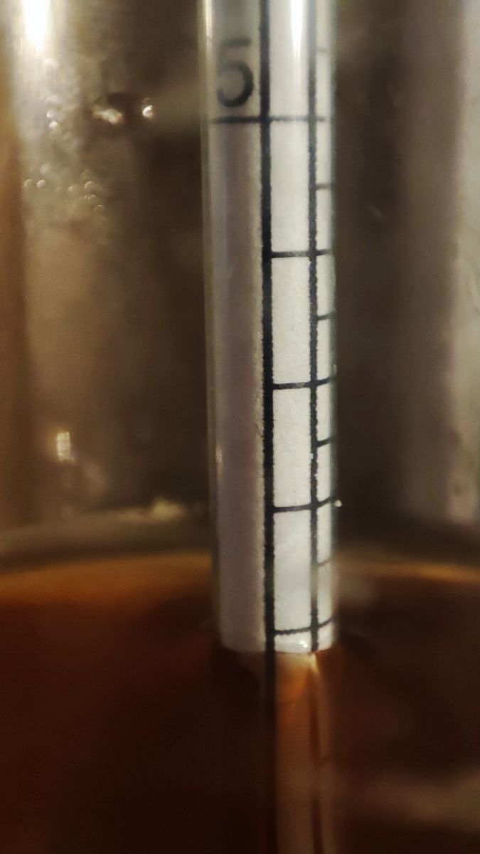

milkmen1914 Опубликовано 27 марта Опубликовано 27 марта В 25.03.2026 в 17:47, Alexx_Any сказал: Вот мои брагманы. Вроде похожи (разный цвет возможен из за условий съёмки). В среду (7 день брожения ) померил плотность- 3брикс при темп. 20 град брожение идёт тихое бульк в 4 сек. После перемешивания поднялась густая, быстро опавшая) мелкая пена . темп 26.5 град. Сегодня померяю плотность ещё раз. У кого был какой максимальный срок брожения?
Naruto Опубликовано 27 марта Автор Опубликовано 27 марта 10 минут назад, milkmen1914 сказал: кого был какой максимальный срок брожения? 14 суток больше смысла нет ждать КП 0-2.

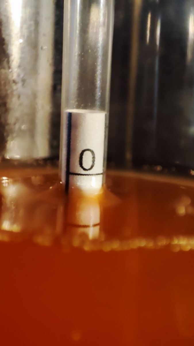

milkmen1914 Опубликовано 31 марта Опубликовано 31 марта Разделил затор на 2 части, КП чуть меньше 2.. 40 литров перегнал 29.03 до нуля. Получилось14 литров 31% (примерно 4.34 АС) чуть мутноватый. Остаток 20 литров в кулерную бутыль под горло ,перчатку сверху посмотрим какая будет КП перед перегоном. Предварительно, с учётом добавленного сахара ,выход с концентрата получился. 4.34/2х3=6.51-1.2(2кг. сахара)=5.31 АС Итого с 1 литра концентрата -0.51 АС, с килограмма-0.38АС.Окончательно после перегона последней трети затора. Одно плохопо объявляют аномальную жару -повышается риск скисания,ну будем надеяться повезёт
Naruto Опубликовано 31 марта Автор Опубликовано 31 марта @milkmen1914 ты проверил свой ас-3 на воде? Что показывает?
milkmen1914 Опубликовано 1 апреля Опубликовано 1 апреля Нет. приеду проверю обязательно .А что возможны большие отклонения?
