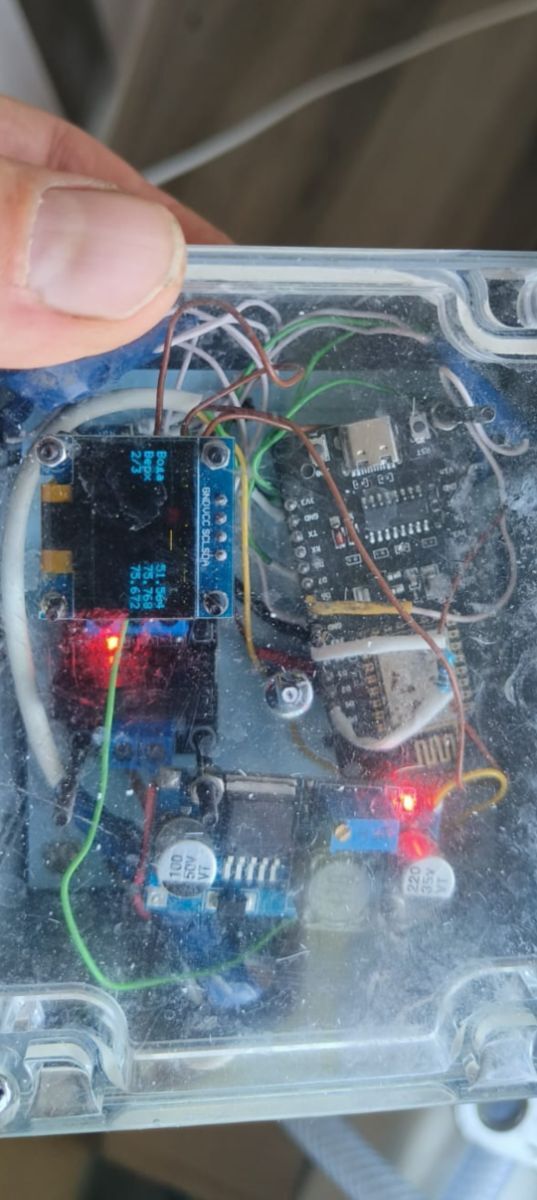

Олеган Опубликовано 8 августа Опубликовано 8 августа (изменено) Да рядом лежит блок с экраном, я только в качестве термометров его оставил. Второй рект это когда в баке спирт от первого + вода. Первый рект всё обычно, в баке только сс. Насадка пятерка спн медь 170 см. Тело заканчиваю при +96 в баке, остальное к хвостам. От автоматики отказался, убрал весь силикон и все мягкое, в клапане мягкая резинка похожа на силикон, ну её. Изменено 8 августа пользователем Олеган 1

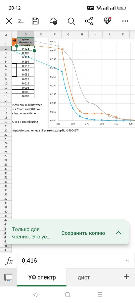

Олеган Опубликовано 8 августа Опубликовано 8 августа @PDV как мне объясняли старшие товарищи, на втором ректе, когда барда слита и там вода, кислоты в отбор уже не будут прорываться. Никому не навязываю. Можешь попробовать второй рект кстати сделать и поделиться результатами. Просто писали не помню где что спирт альфа с первого ректа невозможно получить... 2 часа назад, RSM сказал: Чем же тебе силикон так не угодил? Гха обнаружил загрязнение образца, похоже на пластик сказал Александр.

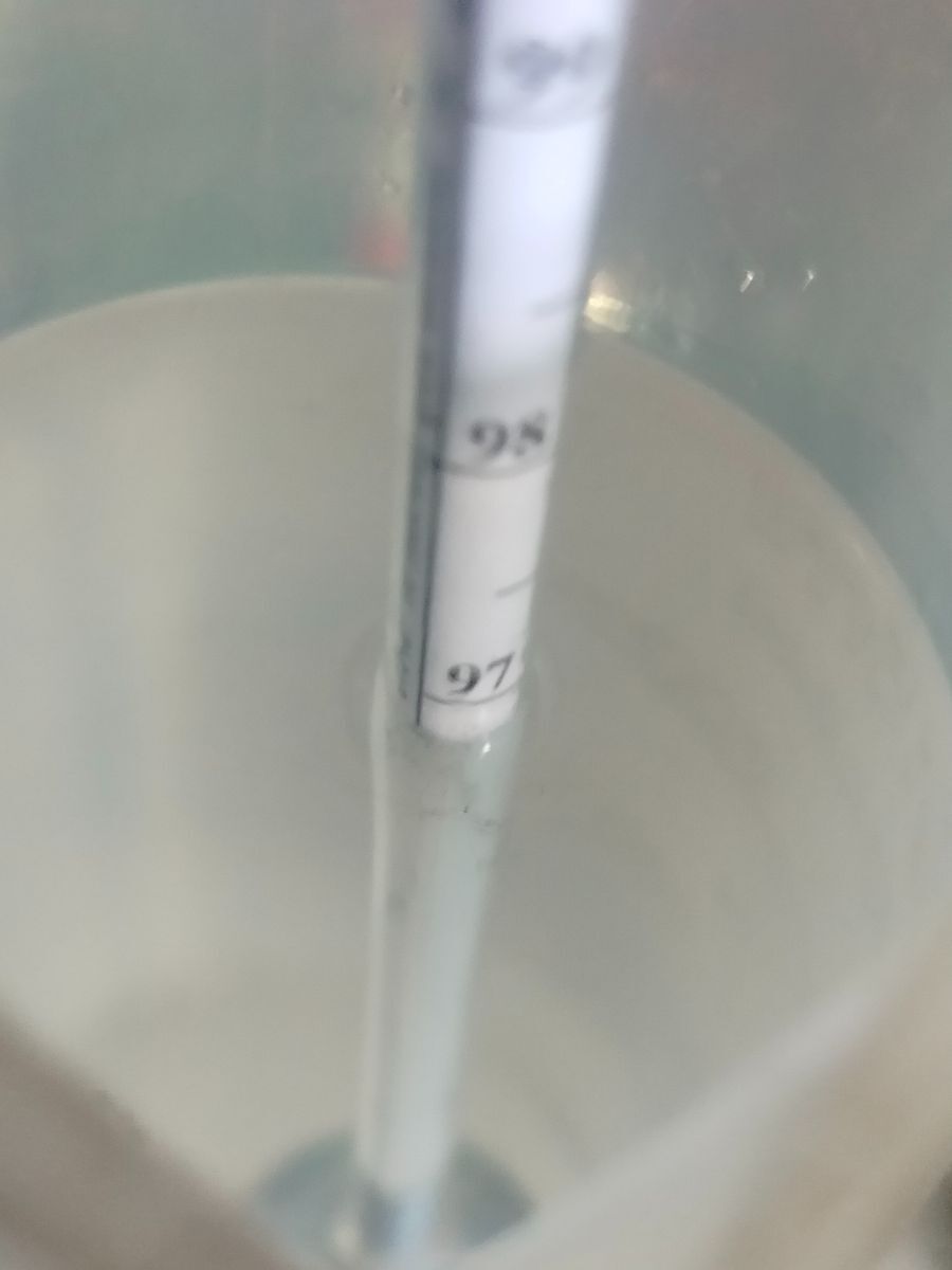

sergik73 Опубликовано 8 августа Опубликовано 8 августа 6 минут назад, Олеган сказал: не повторяйте за мной Какой температуры спирт?)

Олеган Опубликовано 8 августа Опубликовано 8 августа (изменено) @RSM автоматика это когда надо отключать по повышению температуры. Когда хвосты уже внизу царги. Мне влом прижимать скорость отбора, заканчиваю отбор тела при 96 в баке а остальное в оборот. У меня есть и веб интерфейс алкодистилерский, кстати паял и программировали esp сам, и клапан. Ну влом просто возиться, так проще. Изменено 8 августа пользователем Олеган

Pepel_zbei Опубликовано 8 августа Опубликовано 8 августа 50 минут назад, sergik73 сказал: Какой температуры спирт?) 20 Внимание к мелочам, стремление к идеалу.
sergik73 Опубликовано 8 августа Опубликовано 8 августа 1 минуту назад, Pepel_zbei сказал: 20 Ну да....
