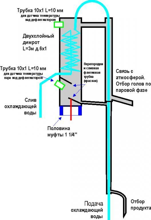

Dekabrist Опубликовано 16 апреля Опубликовано 16 апреля 6 часов назад, RSM сказал: Берёшь см40 силиконового прозрачного шланг, делаешь из него колечко, фиксируешь изолентой. В шланг капельку воды, а лучше чайной заварки, видней будет . Один конец надеваешь на тса. Приспособа называется "бублик. Капелька слегка колеблется в бублике. Были и такие прибамбасы, всё это придумывал Игорь с ЛС. Но, когда из дефлегматора ничего не выходит, то это не есть хорошо, примеси накапливаются. Позже он придумал дефлегматор с доохладителем паров из ТСА и при оптимальном охлаждении ДЕФа из ТСА выходят медленные ленивые капли. Но при ректе крепкой навалки и это стало неактуальным (спасибо Котище). Первый рект СС без отбора голов, а второй при крепости 95+%. На отбор голов кратно меньше времени и отбор тела до 80*С в кубе, а это 4/5 навалки.
