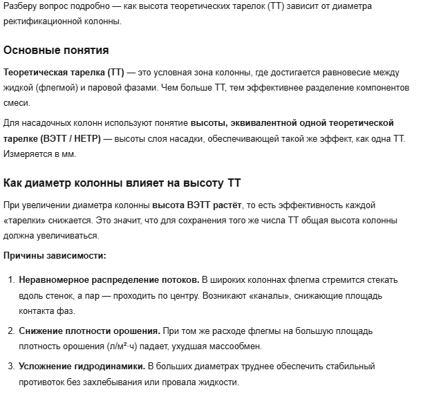

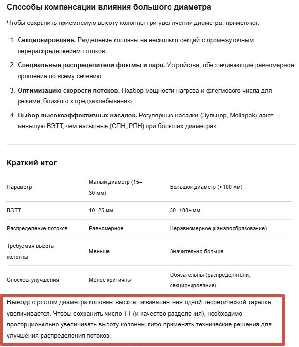

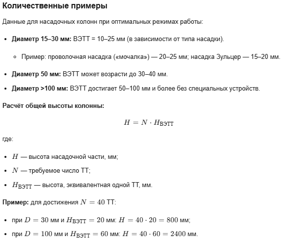

senkaru Опубликовано 15 апреля Опубликовано 15 апреля (изменено) 11 часов назад, д.Вова сказал: Нет, не имеет значения, смотри выше. Я всегда сомневался в утверждении что высота ТТ зависит от диаметра колонны. Селиваненко это подтвердил, при должной засыпке/трамбовке насадки, высота ТТ не зависит от диаметра колонны. У Силиваненко как я выше писал при диаметре колонны 30 см, и правильной засыпке/трамбовке высота ТТ ≈3 см. Я не особо теоретик, прикреплю ответ ИИ. ...А Селиваненко (или тот кто за его именем стоит)...теперь такой же барыга как остальные, только в законе))) Изменено 15 апреля пользователем senkaru 1
RSM Опубликовано 15 апреля Опубликовано 15 апреля , @senkaru , как бы не совсем всё так. Для каждого диаметра колонны есть оптимальный размер насадки, обеспечивающей принцип разумной достаточности. Чтобы получить нормальный спирт , надо 40ТТ минимум.ВЭТС более всего зависит от размера насадки. Очень примерно можно считать так: размер насадки спн =ВЭТТ см. Для страховки чуть другая формула: ВЭТСсм=размер спн +1. Т.е. для 2×2мм ВЭТС примерно 2-3см. Соответственно для,например, 6×6 ВЭТС примерно 6-7см.Переходим к диаметрам колонн. В1,5" 6×6 не сыплют, она плохо ложится , крупновата. Сыплем 2×2, с учетом необходимых 40 ТТ высота колонны будет 80-120 см. А в 3" можно и 6×6 засыпать. С учётом 40ТТ высота колонны будет 240-280см. Но жизнь может заставить сыпать в3" и 2×2. С учетом 40 ТТ высота колонны будет 80-120см. Повторю, что это довольно грубый расчёт. Насадка одного размера от разных производителей даёт довольно большой разброс по ВЭТС. Влияние диаметра колонны на распределение флегмы и пара в ней изучены и описаны классиками. Начиная с3" , обязательно применение флегмораспределителей через каждые 50-100 см колонны. А вот до 2" достаточно писюна в одну струю. Таким образом, можно сказать, что высота колонны первей всего (!)зависит от выбранной насадки.

д.Вова Опубликовано 15 апреля Опубликовано 15 апреля (изменено) 4 часа назад, senkaru сказал: А Селиваненко (или тот кто за его именем стоит)...теперь такой же барыга как остальные, только в законе))) Ок, пусть барыга, объясни нам из каких "барыжных" соображений он врать будет? При диаметра 300мм равномерное орошение конечно обязательно. Между1,5, 2 или 3 дюйма разницы думаю не будет. Ну а ИИ, не самый авторитетный источник. А измерение количества ТТ в колонне задача весьма не простая. Поэтому говорить можно много чего, что ВЭТТ от диаметра колонны зависит и тд... Уверен что ни кто, из тех кто это говорит, таких опытов не ставил и эксперементально это не подтверждал. Вот интервью если интересно https://rutube.ru/video/e3acb6ecb18106d3e32916378e7b7478/?r=a Если знаешь чем Селиваненко занимается, думаю не должно быть сомнений, если он какие то цифры озвучивает, то на реальных установках это подтверждал. Изменено 15 апреля пользователем д.Вова Ваше мнение обо мне ошибочно, поэтому пожалуйста, закройте свой ошибальник.
